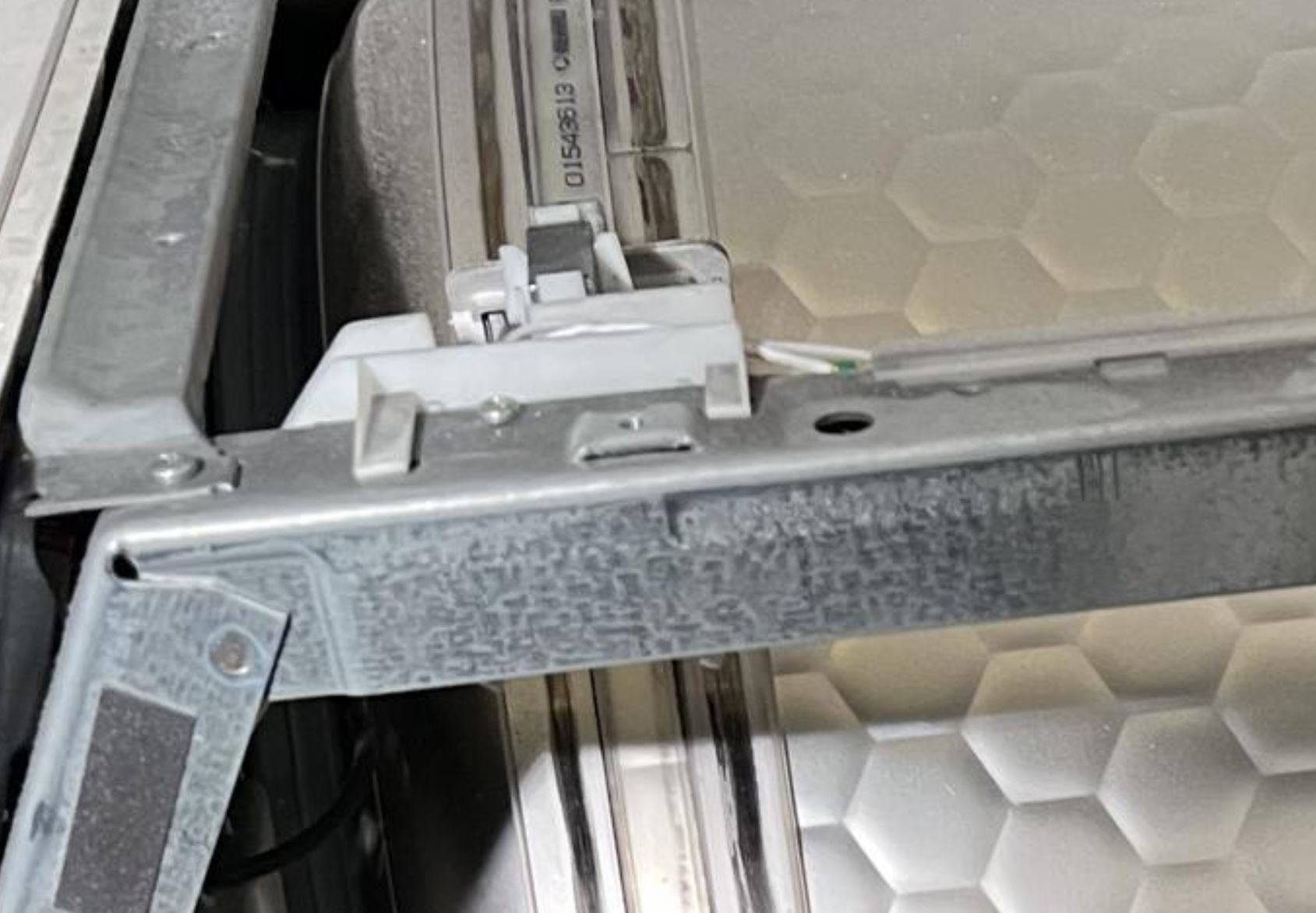

Zie foto hieronder, achter de balk zitten 2 koolborstels die over de trommel slepen. Raken de vierkante zwarte koolborstels de trommel nog, of klappert de houder zelf ook over de trommel? Zoja dan zijn die versleten.

Koolborstels als die lopen te tikken zijn ze op dan zo wie zo deze vervangen. Dan meet hij de geleidbaarheid ook niet goed meer.

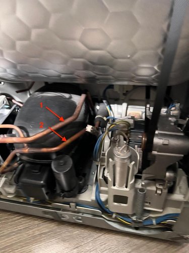

Maar hoe test ik de warmtepomp nu precies. Welke leidingen moeten precies warm en welke moeten juist koud worden?

Om te testen kan je de electrische ventilator van de achterzijde afkoppelen. Start de droger met natte was of op tijd programma. Als de compressor aanslaat zou binnen korte tijd de leiding 2 koud ( kan zelfs lichte ijsvorming op komen) moeten worden en als je hem langer aanlaat, ong 5 min zou de leiding 1 warm moeten worden zeg maar graadje of 50..
Maar de compressor moet wel blijven draaien, het afslaan na 10 min vind ik vreemd gedrag. Meet of de compressor wel 230V blijft behouden op moment van afslaan, als 230V blijft, dan gaat de compressor in thermische beveiliging en duid meestal op vervuiling koelsysteem inwendig (meest voorkomend) of iets met compressor/ start relais of bedrijfscondensator.
