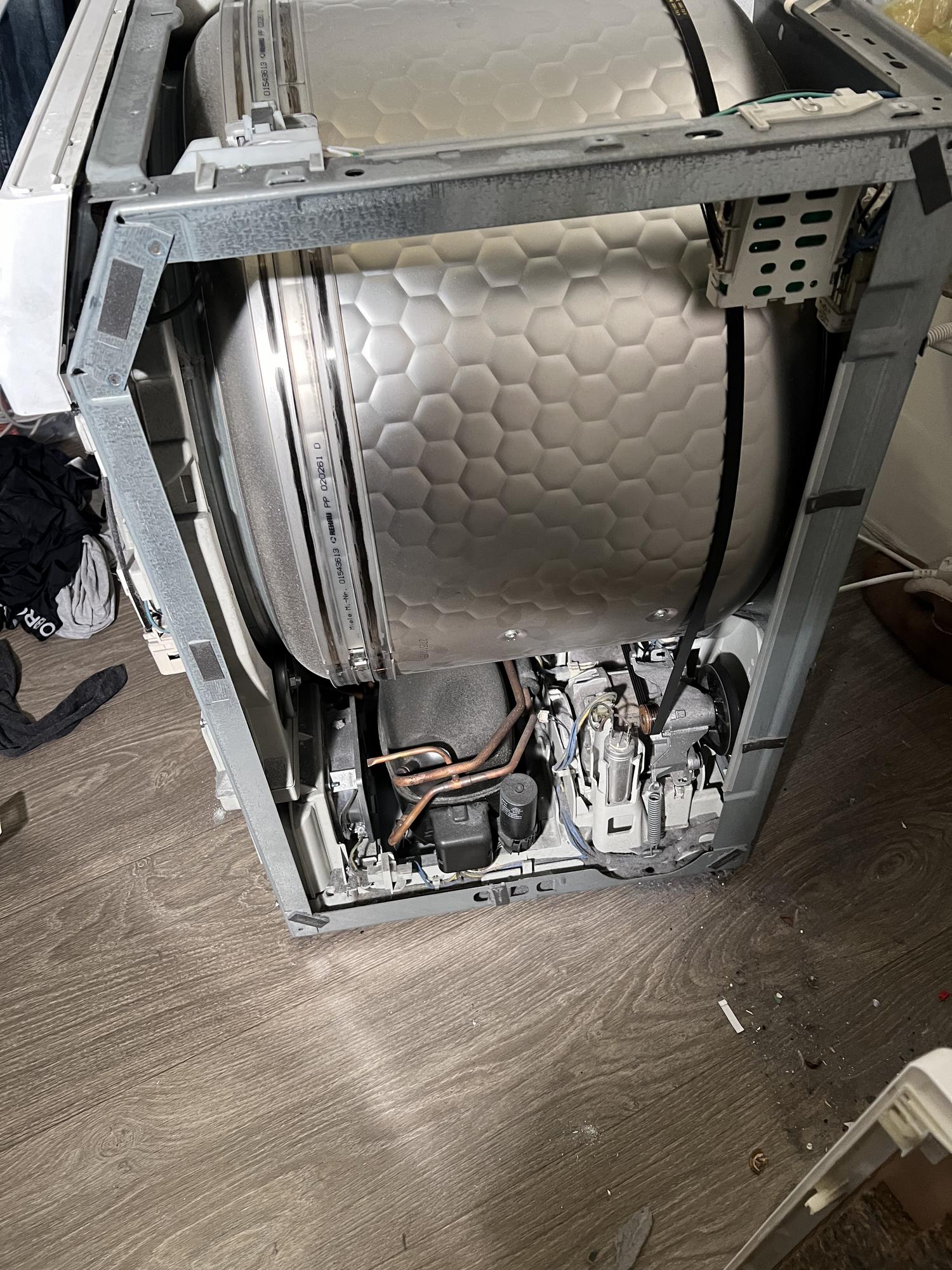

Ik heb een Miele T8827 WP en deze droogt slecht. Ik heb inmiddels de meeste van de voorgestelde zaken van de formums gecheckt maar helaas nog geen oplossing.
- Er is geen foutcode op het display
- De ventilator 'achter' op de trommel draait.
- De lucht wordt warm
- De compressor slaat aan en uit en de leidingen worden warm
- De NTC voorin de machine is schoon, ik heb hem niet doorgemeten maar weer ook niet wat ik dan zou moeten meten om te weten of hij goed is.
- De hele machine schoongemaakt.
Het lijkt erop dat de vochtige lucht wel warm wordt maar dus zijn vocht niet kwijt raakt op de condensor.

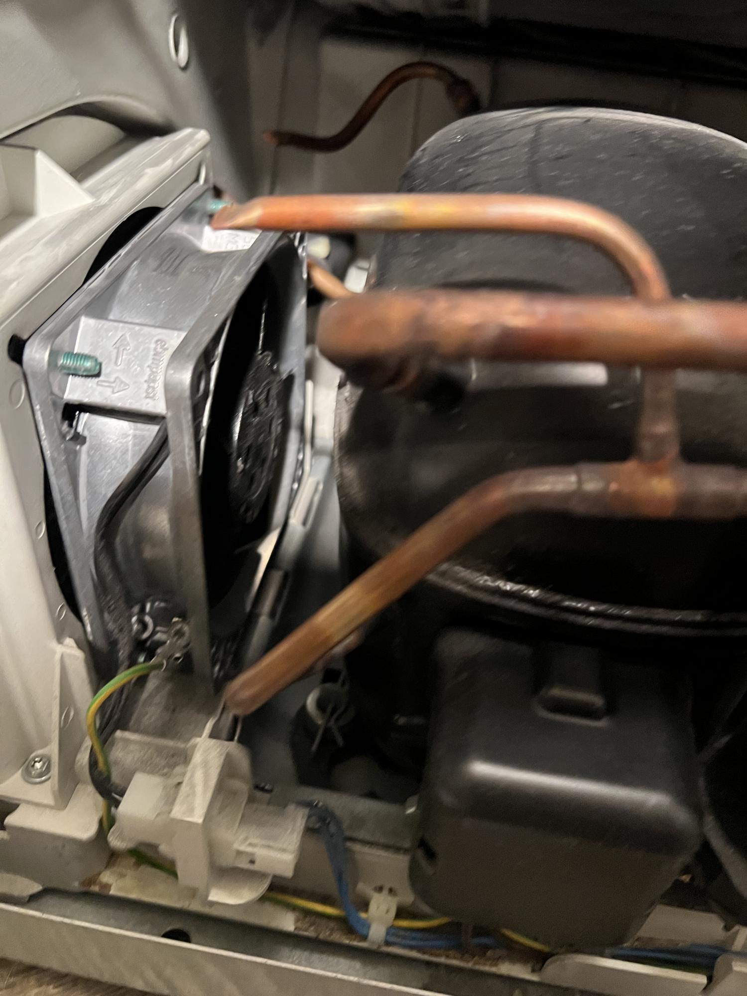

En ik heb de machine 15 minuten 'open' late draaien en in die tijd sloeg de grote PC achtige fan voor radiator van de condensor niet aan. Geen idee wanneer deze aan zou moeten slaan maar dat zag ik dus niet gebeuren.
Iemand een tip wat het probleem zou kunnen zijn?

Deze ventilatoren draaien pas aan einde van het proces of als de condensor leiding oververhit dreigt te worden, gemeten door de NTC er op. Als je de droger met natte was start, worden de leidingen van/ naar compressor warm en koud??
Zijn de filters echt goed schoon? Draai even 1 beurt zonder filters en bekijk resultaat.
Haal de ventilator er uit en test deze los op 230V, maar dikke kans dat deze het niet meer doet, vervangen door alternatief exemplaar van Papst, is goedkoper en werkt beter

Zojuist wederom de trommel gevuld met 'natte' handdoeken en op tijdprogramma van een uur gezet. Dan begint hij te draaien de trommel wordt warm en de was voelt al na 10 minuten warm aan. Je hoort de 'pomp' inslaan en weer uitslaan. Afvoerslang in een emmer gedaan en er komt geen druppel water uit.
Ook niet na meer dan 1 uur draaien...
De reden dat ik hem open had gemaakt was dat ik hem eerst helemaal schoongemaakt hebt maar eigenlijk viel dat reuze mee. Niet extreem veel pluis in de machine etc.
Wat zou de volgende stap zijn?
Om te testen kan je de electrische ventilator van de achterzijde afkoppelen. Start de droger met natte was of op tijd programma. Als de compressor aanslaat zou binnen korte tijd de leiding 2 koud ( kan zelfs lichte ijsvorming op komen) moeten worden en als je hem langer aanlaat, ong 5 min zou de leiding 1 warm moeten worden zeg maar graadje of 50..
Maar de compressor moet wel blijven draaien, het afslaan na 10 min vind ik vreemd gedrag. Meet of de compressor wel 230V blijft behouden op moment van afslaan, als 230V blijft, dan gaat de compressor in thermische beveiliging en duid meestal op vervuiling koelsysteem inwendig (meest voorkomend) of iets met compressor/ start relais of bedrijfscondensator.
Hij condenseert blijkbaar de waterdamp niet.
Trommel demonteren dan die grote kunsstof bak openen de helft kan eraf en daar kijken of hij niet vol stof zit. Als daar niet voldoende lucht door kan condenseert het water niet dus kan hij ook geen water wegpompen. Compressor krijgt te heet gas terug.
