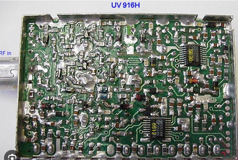

Het waren langwerpige tuners, niet van het formaat UV616 maar langwerpiger, en FL-chassis zou best wel eens goed kunnen, daar heb ik er in die tijd wel een aantal van hersteld. FE of FQ ook goed mogelijk, i.p.v. UV.... en 618 of 816.... tsja, dat lijkt ook wel op elkaar....
Nieuwsgierig geworden heb ik vanavond toch even de doos met tuner-blikjes (don't ask.... geen idee waarom ik ze nog bewaar, de U322, V314, etc.) erbij gehaald. Kwam alleen nog een UV916E tegen, maar die was het zeker niet). Toen je 'FE816' schreef in een eerdere post klonk dat plots wel bekend, dus die kan het best wel eens geweest zijn. Of de FQ816, als die bestaat.
Enfin, dat hele verhaal om te vertellen dat er dus 3x dat soort elco's inzaten, en dat ik ze in meerdere tuners defect had gezien met lekkage-schade dus.

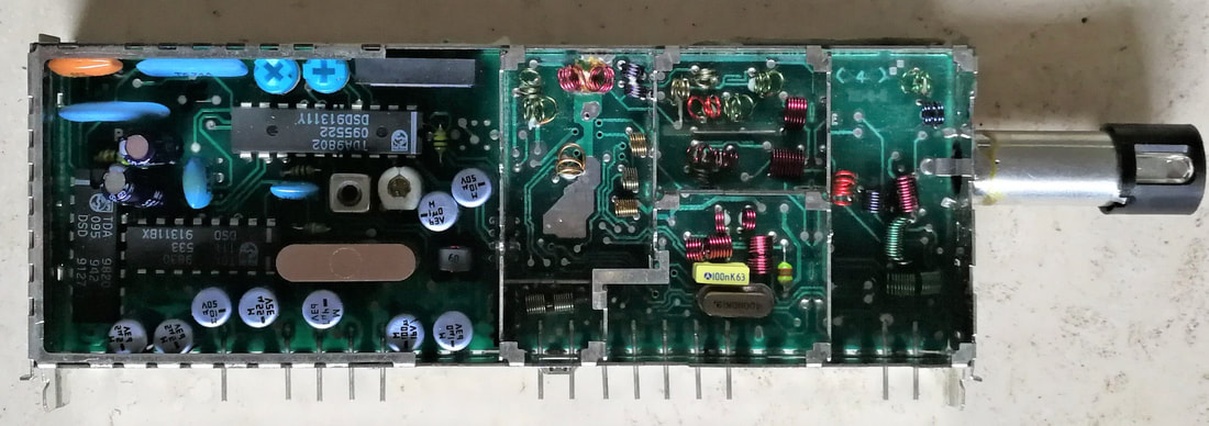

De tuner waar het bij mij over ging zal niet op pagina 3 staan, hij is moderner dan dat, maar eerder op pagina 5: https://www.maximus-randd.com/tv-tuner-history-pt5.html
Ik kom de tuner die ik me herinner niet tegen, maar heb wel een paar andere gevonden uit dezelfde tijd/reeks, die dus de betreffende elco's hadden:
Mooi dan is dat ook weer opgelost. Blijkbaar moest de voedingsspanning wat worden afgevlakt met de elco's voor de MF amp, dat bruine ding is een SAW filter. Een mooie site idd met veel info. Ik vond ook nog een Philips databook met TV tuners
http://www.bitsavers.org/components/philips/_dataBooks/1987_C02_Philip…
Dan heb ik het plaatje toch weer compleet. In de FE/FQ816 lekten er een paar normale miniatuur elco'tjes (niet deze, misschien niet eens Philips). In de FE/FQ916 zaten wel deze elco'tjes en die lekten kennelijk. Dat heb ik zelf nooit meegemaakt, kennelijk waren die toestellen in de tijd dat ik ze zag, nog te nieuw. Heb sowieso niet heel veel latere FL2 en FL4 varianten onder handen gehad (gok even dat de 916 daar in zat).

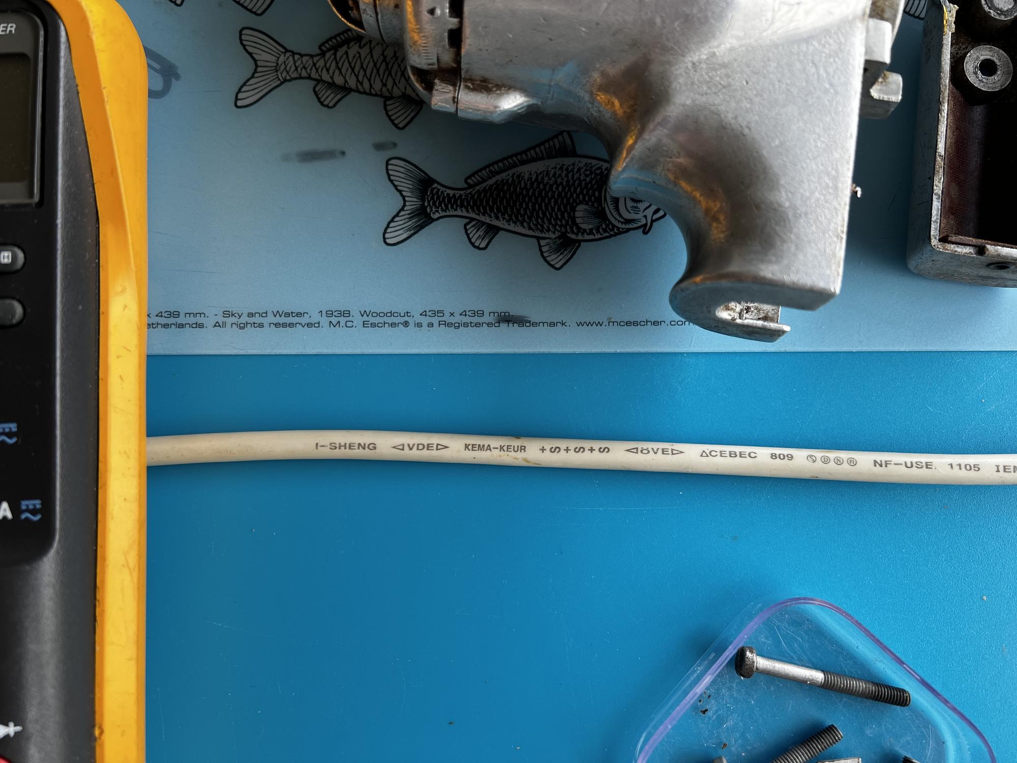

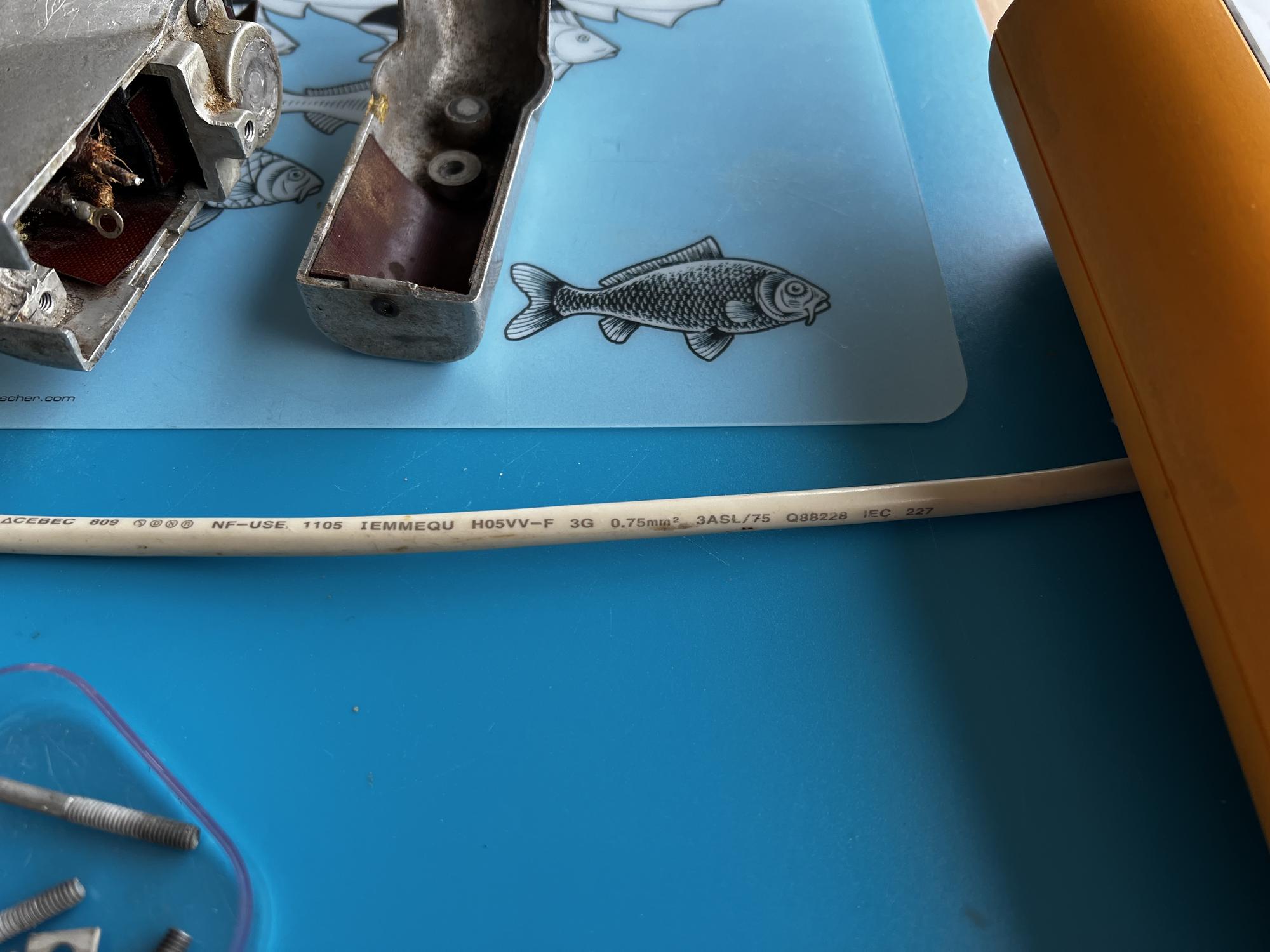

CEBEC: https://en.wikipedia.org/wiki/CEBEC
+S is volgens mij een Scandinavisch "Notifying body"...
Heeft dat met het soort isolatie te maken? Ik doe maar een gooi....
CEBEC aha...
[Bericht gewijzigd door RAAF12 op (11%)]
Op vrijdag 3 januari 2025 13:41:28 schreef Arco:
+S dat zijn de +Switzers, maar dan is het 1 merkje, geen driewerf herhaling.
