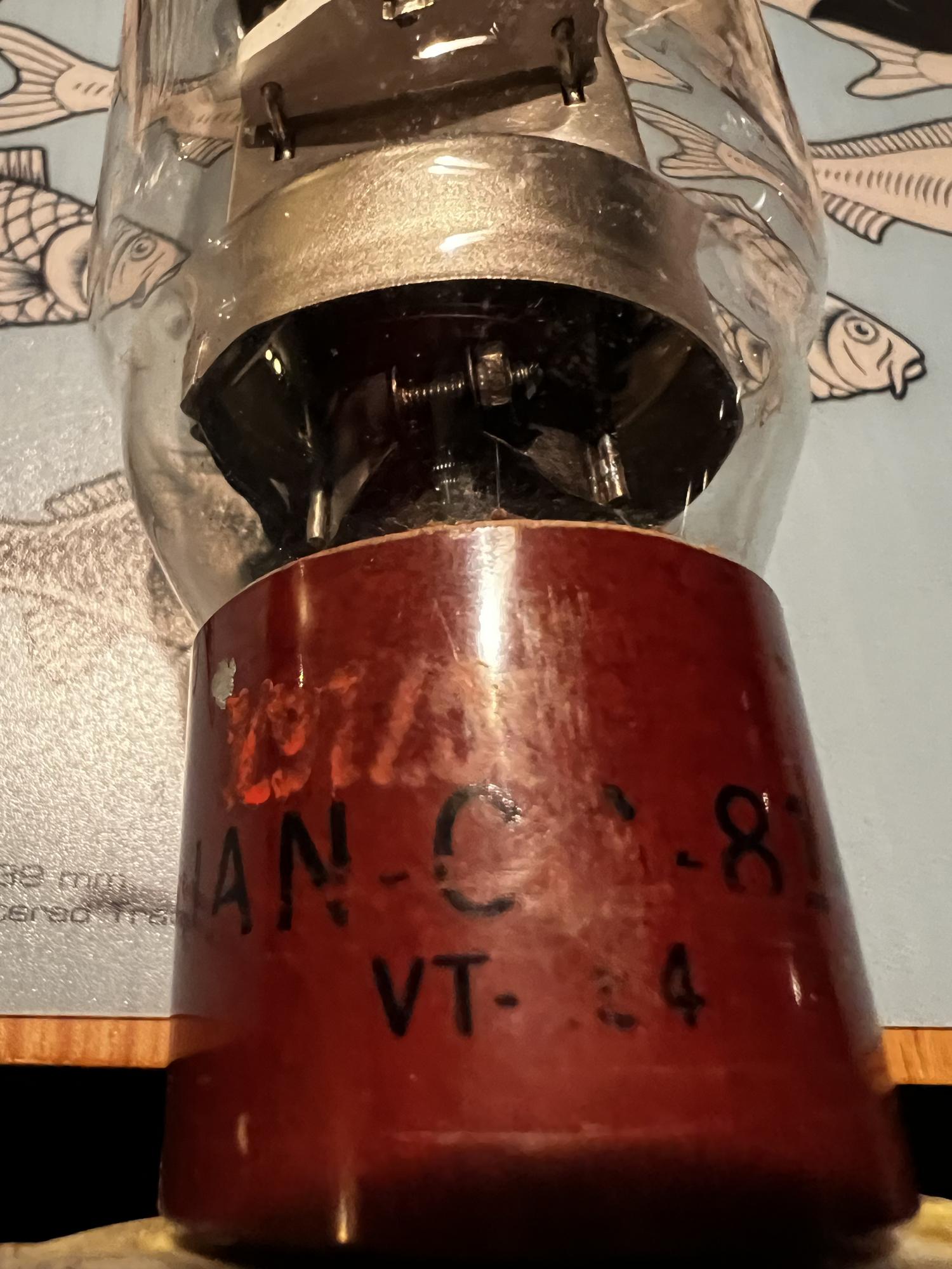

Op maandag 13 januari 2025 17:58:44 schreef RAAF12:
Ik ben vergeten hoe je heetteJAN -C*-814 *=V?
of VT-**4 Buisje gekocht op de markt in Beetsterszwaag
Iemand die daar meer van weet?
JAN-CG-814 gok ik
Gevonden:
https://www.radiorurale.it/radio/valvola-jan-cg-814-vt-154/
