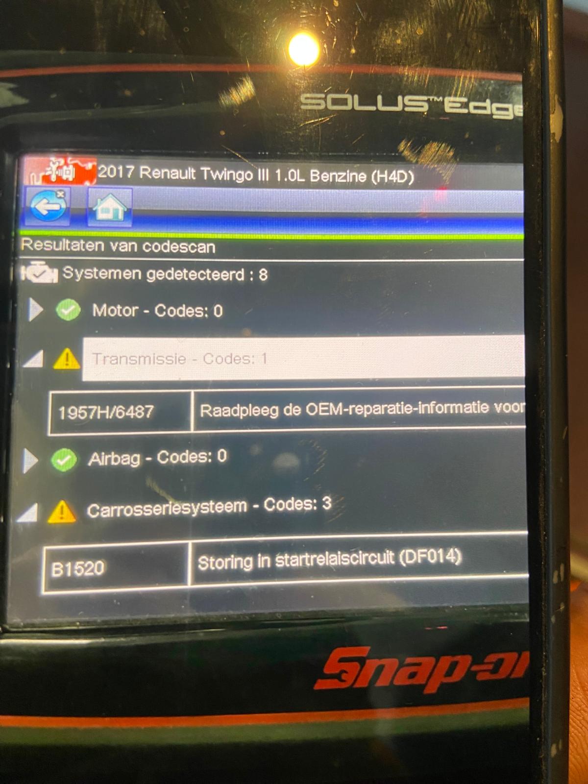

Even een iets oudere koe uit de sloot: nu heeft een familielid dit ook kapot. Net ook met Revado overlegd die ook wat vraagtekens zag.
Een andere garage had dit uitgelezen en zei dat een sensor niet goed was en dat een update (geen idee waarvan) nodig was.
De garage heeft nu de boardcomputer vervangen wat een beetje onder de 2000 Euro is. Die haalden ze bij een andere garage in de buurt - zeggen ze. Ik zie hier geen foutmelding van op de uitlezing? Iemand wel?
En nu zeggen ze dat een versnellingsbaksensor kapot is. Er zijn er twee een makkelijk en een moeilijk bereikbare. Voor die moeilijke gaat het totaal kosten, inclusief die board computer, hou je vast: 5000 Euro! Voor een Twingo van 7 jaren oud.
Hij staat nu op de brug en de eigenaresse die totaal geen verstand heeft van auto's moet nu beslissen. Ik vraag me af of dit wel normaal is. Als je er 10 uren aan werkt, 750 Euro, sensor erbij voor 100 Euro, laten we duur doen alles voor 1000 Euro.
En ik twijfel er ook sterk aan of die boardcomputer wel kapot was. Iemand ervaring met deze $%^&* versnellingsbak?
Hier de OBDII uitlezing die de eerste garage deed:

Alleen die P2879 is relevant de rest kan door een lege accu of zoiets komen.
Is de olie en filters in de bak al ververst?
Ecu's krijgen veel te vaak de schuld van allerlei problemen maar komt toch weinig voor dat die echt stuk zijn.

Dat verversen weet ik niet. De motorolie vast wel maar garages hebben er een handje van versnellingsbakken en remolie niet te verversen. Ik heb geen idee. Het probleem is dat hij niet in z'n achteruit gaat.
En die ECU lijkt me ook sterk, tenslotte geeft die juist die codes door.
Ook dat verhaal, de ECU moest vervangen worden. En toen bleek er toch nog iets anders ook kapot te zijn. Terwijl de uitlezing dat allang aangaf? Een mooie 1950 Euro verdiend. Wat kan zo'n ECU vervangen nou kosten?
Ik denk dat het wel erg makkelijk is om te zeggen, als die auto kapot bij hen op de brug staat, "en nou moet je 5000 Euro betalen anders rijdt hij niet" en krijgen ze hem dus niet mee.
Elektronica is heel handig dan om geld aan mensen te verdienen. En die ECU? Die gaat naar de volgende die hierin trapt. Ook deze kwam "van een garage in de buurt". Het probleem is bewijs, en dat weten ze. De klant moet maar geloven wat ze vertellen.
Is het waar? Kan, geen idee. Maar is 5000 euro realistisch? Totaal niet volgens mij. Bij mijn auto was er ook een dispuut, maar daar had die (andere) garage nogal wat coulance laten zien op de factuur zodat we uiteindelijk allemaal tevreden waren.
