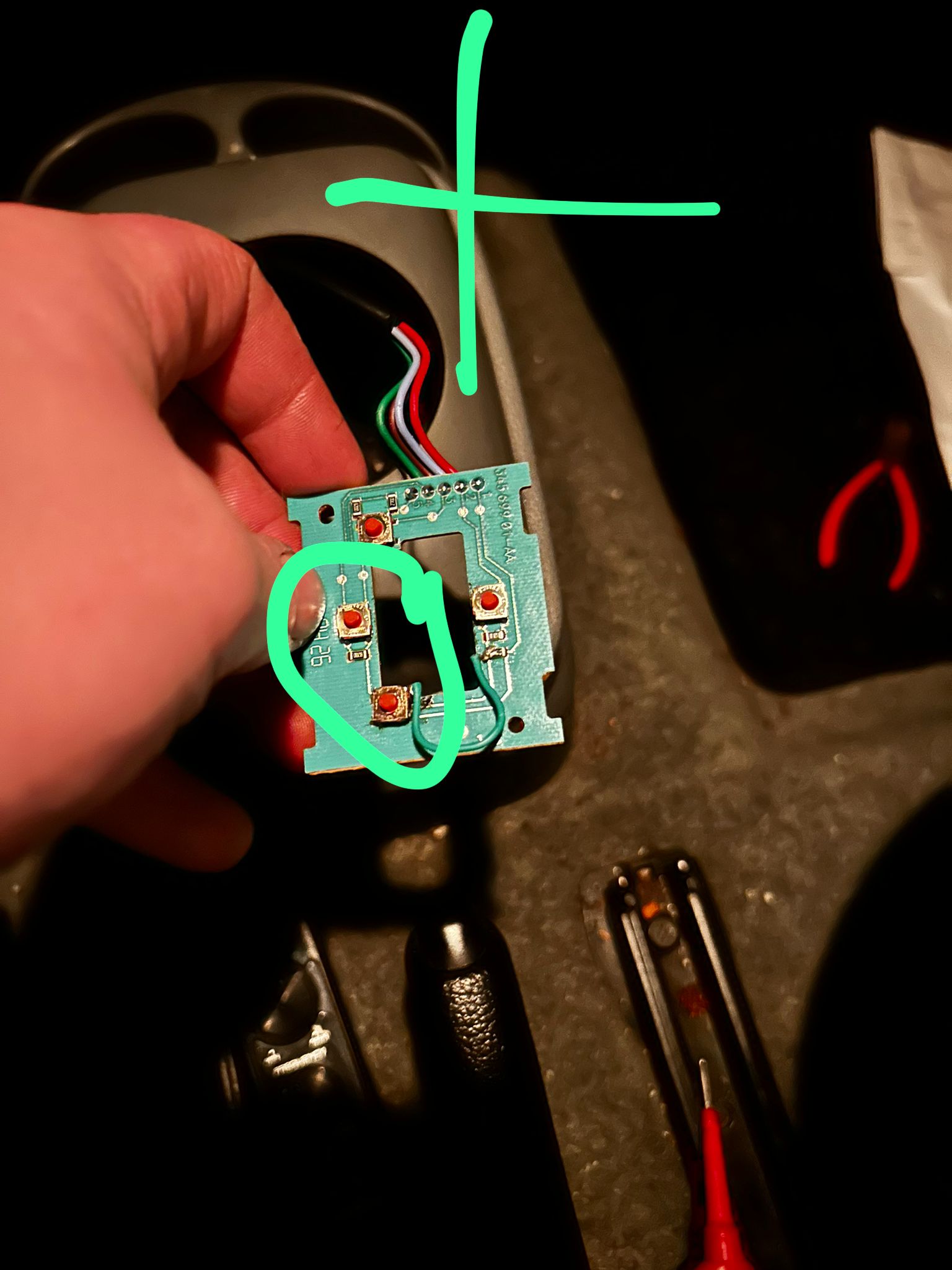

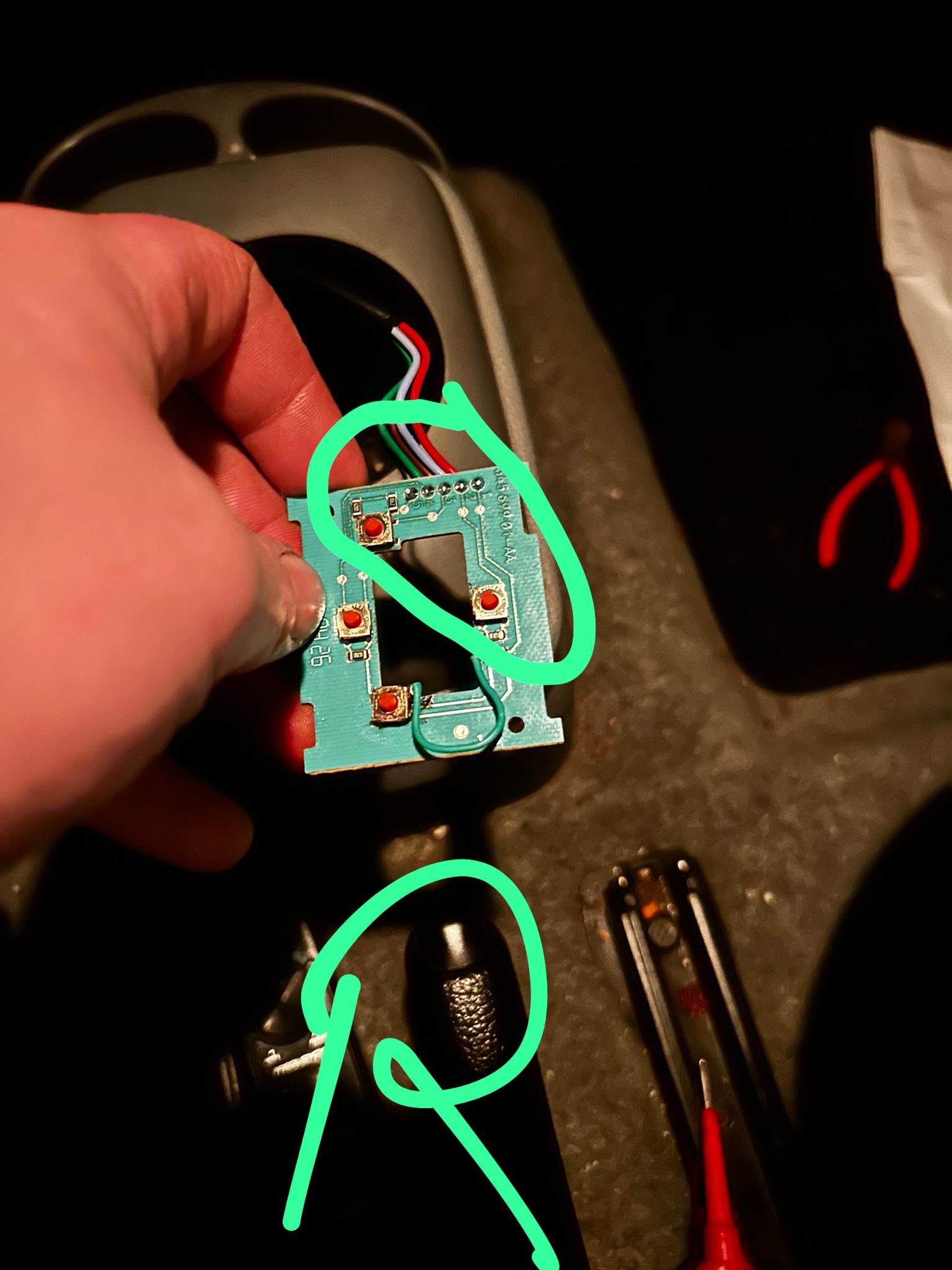

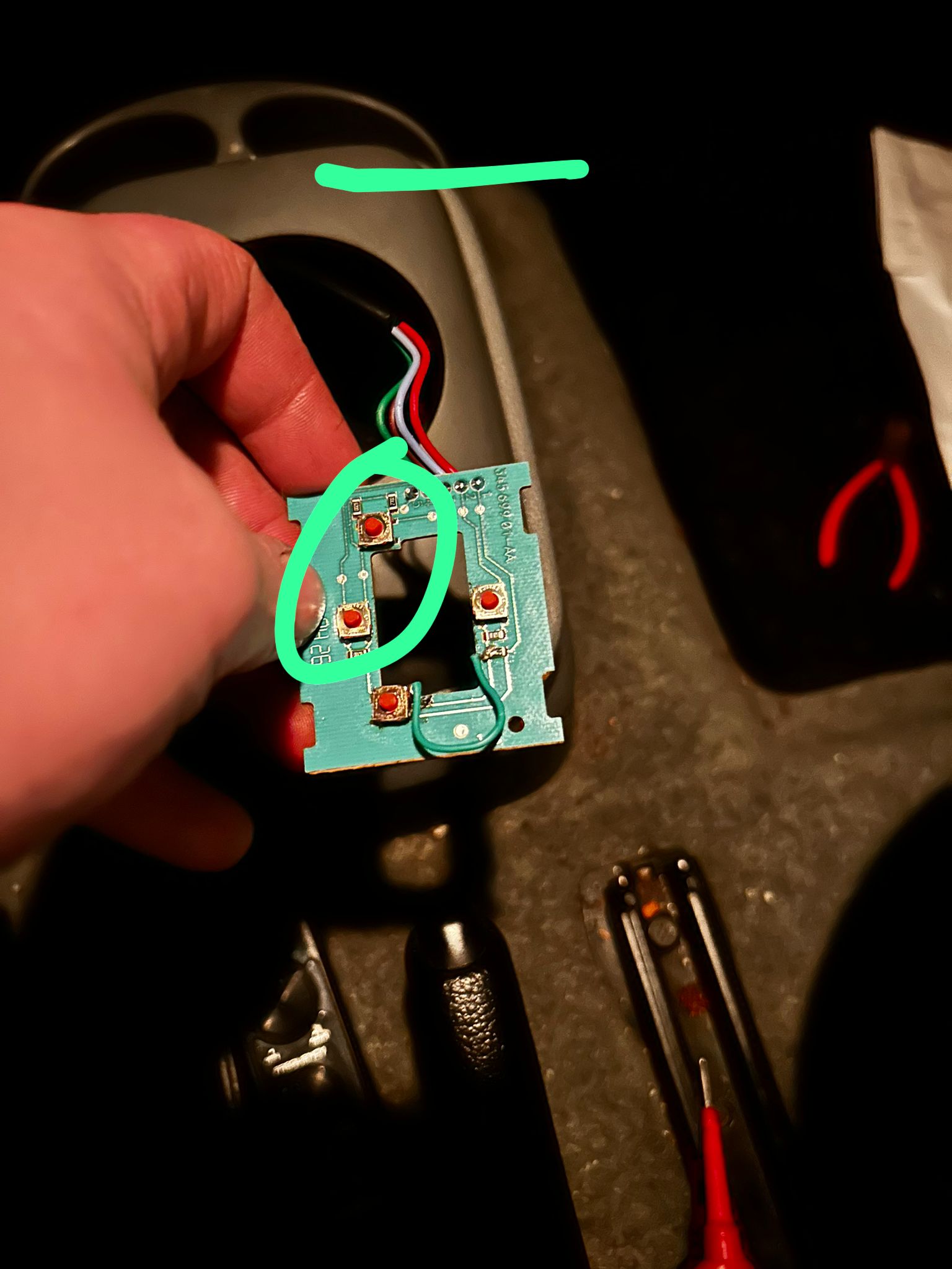

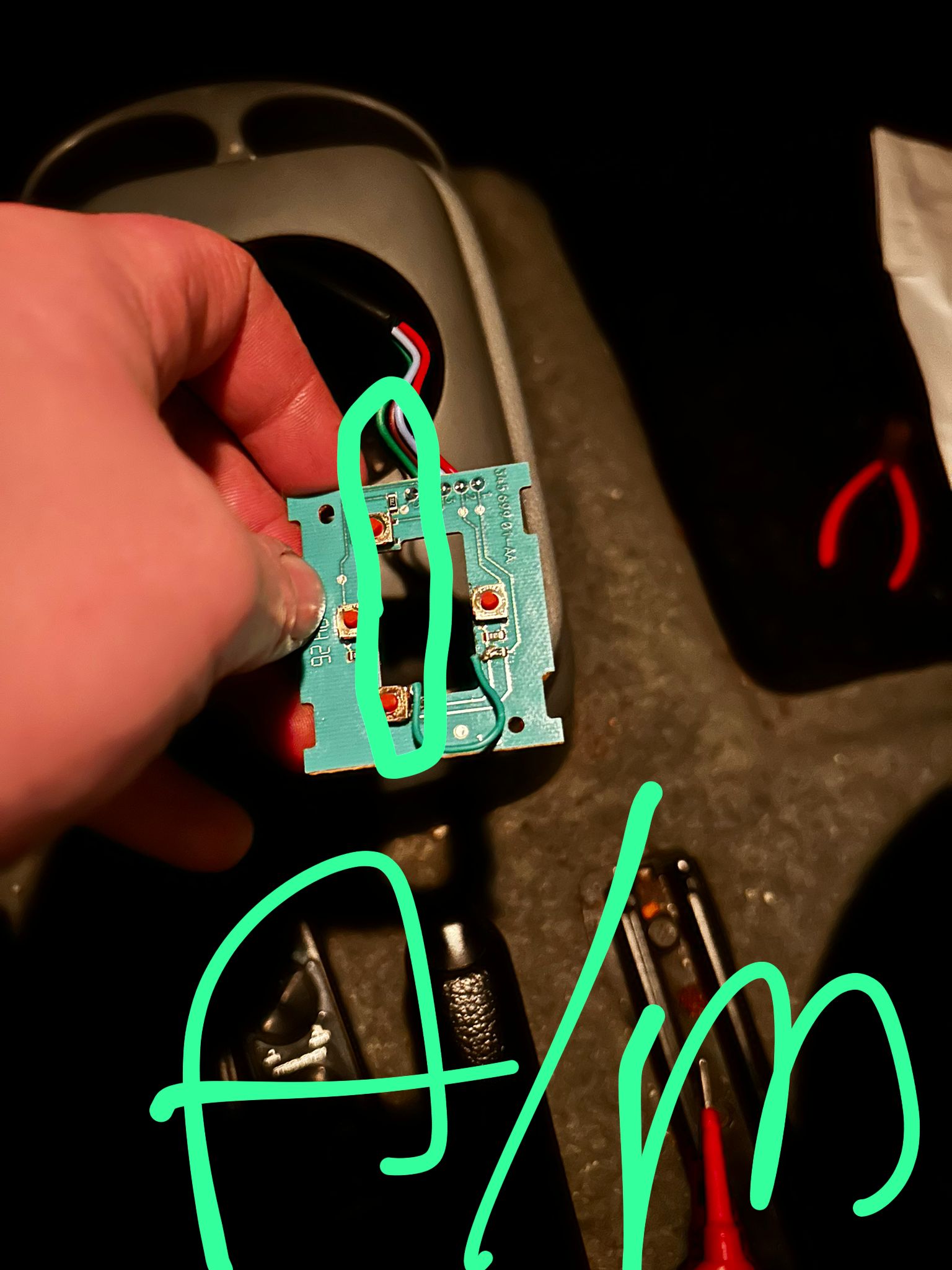

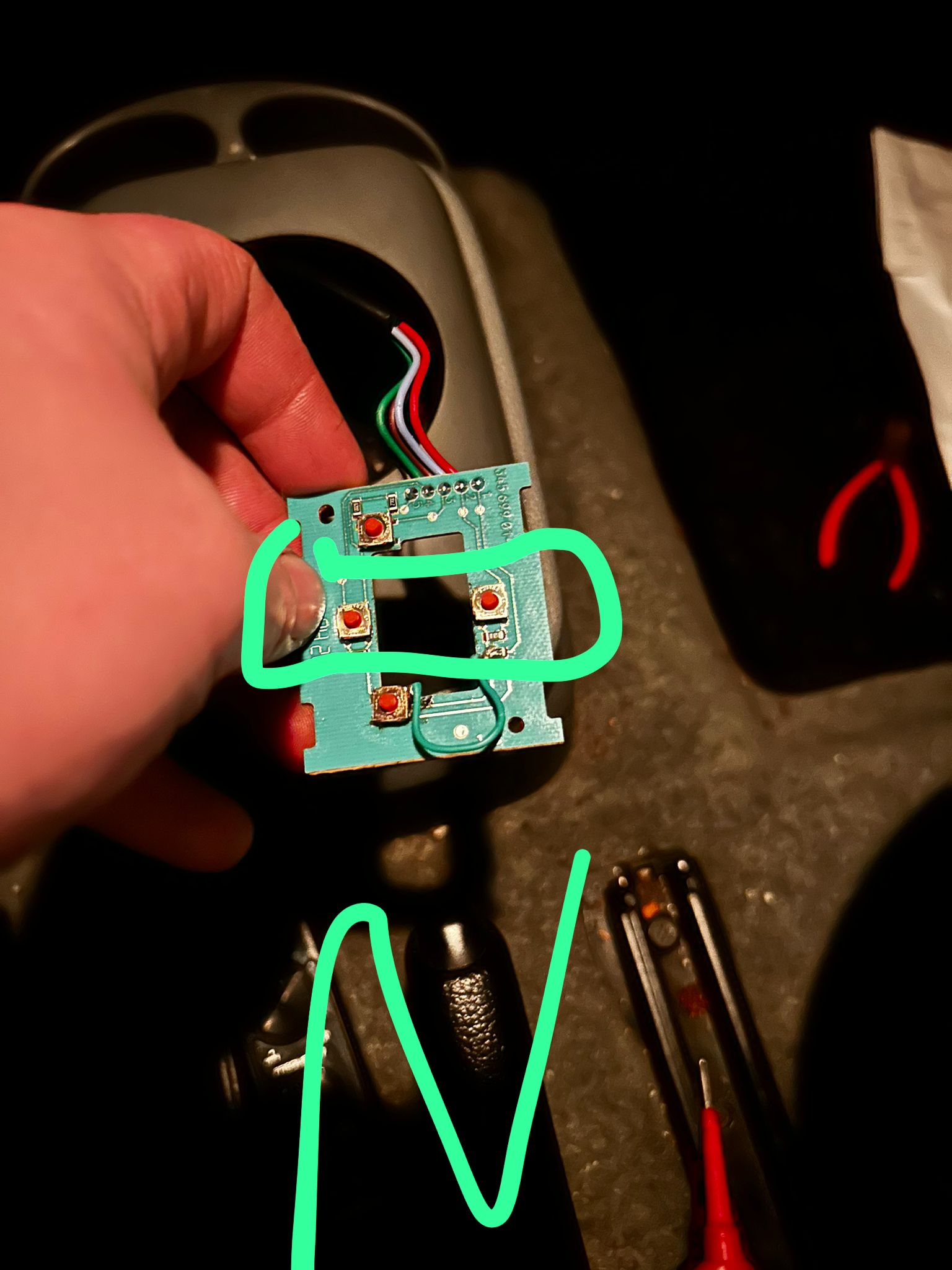

Bij deze de fotos van de printplaat uit de pook
Incl de combinaties
Het groene draadje is de omleiding die ik moest maken omdat de plaat beschadigd was
Er ziten ook nog weerstandjes op zo te zien.
Als alle commando's bestaan uit 2 contacten tegelijk dan zou ik denken aan een paar drukknoppen met dubbele contacten.
Samen met die weerstandjes zou dat wel te maken moeten zijn.
Met diodes denk dat de besturing de fout in gaat.
Plaats een paar duidelijke closeup foto's van de boven en onderzijde van de print, dan is er wel een schema te tekenen door iemand van ons denk ik.

Schema gaat inderdaad nodig zijn. Misschien is de vervanging dan nog wel te vereenvoudigen door een slimme keuze van weerstandjes.

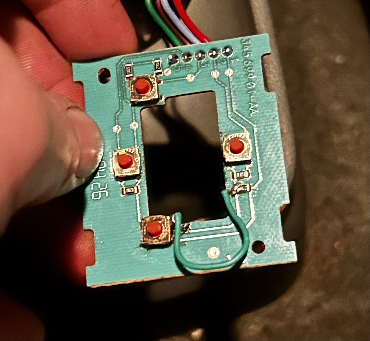

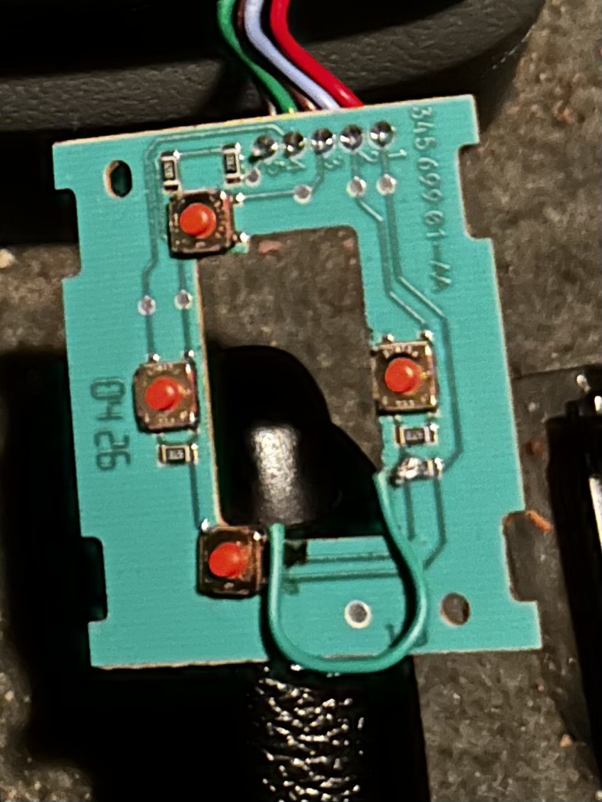

Dankjewel voor je reactie! Ik zal wederom vanavond wat close ups maken achterkant ziet er niet heel speciaal uit verder die is gewoon bruin en daar zie je verder niks op
Misschien kan dit al duidelijk genoeg zijn

Hoewel je er het niet direct uithaalde is het meest voor de hand liggend een weerstandsdeler afhankelijk van de druk op de knop tussen 0.5 en 4.5v.
Onder de 0.5 en boven 4.5 geeft dan een foutmelding. Zo werken ook de meeste stuurwiel bedieningen.
Maar zijn die schakelaars niet simpel te vervangen?
Klopt. Op de helft van het eerste youtube-filmpje meet hij de boel uit.
Boordcomputer geeft 5 V naar elke drukknop. Als de print aangesloten is op de kabel zakken de 5V terug naar 2,1 V.
Bij bediening van een drukknop zakt de spanning van 2,1 naar 1,3 Volt.

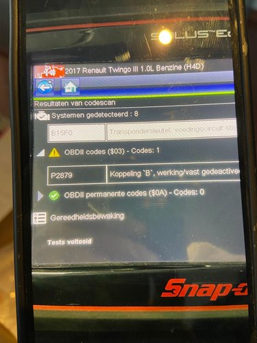

Hier de OBDII uitlezing die de eerste garage deed:

Alleen die P2879 is relevant de rest kan door een lege accu of zoiets komen.
Is de olie en filters in de bak al ververst?
Ecu's krijgen veel te vaak de schuld van allerlei problemen maar komt toch weinig voor dat die echt stuk zijn.

Dat verversen weet ik niet. De motorolie vast wel maar garages hebben er een handje van versnellingsbakken en remolie niet te verversen. Ik heb geen idee. Het probleem is dat hij niet in z'n achteruit gaat.
En die ECU lijkt me ook sterk, tenslotte geeft die juist die codes door.
