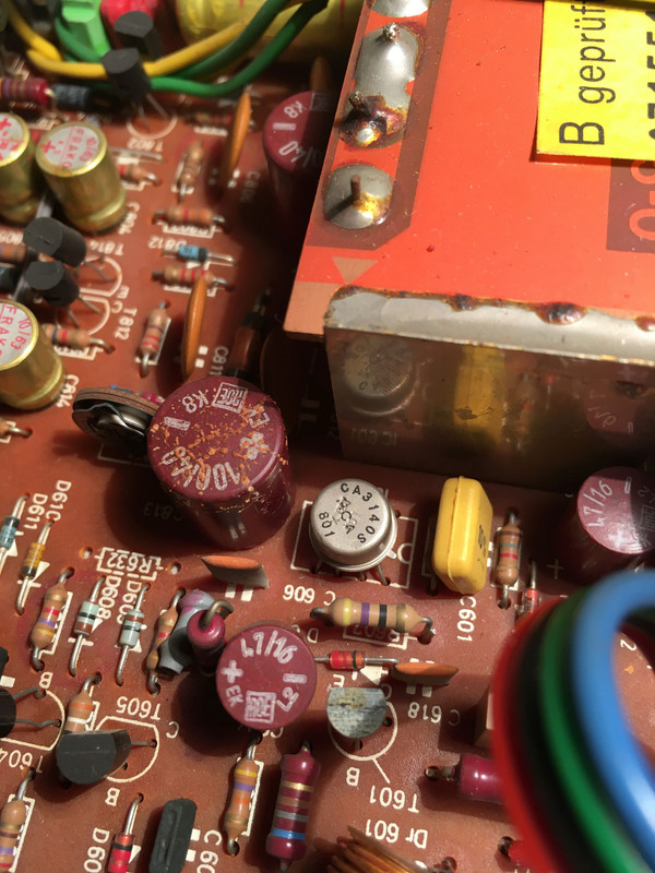

Ik heb een Thorens TD126, waar een aantal elco's defect van zijn.
Nu zijn dit Condensators van Roederstein (radiaal)ik geloof dat het ceramische zijn en wil ze vervangen, echter ben ik niet echt electro technisch aangelegd om te bepalen welke ik als vervanger zou kunnen gebruiken, graag jullie expertise in deze.
Het betreft de volgende;
47 / 16 EK J5
10 / 63 EK J2
470 / 40 EK GPF
Ik heb wel vervangende gevonden van Panasonic maar dat zijn aluminium elco's en het prijsverschil met wat ik nog aan Roederstein kan vinden op Ebay is enorm.
Tevens vraag ik mij af of deze defecte elco's kunnen storen op het geluid (arm e.d. zitten op het zelfde aardpunt).
Dat zijn conventionele elco's en vaak kapot. Nooit dit type elco uit oude stock aanschaffen en gebruiken!
Eerste getal is waarde in µF, tweede werkspanning in volt.
Allemaal vervangen, ook als het goed werkt.
Op het geluid zal het geen invloed hebben, tenzij ze onderdeel zijn van een voorversterker.

Maar weet je zeker dat de elco's defect zijn? Met die SAS*** IC's van Telefunken moet je voorzichtig zijn, die dienen voor de toetsen voor de snelheidskeuze en liftsturing. Die zijn kapot te maken als je geen ESD maatregelen neemt tijdens het solderen.
Kijk goed naar de rotzooi die er uit komt. De failure mode bij deze types is dat het plastic huisje (!) open scheurt en dat het elektroliet een korstje er op vormt.
Ik ben niet van het hersenloos recappen maar deze types zijn gewoon rete-onbetrouwbaar.

Jongens, gebruik toch jullie ogen! Natuurlijk zijn ze kapot! De korsten elektrolyt staan er op!
Deze dingen hebben geen overdrukventiel aan de bovenkant waar het elektrolyt en/of papier uit komt puilen, maar het komt hier gewoon op willekeurige plekken door scheurtjes in dat plastic hulsje.
Als de korsten van het elektrolyt er uit groeien zijn ze stuk. Dat is hier duidelijk het geval, dat is het geval geweest bij een heleboel van dit type die ik zelf ben tegengekomen. Net zoals bij Rifa netfiltercondensatoren en philips teerknollen is in dit geval vervangen gewoon nodig omdat die paar die misschien toevallig nog goed zijn, er over 'n paar jaar aan gaan.
De rest van de elco's van de andere types laat je lekker zitten tot er daadwerkelijk symptomen optreden, maar die Roederstein dingen in plastic huls zijn bagger. Als je ze stuk voor stuk nameet op ESR en capaciteit kan je ze net zo goed alsnog vervangen.
Dat de TS ze aanziet voor keramische is niet handig natuurlijk, maar feit is dat ze kapot zijn en het type onbetrouwbaar is.

HHet is net als met de beruchte Rifas. De behuizingen scheuren allemaal open, alleen het rookeffect laten ze achterwege. Nieuwe Roedersteins in dit model worden volgens mij al tig jaren niet mer geproduceerd.

Het lijken me meer kitresten... (op die plaats is de behuizing gewoon dicht)

Ja, dat hóórt dicht te zitten, maar dat is ie niet.

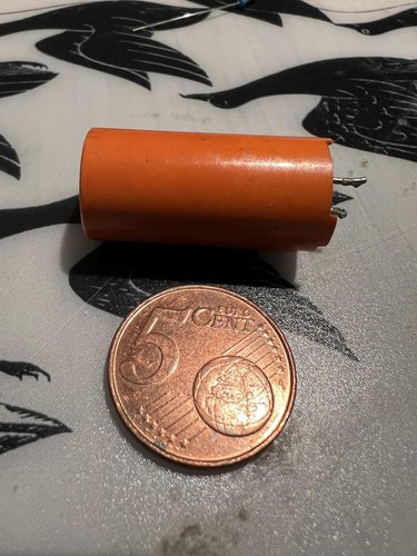

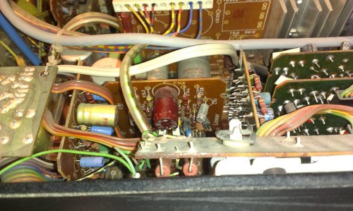

Soms komt de binnenkant er niet uit, soms wel. Maar dit is een foto van een duits forum.
Van een saba forum
Hifi forum. Hier kan je de scheur niet zien zitten, maar wel wat korstjes die beslist geen kitresten zijn.
Braun forum... De kosten hier zeer duidelijk te zien. Rotzooi. Skeptisch zijn is goed en recappen is vaak kapotrepareren, maar het moet ook weer niet zo overdreven zijn.
De hele serie is onbetrouwbaar, ik ben ze van alle waardes en formaten kapot tegengekomen. Vaak zichtbaar, soms onzichtbaar. Mijn eigen foto's staan érgens in een fotodump van een vorige telefoon maar die opzoeken is meer werk dan de 5 minuten die ik nodig had voor het vinden van deze foto's op het internet van diverse verschillende mensen.

Nee ook die zijn niet ok, serie EK-GPF. Die van jou zien er nog heel uit, maar dat is dan ook alles.
Elco's in een kunststof behuizing maken leek mooi, maar ze gaan allemaal kapot door haarscheurtjes. De eigenschappen van de elco's opzich waren goed.
