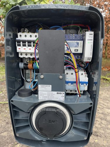

Ik heb in minder dan twee uur een gat gegraven, de paal geplaatst in de voortuin, de kabel naar de meterkast gegraven en de aardlekautomaat in de meterkast geklikt.
Ik dacht: mooi klusje geklaard, dat ging vlot.

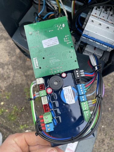

Er zitten twee ledjes op het printje van het modem.
Als het modem aan gaat (er komt stroom op de paal), dan gaan beide ledjes aan.
Na een paar seconde gaat één van de twee ledjes langzaam knipperen.
Daarna gaat dat ledje sneller knipperen.
Kan natuurlijk nergens een handleiding oid van het betreffende modem vinden, dus helaas weinig informatie hieruit.

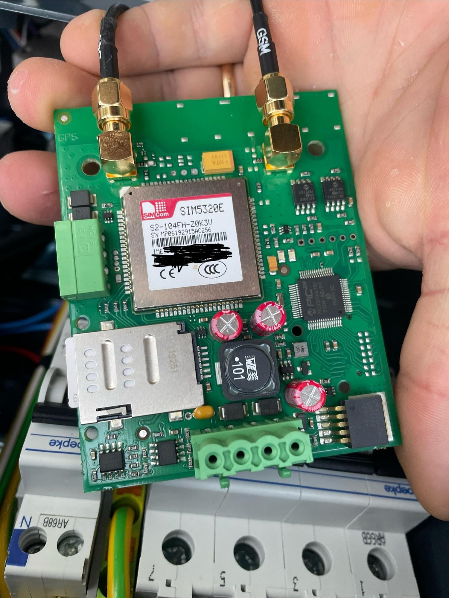

Voor zo ver ik er wat van voorbij heb zien komen is het een UMTS modem.
Het type nummer op de sticker op het model is CHARPOINT EU 471046.3.
Ik heb EVBox KPN horen zeggen, maar dat weet ik niet 100% zeker.

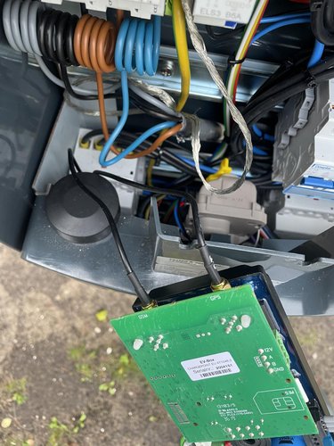

Het modem heeft twee antenne aansluitingen, eentje GSM en eentje GPS aangeduid op de silkscreen. (beide aansloten natuurlijk

als de lader alleen internet nodig heeft, kun je er ook een utp naartoe leggen vanuit de meterkast.
heb weleens een storing aan een eneco laadpaal gehad, daar was een schuttingboer bezig en had de utp geraakt met een paal zetten. klant kreeg daardoor een melding laadpaal offline. ik had de kabel hersteld en lader was weer online.
je kunt met laadpalen echter nogal wat ellende hebben, zeker als die dingen ouder worden geen tijd en geld meer insteken maar een andere kopen. spul heeft dan jaren in kou en nattigheid, 60+ graden gezeten daar lijd het best van.
je hebt toch wel een fatsoenlijke kabel gelegd? dus een 5x 2,5mm2 voor 3F 16A minimaal? of een 3x 2,5 voor 1x16A laden? menig hobbyist knboopt er een stuk te dun lampsnoer aan, niet denkende dat de stroom voor uren hoog is en die draad dan wegsmelt. als de laadpaal dan al niet in error gaat op onderspanning.
Ik denk niet dat het mogelijk is om de paal met UTP aan te sluiten.
Als dat zo zou zijn zou het heel makkelijk zijn.
Er zit iig geen RJ45 connector ergens op de printjes.
Wat betreft de kabel, ik heb 4x4mm2 grondkabel met aardlitze gelegd.

Heb je een paar duidelijke foto's van het modem en alle aansluitingen in de paal, dan kunnen we eens meekijken. Kan je bv zien waar de antenne zit en of die nog in goede staat is?

Als je een toevallig een LTE antennetje hebt met een SMA aansluiting zou dit eens (met uitgeschakelde modem) kunnen aansluiten op de 'GSM' antenne aansluiting. Misschien heeft de coax kabel een duwtje gekregen en zit er veel verlies op.
Als het signaal zwak is zit de antenne daar nu ook niet zo super dicht bij dat metaal en zonder groundplane.
Als laatste, kan je zonder stroom op de laadpaal, het groene printje er af halen en de bovenkant fotograferen. Dan zien we wellicht de modem module zitten en kunnen we met zekerheid de radiotechnologie bepalen.

Hier heb ik de datasheet gevonden:
https://octopart.com/datasheet/sim5320e-simcom-21131044
Het is dus een 3G (UMTS/HSDPA) modem maar heeft ook 2G (GSM/GPRS/EDGE) fallback. Deze modem zal jammergenoeg dus niet lang meer werken als ik het zo opzoek:
- KPN -> geen 3G, einde 2G in december 2025
- Vodafone -> geen 3G, einde 2G ergens in 2025
- T-Mobile -> geen 3G en geen 2G
Wellicht dat je het dus eventjes werkend krijgt met een SIM kaart die 2G nog toelaat en wellicht moet het APN door de EVBox technieker dan worden aangepast.
Aangezien je weet dat dit maximum voor 2 jaar nog zal werken zou ik dus goed nadenken of je deze kosten nog wel wil doen. Het lijkt mij wel een leuk project om hier gewoon een ESP32 in te steken die met de modbus van de kwh meter spreekt en dit zo doormailt naar de werkgever. Als je het echt via het pasje wil doen dan vrees ik dat het moeilijk word zonder grote kosten.

Als hij toch af en toe online komt dan is er geen compatibiliteit of simkaart probleem.
Het kan zijn dat het aantal 2G transponders langzaam wordt afgebouwd, en daarom niet altijd beschikbaar is.
