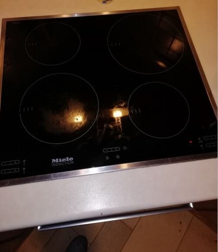

Het betreft een inductieplaat met 4 inductiespoelen type Schott Ceran.
1 van de platen gaat met stand 1 op een beduidend hogere temp. dan de 3 andere op dezelfde stand. De plaat stopt echter eveneens met stroom geleiden (hoorbaar). Is het normaal dat 1 plaat (nl. links onder) op hoger vermogen draait?

Scott ceran is de leverancier vh glas. Niets met merk model of type te maken.
Wordt de "spoel" rood (op hoge stand) als je de pot weg haalt en kijkt?
nee niet rood. temperatuur is gewoon hoger. Ik heb die niet gemeten doch schat die op +-100°C terwijl de andere op stand 1 net aanraakbaar blijven.

En ik vis of het wel echt een "inductie" is...
Geen inductie dan moet visueel de duty cycle zichtbaar zijn
Wel inductie dan moet het potgeluid veel verschil geven.

Ja inductie, het staat op de plaat: "induction". Plaat is ook nooit rood en een verkeerde pot bvb ALU geeft een speciaal signaal.

Met potgeluid bedoel ik het getik en gezoem in de pot tijdens de werking. Dit wijzigt bij verschillende vermogens. Intensiteit en klank (duur)van geluid is dus belangrijk.
Kun je wat experimenteren? Gezien toegang moeilijk is.
In principe is dit bij dit type niet mogelijk dus mss is er een pot (pan) probleem of iets unieks.
Een reset door even de stroom uit te zetten kan ook nog.
In ieder geval is de voorheen gegeven info die over ceramische vuren ging niet van toepassing op dit model.
De voeler in de spoel centraal heeft enkel een beveiligende functie. Heeft niets met te heet worden te maken. Het vermogen komt voort uit de pulsbreedte en periodieke sturing vd transistoren. Dit is hoorbaar en met de andere zones vergelijkbaar. Met dezelfde pot...
Is het normaal dat 1 plaat (links onder) meer hitte geeft op zelfde stand als een ander van zelfde diameter? De kokkin zegt dat ze hetzelfde fenomeen met alle potten voor heeft. Heb dit nt kunnen checken. Ikzelf heb gehoord dat de bromgeluiden periodiek onderbreken. Er blijkt dus nog een soort periode- of frequentieregeling te zijn.

Dat behoort niet te gebeuren
Er is idd buiten pwm ook periodesturing zoals ik in vorige reactie schreef.
Je kan de vaststelling best zelf even doen. Hearsay is niet betrouwbaar.
Je kan een amperetang gebruiken of op geluid voort gaan. Gebruik dezelfdepot op de2 identieke vuren.
Resetten (automaat uit) zou ik mee beginnen.
Iets defect dat dit veroorzaakt is me onbekend. Ofwel knalt alles stuk ofwel mindert hetvermogen ipv meerderen.
