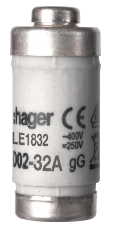

Ze bestaan, maar dat is een nogal vreemde waarde. Normale Diazed zijn 35A.
(het zou me ook helemaal niets verbazen als die zekeringen die als 32 verkocht worden stiekem gewoon 35 zijn ... maar Henk de pennenlikker is weer tevreden dat de WCD niet te zwaar is afgezekerd)
[Bericht gewijzigd door Sine op (18%)]
Op donderdag 15 februari 2024 20:58:37 schreef Sine:
Ze bestaan, maar dat is een nogal vreemde waarde. Normale Diazed zijn 35A.(het zou me ook helemaal niets verbazen als die zekeringen die als 32 verkocht worden stiekem gewoon 35 zijn ... maar Henk de pennenlikker is weer tevreden dat de WCD niet te zwaar is afgezekerd)
ze bestaan idd, eaton heeft DIII 32A. nu worden neozed D0 zekering houders ook wel gebruikt in kasten oa als voorbeveiliging, die zijn er ook in 32A.
