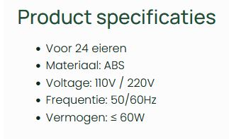

Zou het deze zijn?
https://www.broedservice.nl/product/luxe-broedmachine-24-eieren/

Dat klopt , het is tegenwoordig meer regel als uitzondering. Alleen de notatie met de breukstreep tussen de voltages verraad wellicht dat dit geen alleseter is, maar moet worden ingesteld voor de juiste spanning.
Als het die inderdaad is: bij bestellen moet je expliciet opgeven 110 of 220v (ja, ze lopen 10v achter... :+ )
https://nl.aliexpress.com/item/1005002789270252.html
Staat er ook op:
Bij Ali duurder dan in Nederland _/-\o_
