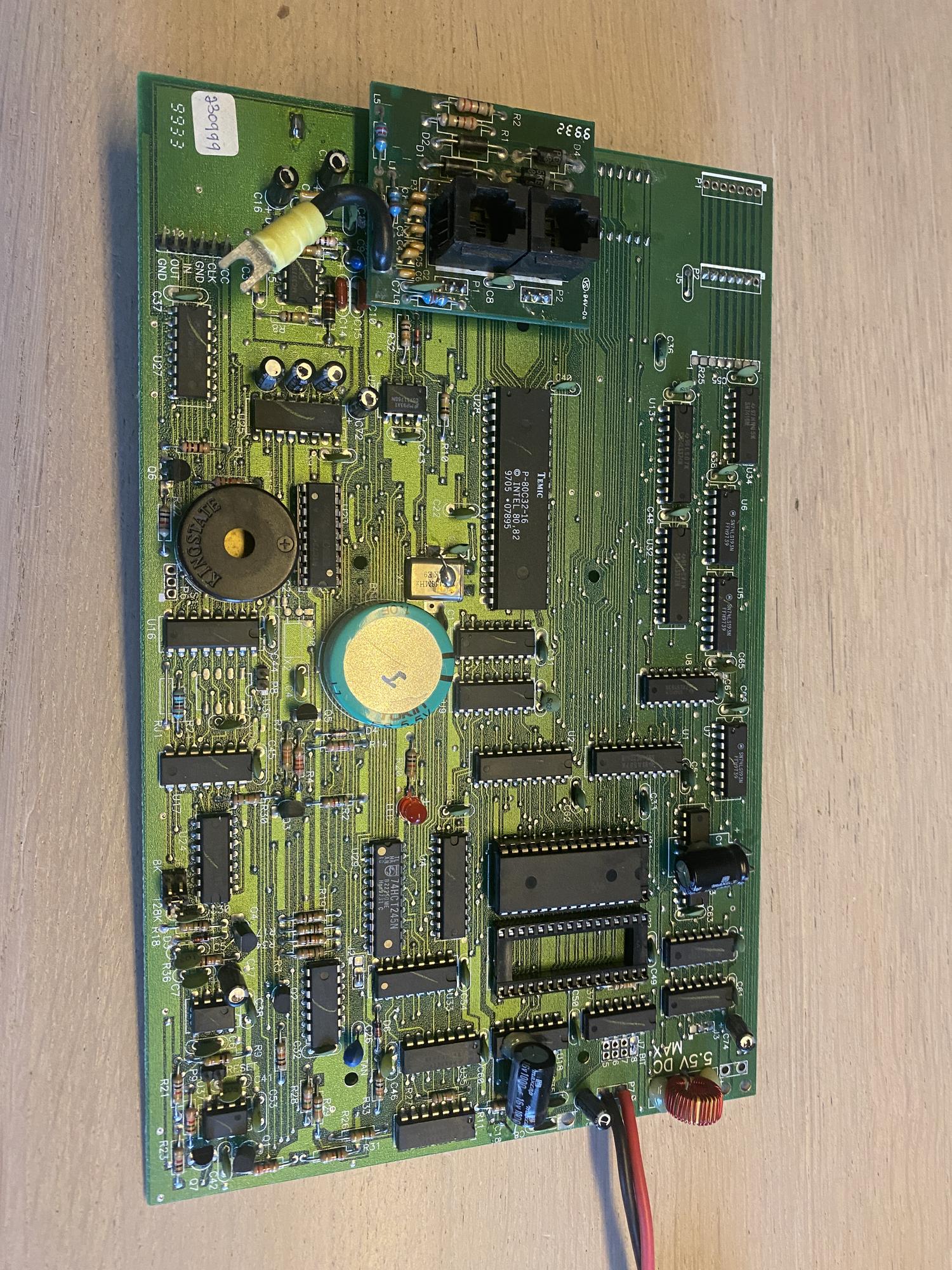

Dit is de computer die de lichtkrant aanstuurt. Vrij simpel: een Intel 8032 met 32kb ram.

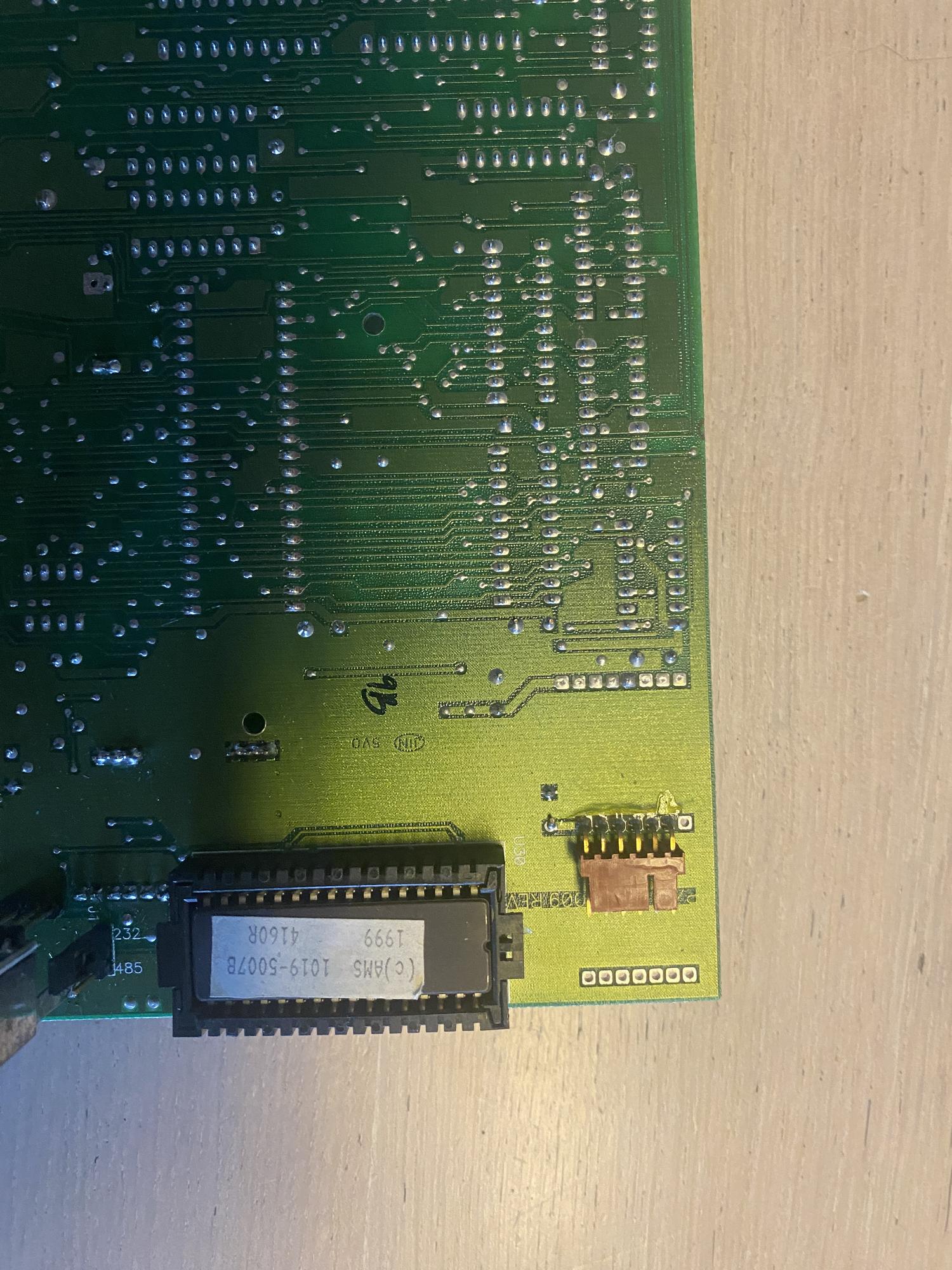

de computer stuurt 4 van deze panelen aan via 6 lijnen waarvan er 1 grond is.
Zie hier de aansluiting...

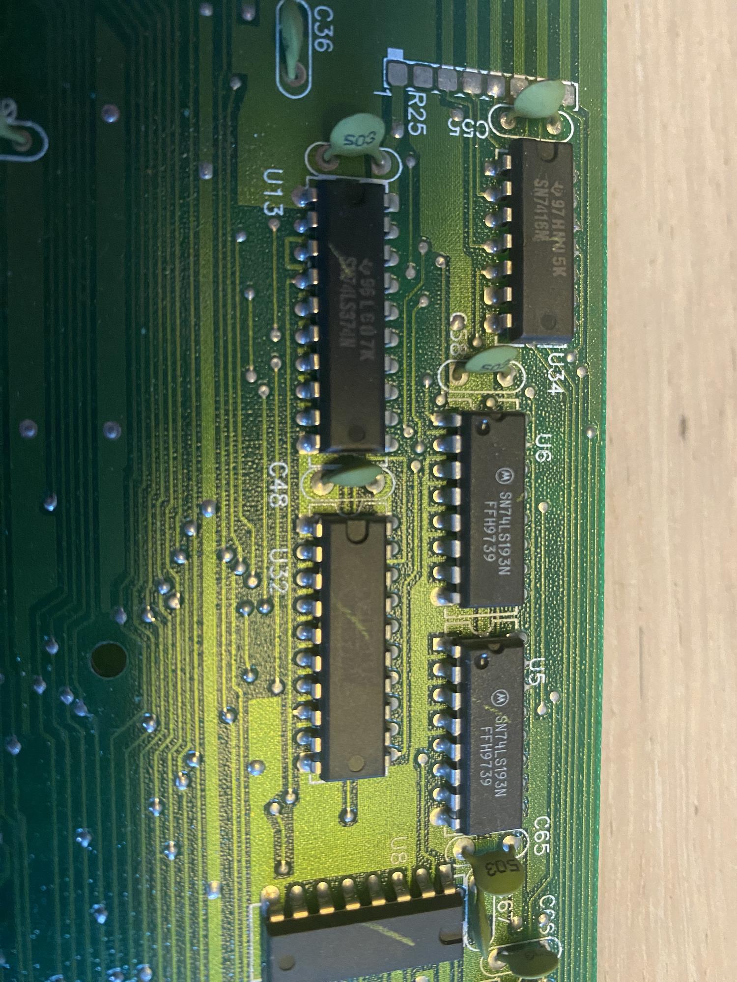

dit zijn de laatste paar IC's voor de output.. een sn7416n Hex-inverter / buffer driver en een paar sn74ls193n (4bit up/down counters)
Kan iemand mij uitleggen wat voor protocol dit zou kunnen zijn? Hoe communiceert de computer via 6 lijnen met de 4 LED-units?

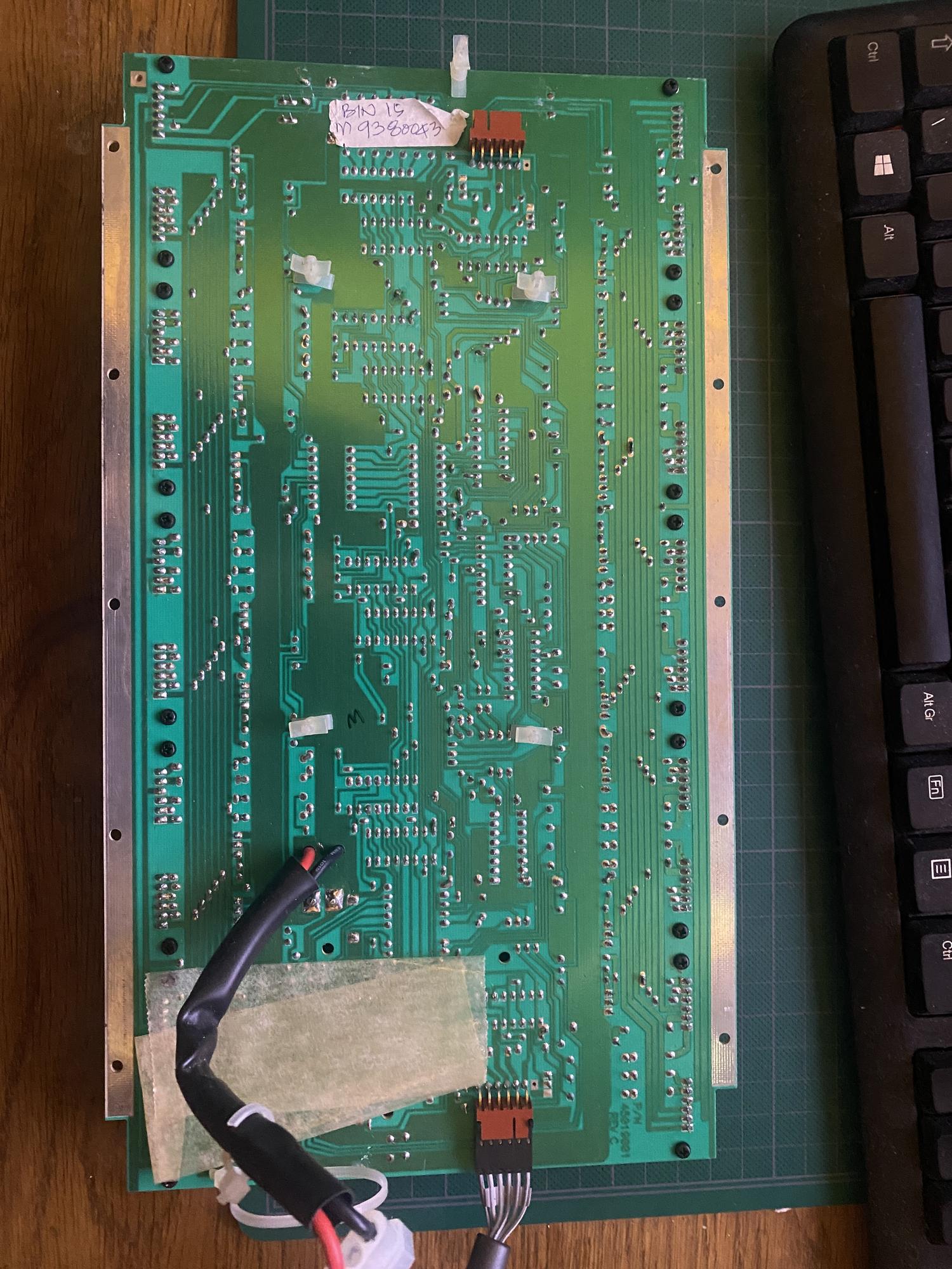

helaas zijn de 4 LED units zo opgebouwd dat je de IC's niet kan zien.. :( De leds zitten er boven op een printplaat en die zit op honderd plekken vast gesoldeerd..

Zo te zien heeft iedere print ook een eigen processor en eprom?
@Arco: Nee dat is de aanstuur-eenheid met de Intel 8032 erop en 32 kb RAM

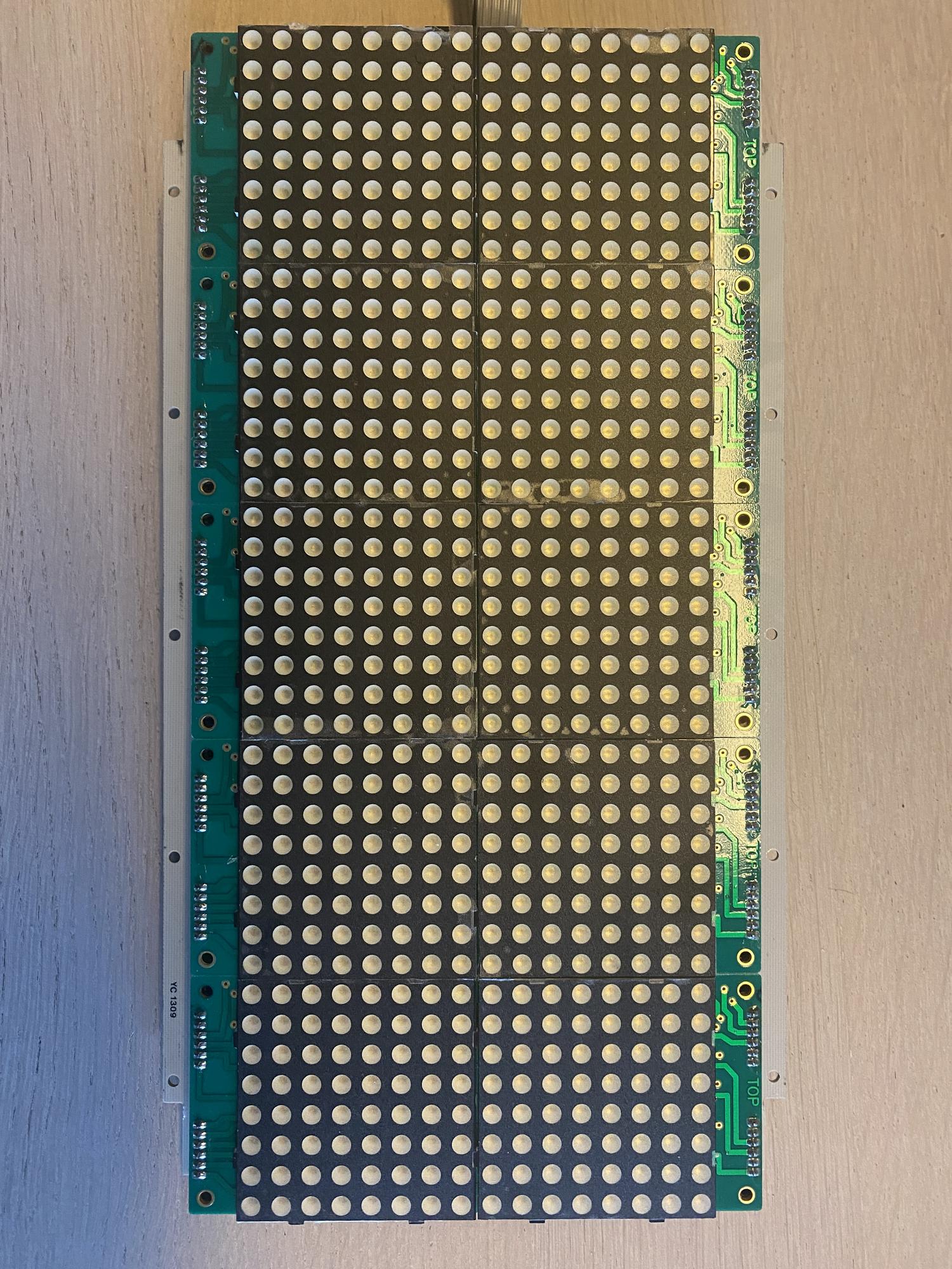

dit is de achterkant van 1 van de 4 led-units. ingang aan de ene kant en uitgang aan de andere kant..
Het ziet er allemaal heel discreet uit als ik de spoortjes zo volg, ik denk niet dat er veel intelligentie in het paneel zelf zit, misschien net wat geheugen, ververslogica en dat is het dan. Zo te zien zitten die LED panelen per 8x16 pixels aan 24 (=8+16) pinnen vastgesoldeerd aan het bord er onder, ik denk dat er op dat bovenste bord alleen maar traces zullen zitten. Ik zie wat 3-pins aansluitingen voor wat waarschijnlijk (TO-220?) transistoren zijn, misschien wat kolom-drivers zoals een ULN2xxx? Hier en daar een schuifregister en/of latch?
Ik denk dat de LED panelen alleen met pin headers aan het bord eronder zitten, en je ze makkelijk zal kunnen desolderen. De chips rond de connector aan de ingang zullen je waarschijnlijk het meest kunnen gaan vertellen over het mogelijke protocol of dataformaat.

Maar toch een stuk makkelijker per 24 toch? Dat zijn zo te zien losse PCB's. Zeker als je (bijvoorbeeld) alleen het IC wil zien waar de data binnen komt. ;)
Het zou me niets verbazen als je daar alleen een standaard logisch IC zal vinden. Anders mag je het busprotocol ook wel op de 'soft' manier uitzoeken, maar mijn taal is soldeer. :P
