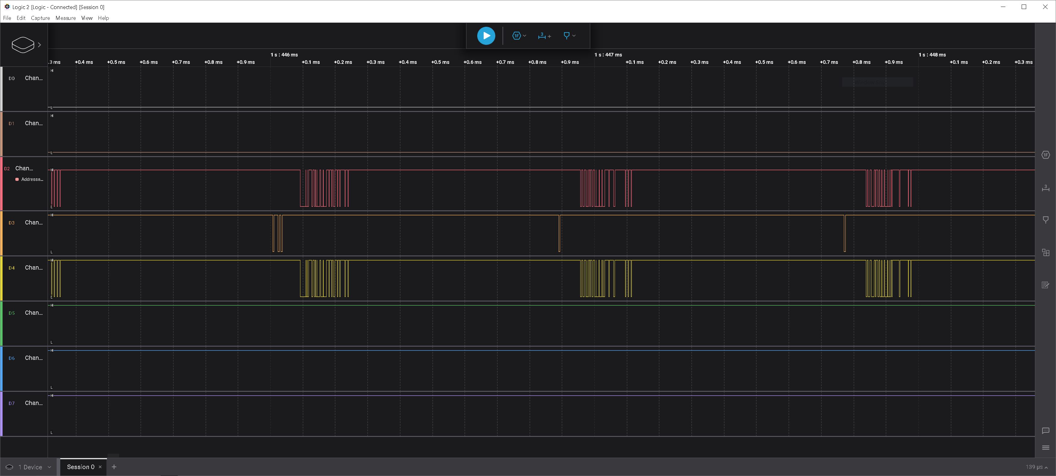

Op dinsdag 30 januari 2024 17:17:20 schreef TjaMeu:
...Wel ingewikkeld als ik geen indicatie van kloksnelheid heb..
Ik weet niet wat je ervaring precies is, maar je zou met de hoogst mogelijke kloksnelheid kunnen beginnen en met een potmeter oid naar beneden kunnen aanpassen tijdens het meten.
Maak een eenvoudige logicanalyser met 5 ingangen (+GND) die de bittreintjes weergeeft op een LCD. De datasnelheid is waarschijnlijk niet zo hoog dat je tegen allerlei grenzen (processor/LCD/...) aanloopt. Aansturingen van displays zijn vrij traag - enkele kHz. Met een pauze-knopje van je eigen sampelfrequentie maak je het dan overzichtelijk (stilstaand beeld) en weet je allereerst de clock-lijn waarop je dan vervolgens e.v.t. kunt triggeren of de snelheid van je eigen sampelfrequentie op kunt aanpassen.
je mist nog iets om de goede row te enabled.
zou kunnen dat ze dat met nog1 of 2 extra 8 bit shiftregisters achter de data doen, maar dat heb ik nog niet eerder gezien.

logic analyzer is binnen. protocol is oersimpel. 3 pulsen voor begin van een rij en daarna 15 klokpulsen op 1 lijn. data op een ander lijn. andere pinnen zijn waarschijnlijk voor de RGB versies .. NU nog ff uitvogelen hoe ik een arduino strak getimed krijg..
Benadski
Ik denk dat het niet super stabiel hoeft te zijn misschien. Wat je eerst zou moeten uitvogelen is op welke flank of toestand de data stabiel moet zijn ten opzichte van de klok. Opgaande flank/neergaande flank of H/L.
Wil je het op dezelfde frequentie laten lopen dan zou je met interrupts moeten gaan werken.
de precieze timing lijkt me ook niet belangrijk. Het is vooral de volgorde van de signalen.
Maar ben wel benieuwd, is er nu 1 datalijntje voor de rij selectie en 1 data pint voor de kolom data? en 1 gezamelijke klok?
post eens een plaatje van je logic analyser shot als je wilt

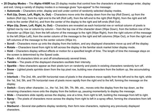

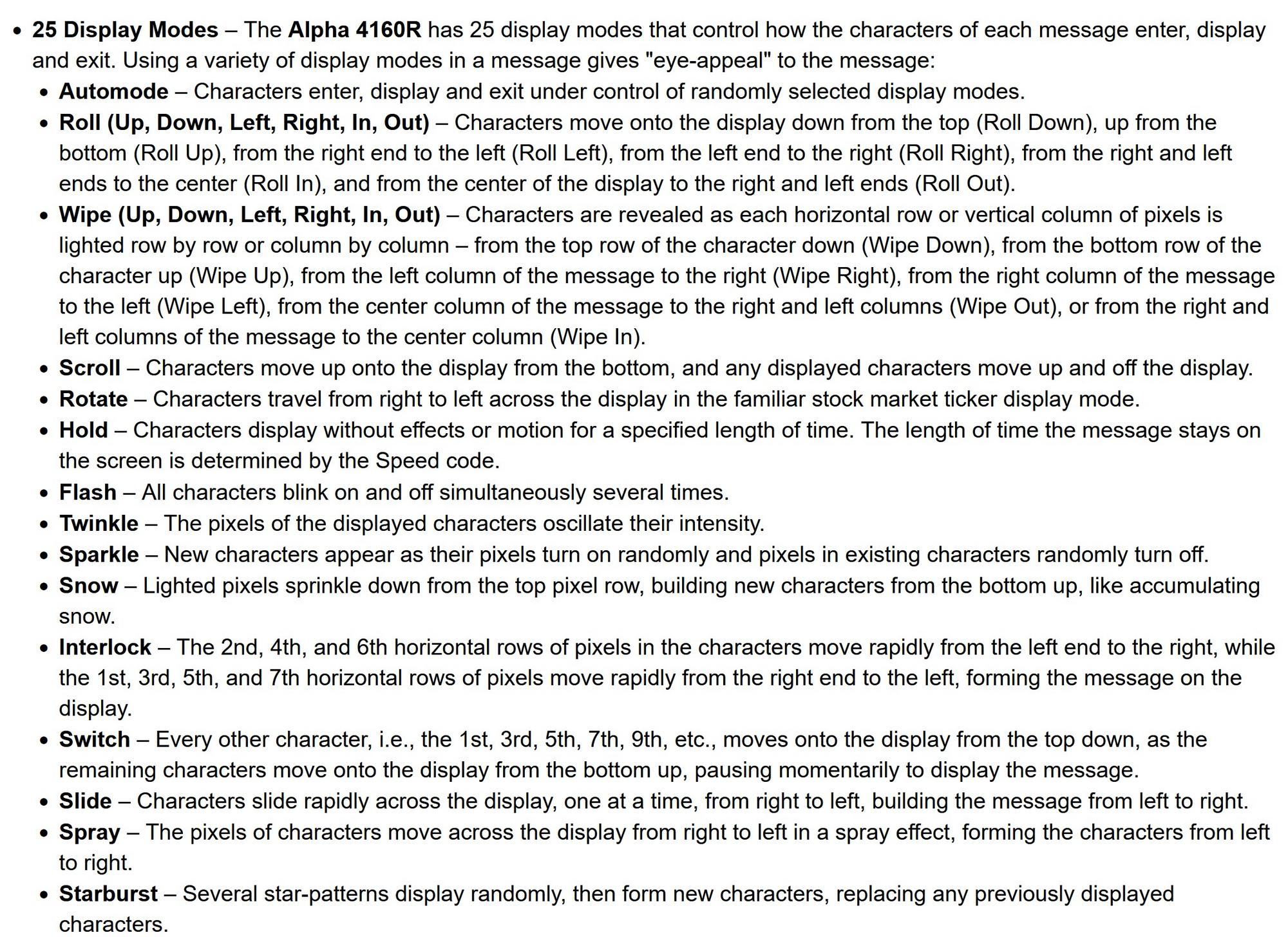

Op dinsdag 30 januari 2024 16:46:54 schreef TjaMeu:
Maar verder dan een beetje tekst scrollen komt ie niet...
Voordat je er een heel project van maakt: Je weet wel dat er 40 lettertypes zijn en 25 in/uitvoer effecten? Ik vraag me af welke je dan mist
En live berichten kan je waarschijnlijk met de pc aansturen. Misschien ten overvloede, maar ik noem het toch nog maar een keer.
Beste mensen... nog EEN keer.. IK BEN ME BEWUST VAN HOE DE LICHTKRANT WERKT!!! Ik heb python scripts geschreven waarmee ik rss feeds naar dat ding kan sturen.. Ik heb Python scripts waarmee ik grafische tekens kan vervangen. Ik kan zelfs bitmaps op dat ding weergeven via de seriele interface.. De PDF met de specificaties van het seriele protocol staat gewoon online..
Maar ik blijf de lettertypes spuuglelijk vinden en al die effectjes zijn echt te lelijk voor woorden..
