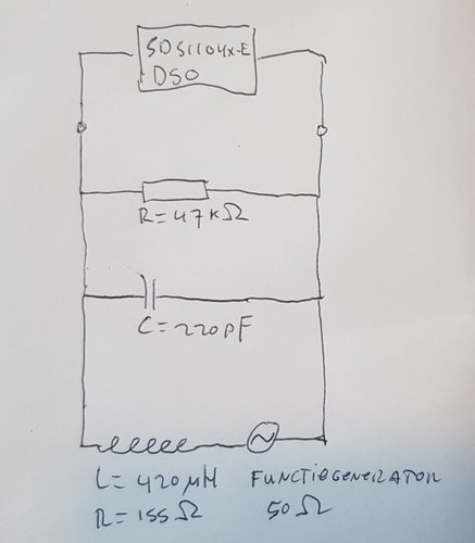

Dit is het meetschema wat ik gebruik:
Zoals je ziet zit de functiegenerator in serie met de spoel.
In de werkelijke situatie wekt de spoel het signaal op (de spoel is het platenspelerelement).
Is dit de juiste schakeling om de meting te doen?
Of moet ik de functiegenerator anders in de schakeling aansluiten?
Ik twijfel dus of de 50 ohm impedantie van de functiegenerator de meting beïnvloed en vraag me af of dat voorkomen kan worden.

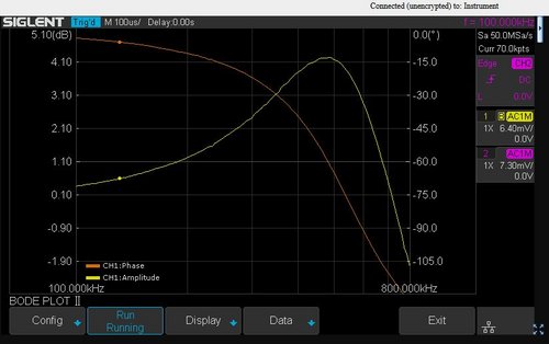

Dit is overigens de bodeplot die ik krijg:
100 kHz tot 800 kHz, dat moet wel een echte hi-end pick-up zijn. ;-)
Ik ben niet goed thuis in Bode plots dus uit interesse, hoe zie jij hier de resonantie. Zover ik weet:
Een Bode plot geeft de gain en fase verschuiving aan. Resonantie is bij 0 graden en een versterking van 1. Maar dat fase verhaal is volgens mij complexer. Het wordt gebruikt om de stabiliteit van een versterker te meten. Ik weet niet of je ook passieve onderdelen zinvol kunt meten. Dat is meer VNA terrein.

in een seriecircuit heeft die 50 ohm van de generator uiteraard een vrij grote invloed. (aangezien bij resonatie de impedantie naar 0 gaat). er staat al 155 Ohm in serie, dus het valt nog mee. wat wil je precies achterhalen?

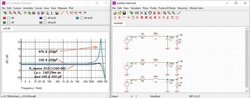

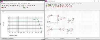

Zie de bijlage voor een normaal of standaard moving magnet pickup element en de overdracht, uitgaande van een bronweerstand van 50 Ohm (je huidige generator) of een bron met een lagere weerstand (5 Ohm, klein t.o.v. de gemeten (?) 155 Ohm DC-weerstand.)
Conclusie: geen groot verschil (onzichtbaar in de plot) tussen bronweerstand 5 of 50 Ohm.

Zet een potmeter van bijv. 100 Ohm of 1k Ohm in serie met de uitgang van de functiegenerator en maak diverse Bodeplots bij verschillende standen van de potmeter.
Zo kun je eenvoudig achterhalen of de uitgangsweerstand van de functiegenerator (een grote) invloed heeft.
Op dinsdag 6 februari 2024 14:37:07 schreef GuidoK:
Ik wil eigenlijk achterhalen wat de invloed van die 50 ohm is, en of er wellicht een andere manier bestaat om het signaal te injecteren, of dat die 50 ohm met passieve componenten eventueel te compenseren is.
Die invloed is er vooral als je bij resonantie komt (485 kHz), omdat de stroom dan maximaal is. door de 155 Ohm blijft de invloed van de 50 Ohm beperkt tot 25 % amplitudeverlies bij resonatie en een wat minder scherp fazediagramma. Is dat belangrijk voor je meting?

Dat een plaat productie bedrijf alles boven zeg 18KHZ 36dB/Oct afkapt, betekend nog niet dat er op de uitgang van het element geen signalen voortkomen die ver boven de gehoorgrens zitten.
De bandbreedte van het element/naald valt buiten de RIAA curve en de bandbreedte bij het beperken van de bandbreedte naar de snijkop.
Dus ja, als je het een en ander goed insteld zoals de fabrikant van het element aangeeft, dan kan je de resonaties van de inductie/capaciteiten beter in de hand houden.
Zie de plaatjes van Brightnoise. de goede voorversterkers hadden meestal een aantal standen voor de afsluitweerstand en capaciteit aan de ingang.

Maar wat is het doel om aan die spoel te meten. Het is een generator die mechanische beweging omzet in stroom. Het is eigenlijk een soort van solenoid of generatortje. Er komt signaal uit, het gaat er niet, zoals bij een filter spoel, doorheen. Ik denk net als Blackdog dat je alleen de meetopstelling aan het meten bent.
Daarnaast snap ik niet dat je pas bij 100 kHz begint. Wat het in respons/gehoor etc doet en of het zinnig is zal me worst weten, meten is mijn ding, wat ik meet maakt me niet uit, als de meting maar correct is. En daaraan twijfel ik hier. In mijn ogen zinloos maar als je het DUT gewoon gebruikt bij gebrek aan een ander DUT om wat te leren dan is het zinvol.
Ik denk dat zijn meetopstelling en model niet correct zijn. Je meet normaal gesproken op de ingang, dat is je referentie en het tweede meetpunt is de uitgang. De meetkabels/probes van de scope moeten identiek zijn. De generator maakt dan zoals eerder uitgelegd niet uit. En dat geeft keurig de gain en fase verrandering weer.
Zelfs bij mijn scoop waar de generator ingebouwd is, gebruiken ze 2 meetpunten. Zo werkte dat vroeger bij VNA's ook. Tenzij Siglent de input als een constante ziet maar dat kan alleen als er een kalibratie functie is want de kabel tussen generator en DUT geeft looptijd vertraging en dus fase verschuiving. We praten bij een Bode plot zover ik weet over looptijd vertraging door elementen in het netwerk en in de kabels, niet over fase verschillen tussen stroom en spanning. Hier wordt dat uitgelegd, heel interessante serie over introductie tot netwerk analyse en transfer functies. Zeker de moeite waard ze te bekijken (alle 56 videos ;-) )
