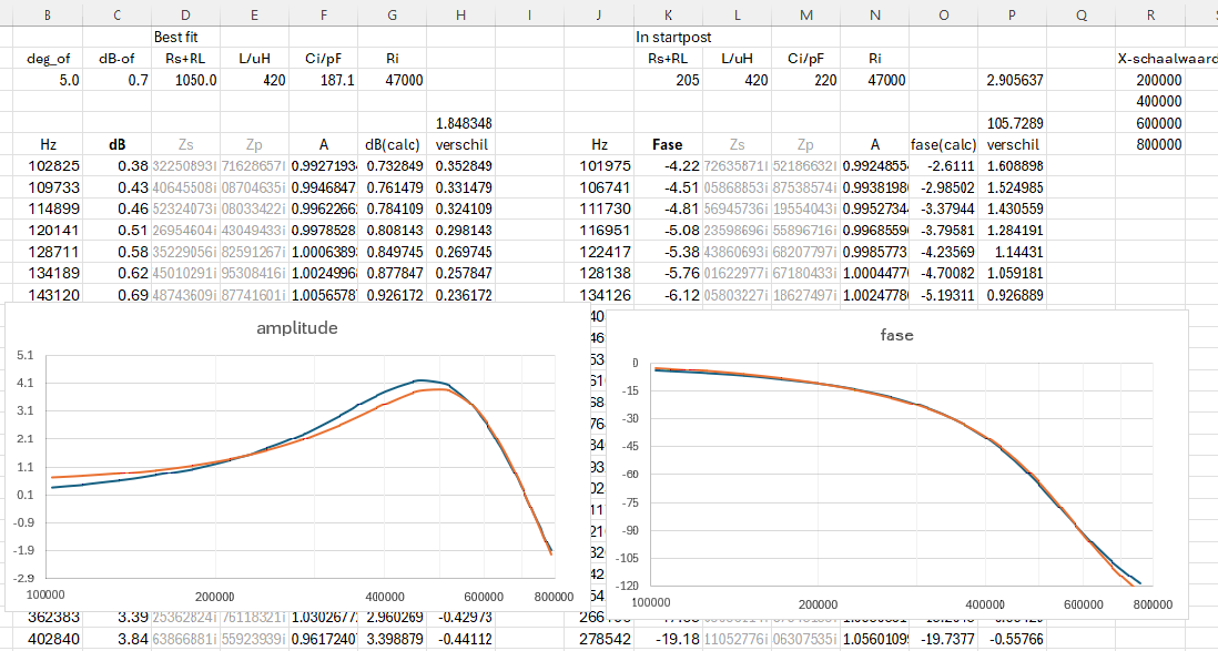

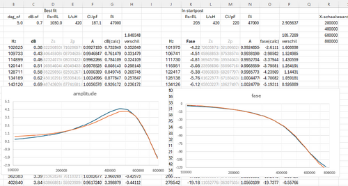

Het is wel grappig dat al die tijd de plots uit de beginpost helemaal niet passen bij het opgegeven vervangschema. Met de waarden in het schema zou de piek veel hoger zijn, en het faseverloop ook veel steiler.
Natuurlijk ligt een vaste dB-fout altijd op de loer, maar die beweegt de dB-grafiek alleen op en neer. En een vaste fasefout idem voor dié grafiek.
Ik heb de plot omgezet in een Excel-lijstje, en daarnaast een kolom gemaakt met berekende waarden, voor bepaalde waarden van de onderdelen (te beginnen met die uit het schema van de startpost) plus nog een dB- en een fase-offset.
Met de 'kleinste kwadraten'-methode was het daarna eenvoudig uit te zoeken welke combinatie van onderdelen het beste met de gegeven plots overeenkwam. Daarbij ging ik er natuurlijk van uit dat de meeste waarden wel zouden kloppen. M.a.w.: welk onderdeel zou de afwijking het beste verklaren?
Blauw= plot uit de beginpost; oranje= berekende waarden.
Afgezien van de offsets (een paar graden en anderhalve dB, of zo), blijkt het belangrijkste te zijn dat de totale serieweerstand daarvoor niet 50+155=205 ohm moet zijn, maar veel meer, zeg 670 ohm totaal ongeveer.
De waarde van de condensator lijkt juist niet groter te moeten voor beste gelijkenis.
Let wel: ik zeg niet dat bij @TS de onderdelen in werkelijkheid anders zijn dan in zijn schema!
Ik zie alleen dat de berekende plot niet met de gegeven onderdelenwaarden overeenkomt, maar wel vrij goed met een hogere spoelweerstand.
Zie dit overigens alleen als beschrijving van een speels proefje met de beschikbare data. De belangrijke dingen zijn al wel gezegd.

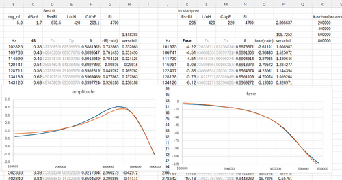

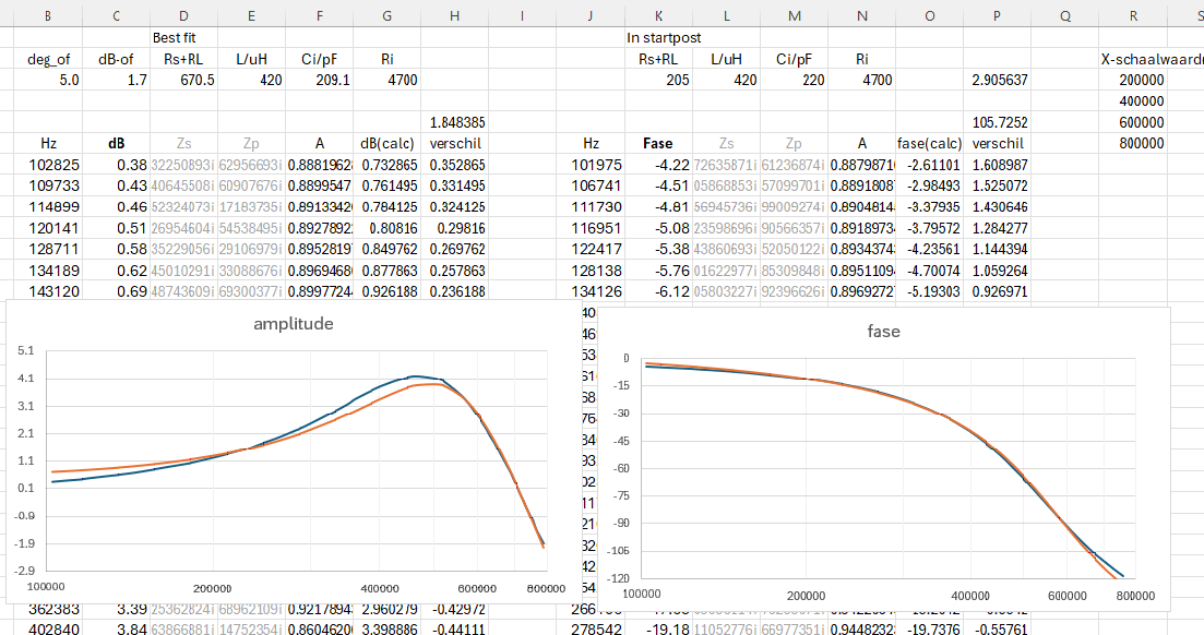

Edit: abusievelijk is hier 4k7 als afsluitweerstand genomen, waar die 47k moet zijn. Zie verderop voor een correctie.

mijn inziens wel, aangezien dB waarschijnlijk dBV is, dan is het verschil met spanning gewoon 20 log van een breuk met in de noemer een vaste spanningswaarde...
Ri is de inwendige weerstand van de signaalgenerator; die is hier 50 ohm.
Excuus, ik kijk verkeerd; Ri is de ingangsweerstand die je opgaf voor de voorversterker. De waarde staat er vlak onder; hij is 4700 ohm.
Oh ja, nog iets anders: ik heb eerst ook nog geprobeerd te rekenen met een parasitaire capaciteit in de spoel zelf, maar die bleek bij het proberen ongeveer nul te moeten zijn, en heb ik dus weer weggelaten.
Inderdaad zal zo'n klein spoeltje (zowel fysiek als in H) nauwelijks capaciteit hebben in verhouding tot de rest van de schakeling.
Bij 100kHz en meer heb je uiteraard andere verliezen, oa door het pick-up kerntje in de spoel. Dat uit zich als een schijnbare serieweerstand die je met DC meting gewoon niet ziet.
Op vrijdag 9 februari 2024 21:32:44 schreef Frederick E. Terman:
Daarvoor heb ik 47k opgegeven, dus 47000 ohm. Je zit 1 nul ernaast.
Ook heb je de capaciteit van de probe niet meegenomen. Die staat inderdaad niet in het schema, maar die is volgens opgaaf van siglent 85pF. Dus de totale parallelcapaciteit zou je op 305pF moeten zetten.
Er zullen vast nog wel wat kleine afwijkingen aan mijn kant zitten (zo heb ik geloof ik de weerstand van het element bij 1khz genomen (dus een impedantie in dit geval), DCR is geloof ik 150ohm, dat soort kleine dingetjes. Ik heb het 220pf condensatortje ook niet nagemeten. Doet ook niet ter zake voor het doel van de meting, maar wel ter zake als je de meting met een berekening wilt controleren. Maar de onjuiste ingangsweerstand en Ci op 305pF stellen zijn denk ik de grootste afwijkingen hier.
De capaciteit is ook een totaal, en zou dus vanzelf goed moeten uitkomen. Nogmaals, ik zocht naar de waarden die de beste passing van de grafiek met die van jou zouden geven, en daarbij vind ik o.a. een kleinere (totale) C.
Wat de nul betreft heb je natuurlijk gelijk! Gelukkig is dat eenvoudig te verhelpen. Hier is de best fit voor 47k en 420 µH, met inderdaad dan ook een kleinere dB-offset:
Alleen is dan voor een best fit de (totale) serieweerstand nóg groter te nemen, en de (totale) parallelcapaciteit nog kleiner.
Het is een wonderlijke zaak.

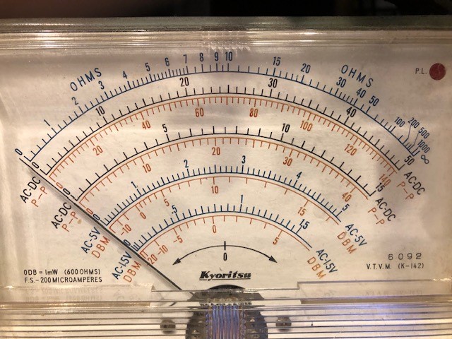

Om het juiste spoor terug te vinden alvast een schaal waar V en DBM staan..
Ook op die voltmeter is het nog steeds een eenheidsloze ratio.
Dat zit 'm in de definitie van de decibel. Of dat nou dBV, dBM, geluidsdruk of geluidsintensiteit is.
Zolang V op V gedeeld wordt, I op I gedeeld wordt, P op P gedeeld wordt of W op W gedeeld wordt, de natuurkundige eenheid vervalt dan.
Als het een eenheid zou zijn, zou 0dB ook 0 zijn. Maar dat is het per definitie nooit. Want wie deelt door nul....

Op zondag 11 februari 2024 02:37:39 schreef GuidoK:
Waar je wel moet naar kijken is dat iedere dBm schaal samenhoort met een spanningschaal.
bvb, de onderste dB schaal , waar 0dB overeenkomt met 0,775 volt (die dB schaal is geldig in het 1,5V AC bereik). Die gaan dus samen.
Meet je dus een afwijkende spanning, bvb, door verlies in de generator, dan heeft dat ook invloed op de dB waarde, ook al is die relatief. Zo moeilijk is dat nu toch niet :-)
edit : je denkt vermoedelijk dat die 50 ohm over de ganse curve dezelfde invloed heeft, en aangezien dB relatief is , dan zou dat idd een juiste aanname zijn. Maar, je impedantie in serie met die 50 Ohm blijft over de frekwentiesweep niet constant.
