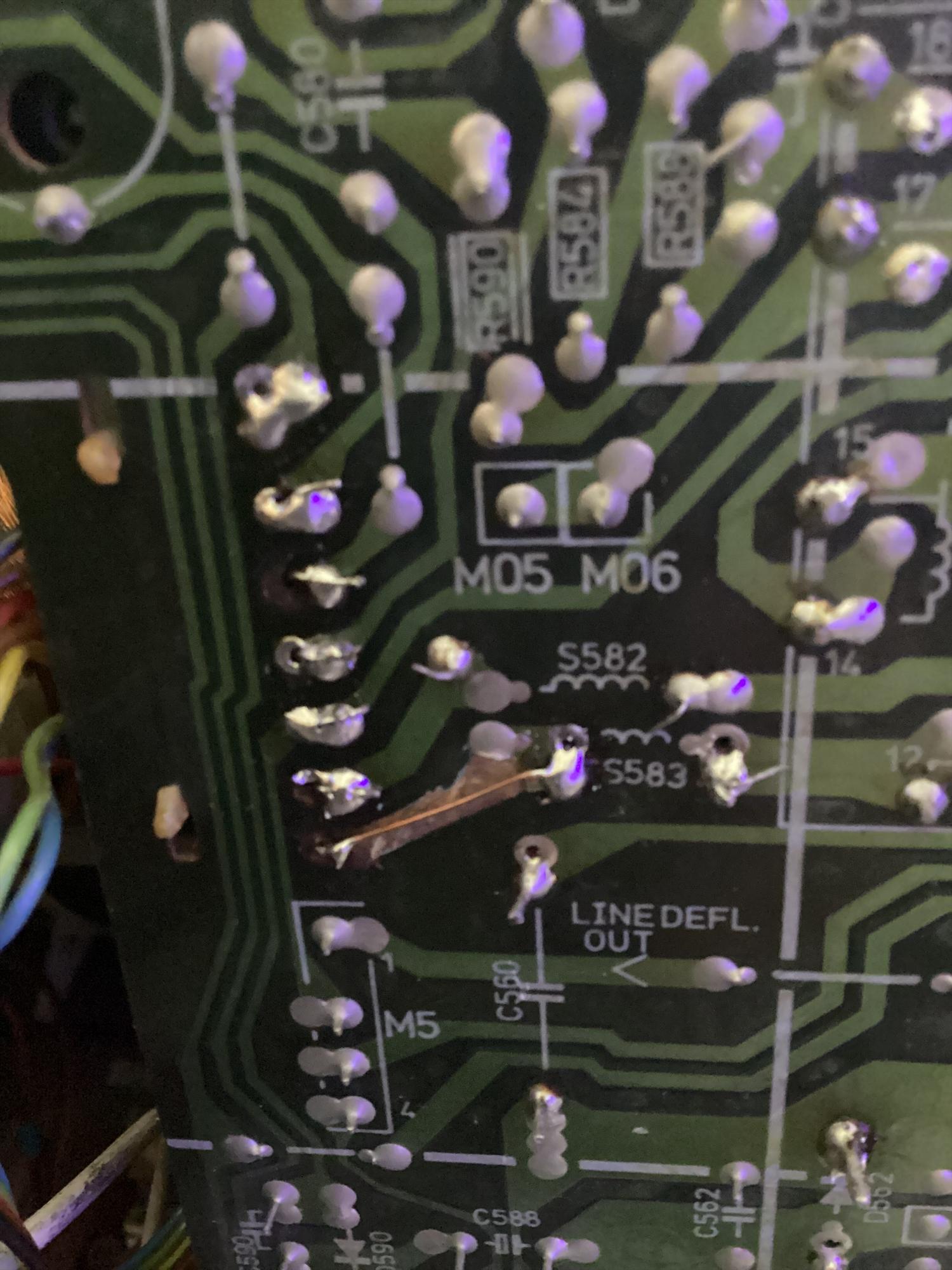

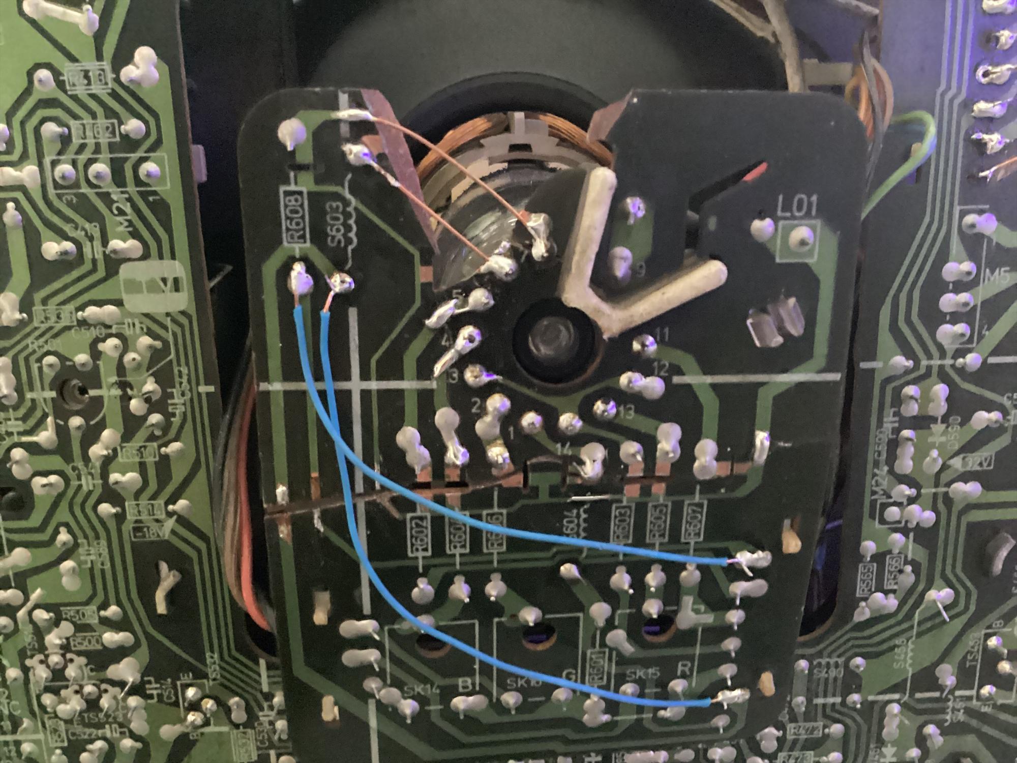

Het lijkt alsof het dunne spoortje links op foto 3 niet is doorverbonden.
Heb het schema niet bekeken dus durf niet te zeggen of dit jouw probleem veroorzaakt. Als ik jou was zou ik iemand dit printje goed laten nazien!
Die loopt naar een vonkbrug.

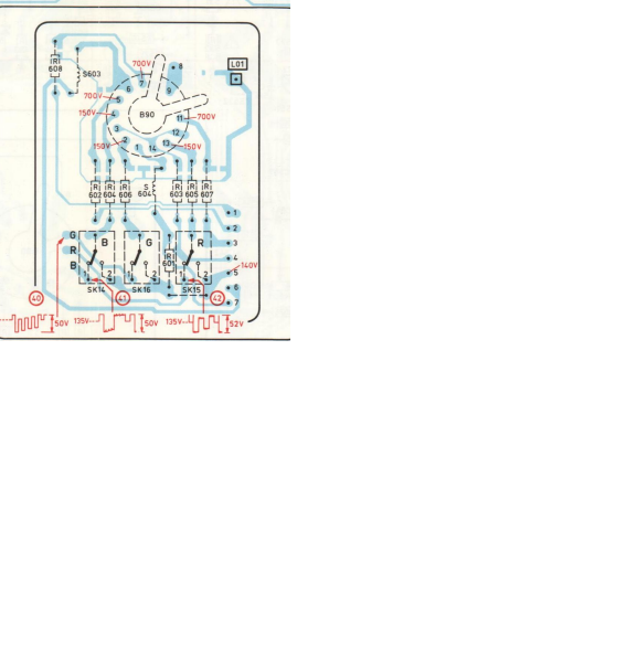

TS probleem is vermoedelijk een probleem met de 7kV R572 24 MOhm potmeter focus unit. Was ook een kwaal van de K40...
Nogmaals niets voor een leek...
Het schema, afregeling ect incl. alle aanvullingen staat hier
https://www.freeservicemanuals.info/en/servicemanuals/viewmanual/Phili… geen donatie alleen een paar cijfertjes invullen voor de Chapta code.
Daar staat ook een plaatje van de diverse geprinte vonkbruggen, die dienen om de beeldbuis te beschermen als er iets heel erg fout gaat.
Die moeten dus niet worden doorgesoldeerd op de plaats waar de print is beschadigd of gebroken.

Ik zie slechte lassen op enkele van de beeldbuisvoetpinnetjes. Ik heb al éénmaal (!!) gehad dat één beentje van het stemvorkvormige vorkje in de beeldbuisvoet was afgebroken en aldus zo nu en dan het beeld zachtjes wegviel: het was één van de twee gloeidraad aansluitingen... Zo nu en dan slecht(er) contact en daardoor geen gloeidraadspanning meer.

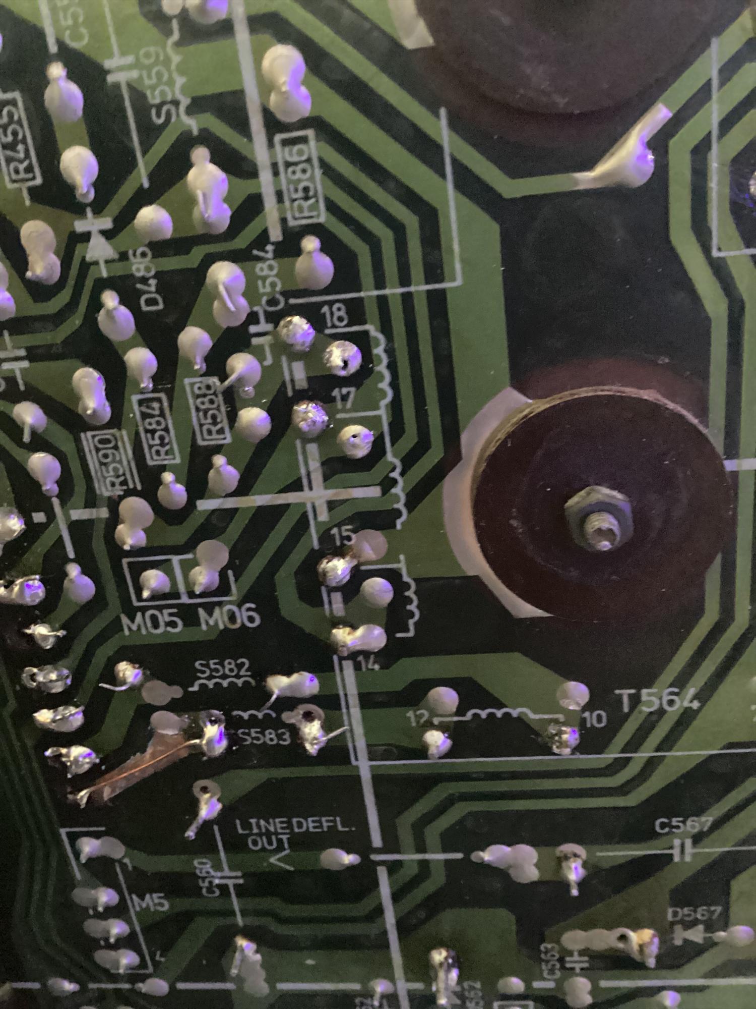

Er staat mij vaag iets bij dat de uitgang daarvan gebruikt werd voor de G2 spanning.
G2 en G3.
Ja. Weerstanden en de koolbaan opgedampd op een (breekbaar) substraat...
