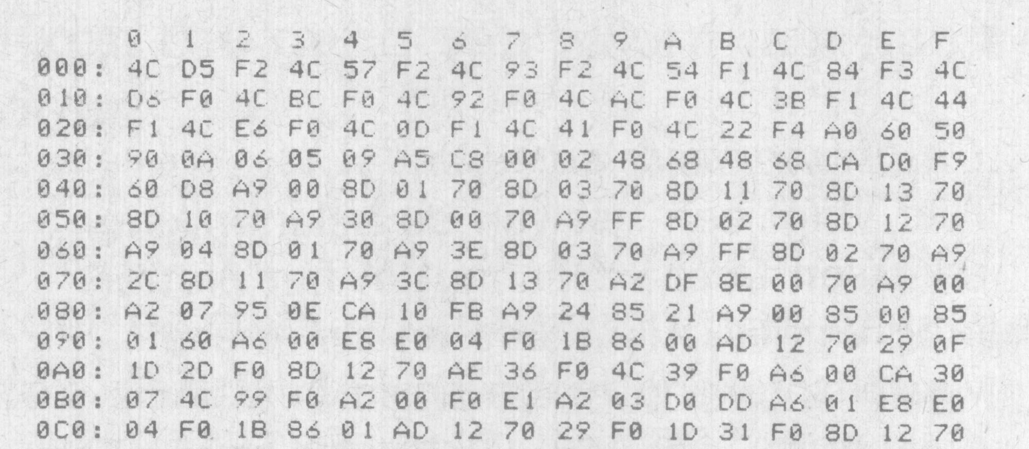

Echt weer een leuk winterprojectje: In oktober vorig jaar de print gekocht voor de XY plotter (Elektuur april 1985). Loopwerk met veel pijn en moeite kunnen kopen. En uiteindelijk de eprom zelf maken.
De plotter doet het wel, maar niet lekker. Als ik veel commando's stuur, plot hij niet alles. Ik vermoed dat er in de eprom inhoud ergens een fout zit. En in de PDF's met kwaliteitverlies, is een fout natuurlijk zo gemaakt. Een 8 en een B lijken ineens heel veel op elkaar. Heeft iemand toevallig dit project ooit in het verleden succesvol afgerond ? En kan ik eventueel een dump van de eprom ontvangen ? Of is er ergens een link naar deze eprom dumps ??

Voor de duidelijkheid; Dit is dus niet de bekende Mondriaan, maar een thermische printer op basis van een Seiko loopwerk. De sturing is een 6502 systeempje met Centronics interface.
Weet u zeker dat hij buiten specificatie werkt? Met 2k RAM zullen er imo überhaupt beperkingen zijn.
Het lijkt niet erg waarschijnlijk dat een tikfout precies dit effect geeft
Maar als het u helpt kan ik de dump nog eens scannen. Met OCR moet het eenvoudig te controleren zijn, de kans dat er twee maal dezelfde fout wordt gemaakt lijkt nog weer een stuk kleiner.

OCR'en word nog wel een uitdaging van deze scan.
Misschien is deze iets beter :
1985_04-05-Kleine XY-plotter (2).pdf

Inmiddels de 5 MB ontvangen. Dank Aart..
OCR wordt lastig. Soms wordt de hex "0" gezien als 8. We gaan het gewoon byte voor byte controleren..
Waarmee stuur je de plotter aan?
Is de 'busy' lijn wel aangesloten? (daarmee signaleert de plotter dat de buffer vol is)
Bij Elektor kun je deze uitgave gewoon downloaden
De hoeveelheid data is niet heel groot dus handmatig doorzoeken/vergelijken is wel te doen. Eventueel iemand de data van je Eprom op laten lezen en dan vergelijken met het artikel.
