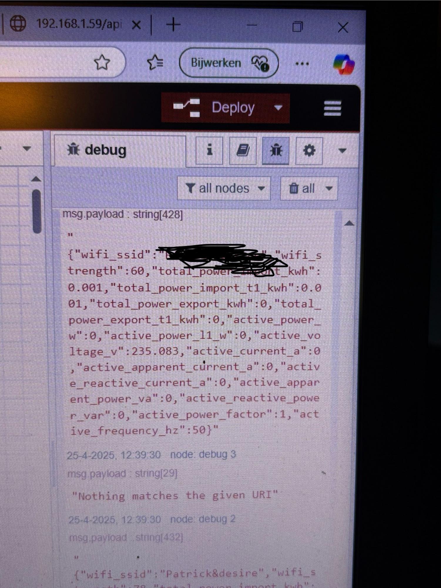

Als je met node-red een http get kunt doen kan je de locale api van homewizard uitlezen.
https://api-documentation.homewizard.com/
De kwh uitlezen naar node red dat lukt en verbinding tussn node red en siemens logo lukt ook alleen hoe kan ik 1 waarde doorsturen van kwh meter naar de logo bijvoorbeeld alleen de spanning
Heb al verschillende forums doorzocht maar nog niet gelukt
