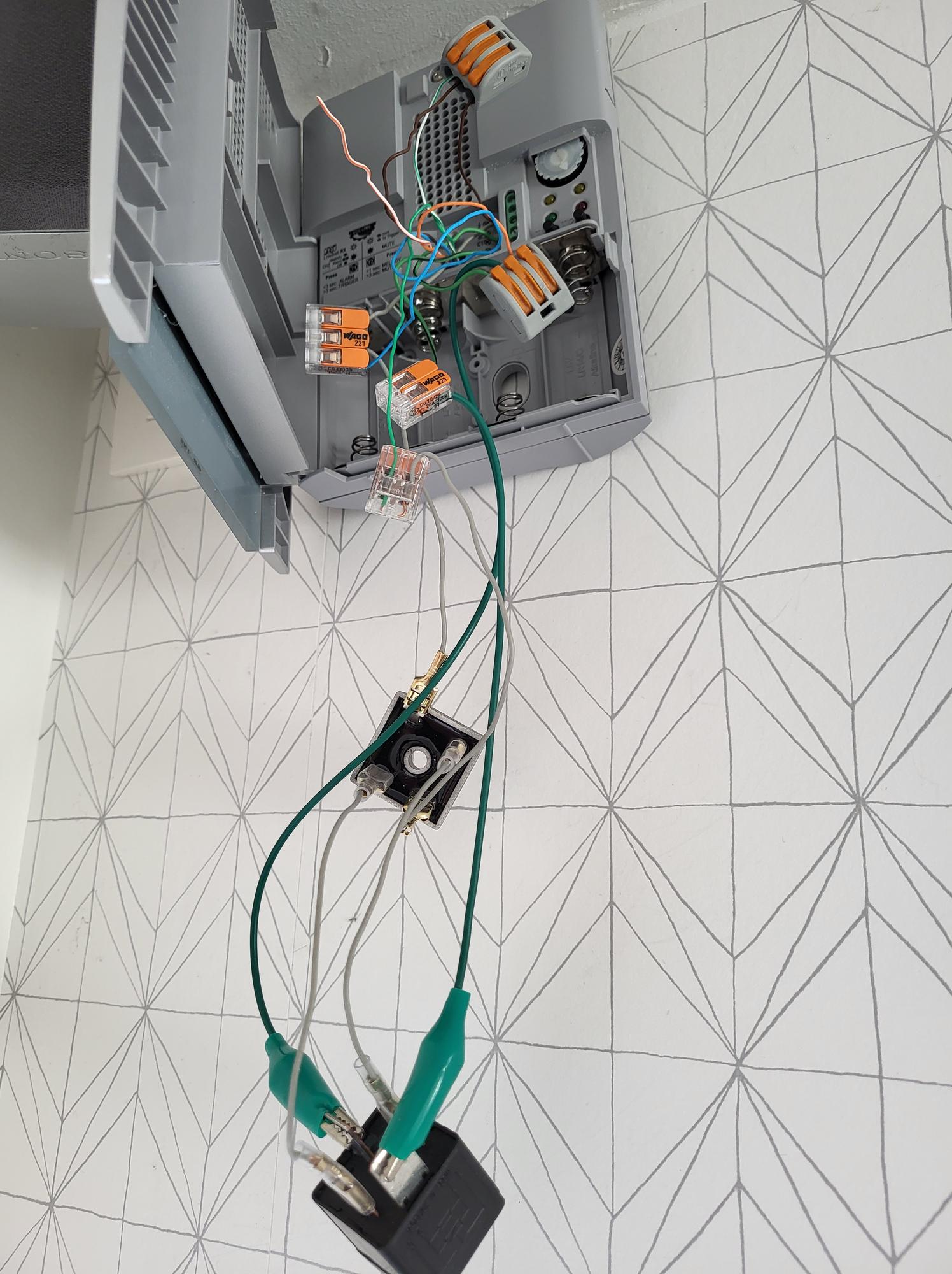

Dan kom je op dit schema uit, of een kleine variatie daarop.+---------------+ Eufy Drukknop | | bruin ______ | transformator |________________0 0_________ | | | | | |___________ | ___________ | | | blauw | | | | +---------------+ | | | | | | +-------+ | | | ~ ~ | | | | | Gelijkrichter | | | + - | | | +-------+ | | | | | | 85 | | 88 | | +--------+ | | | | | | | Relais | | | | | | | +--------+ +---------------+ | | | =/~ |________| | | Bestaande | | | gong(s) 8/12V |____________| Relais maakcontact | | ______ | C1 |_________________________0 0___ | | 30 87 | | C2 | | | | | | V |________________________________| | | +---------------+De bestaande gong(s) worden aangesloten volgens schema C.
In dit schema wordt gebruikgemaakt van een 12V autorelais. Bij een 12V AC relais hoef je geen gebruik te maken van de gelijkrichter.
Dit heeft het hem dus gedaan!
Of toch momenteel, hopelijk blijft de bel werken & is de oplossing betrouwbaar. De instelling van de gong bleek ook belangrijk, ging enkel op de stand "trigger", niet op "alarm" wat voorheen geen verschil maakte. Foto van bedrading in bijlage. Trafo op 12v. De 2e gong op zolder werkt ook
Ook die tip van een autorelais was top, want ik heb eerst deze geprobeerd:
"Otronic SRD-12VDC-SL-C Power Relay 5pin"
.. maar deze deed het niet
. Dan maar naar een garagist in de buurt gegaan als laatste hoop, en zijn relais werkte wél. Was echt het laatste, ik stond klaar om de Eufy terug te sturen.
Ik wil jullie allemaal enorm bedanken voor deze brainstorm, jullie ideeën en ook jullie geduld met mij als onkundige vragensteller. Hopelijk kan dit ook iemand anders verder helpen.
Prettige zondag nog!
Mooi gefeliciteerd. Misschien nog een stevige elco tussen + en - van gelijkrichter en dat eerste relais had ook gewerkt.
Fijn dat het werkt!
Je hebt wel een stevige gelijkrichter gebruikt. Die gaat in ieder geval niet kapot.
