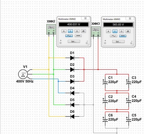

Het enige wat ik weet is dat er bij de ingangs connector PE, L1, L2, L3 dus 3 fasen en een veiligheid aarde (in mijn schematje per ongeluk als 0 getekend). In elke tak zit een 16A bussmann (500V) dus aardig wat stroom. De elcos zijn 220uF 400V. Er worden UV lampen voor waterreiniging mee gevoed.
Als het goed is, is het een 3 fase 400V net (is aan board van een schip)
Alle diodes zijn 1200V types, diodes en IGBTs na dit geheel zijn ook 1200V.
3 elcos in serie is ook 1200V.
Ik ben niet goed thuis in 3 fase netten dus daarom deze vraag. Er is volgens mij dus geen nul, wordt het dan 800VAC tussen de fases ? Want dan wordt het iets van 1100VDC en klopt het wel dat ze 3 elco's in serie moeten zetten. Maar dan zijn de zekeringen te laag in spanning.

Maar zit de negatieve kant van de elco's alleen aan aarde? Dat zou ik raar en heel gevaarlijk vinden.
De DC spanning is ongeveer 325V. Bij een 690Vac net is het ongeveer 566V.
Als er dubbel wordt gelijkgericht dan is de spanning ongeveer 565V of 975V.
Waar die drie diodes vandaan komen is duidelijk. Waar de 'nul' van de elco's vandaan komt niet.
Of er missen nog drie diodes of er wordt stiekem iets als 'nul' gebruikt.
De elcos zitten niet aan de PE, daarom heb ik een ander symbool getekend.
tussen de lijndraden heb je dan 400V~ spanning ( wat jij tussen de fazes noemt) .
maar het verschil maakt niet uit, door de diodes. wat wel uitmaakt is waar de massa aanhangt van de condensatoren. Als dat de N is, dan zit er tussen de faze en de N 230V~, er vanuitgaande dat het 400V sternet is. 400V driehoek kan ook, dan heb je geen N (in princiepe). Maar ook dan heb je 400V tussen de lijndraden.

Het lijkt me logisch dat dat de nul is. Je hebt dan 230VAC en over de elco's krijg je dan 325VDC. Maar dat had Benadski al geschreven.
Waar zit die nul dan ? De connector heeft maar 4 contacten. PE, L1, L2 en L3
PE zit aan het chassis en zover ik kan zien verder nergens aan vast.
Als het maar 325V is hoeven ze niet drie 400V elco's in serie te zetten. Dan is 1 genoeg.

Dan verwacht ik 6 diodes voor de elco's. Bij 400Vac ingangsspanning wordt het dan 565Vdc en bij 690Vac wordt het 975V. 3 fase ingangsspanning maal de wortel van 2.
Ik vermoed dat de rest op de 2e PCB zit. Ik zou eerst het hele plaatje compleet maken.

Stom, nu zie ik het pas. Er zitten 3 extra diodes zoals bij delta. Die had ik niet op mijn schematje gezet (wel op mijn uitgebreidere) omdat ik dacht dat deze als beveiliging tegen inductieve tegen-EMK waren geplaatst. Er zitten een aantal heel dikke spoelen voor en na de elcos. Aan filtering geen gebrek. Dan wordt het dus delta zonder nul en grofweg 560Vdc
Het is een boardnet, op de kast staat 440V 50/60Hz en output to lamp max 6 kW. Er staat alleen niet bij of die 440 uitgang of ingang is.

Inderdaad, lijnspanning = fasespanning x √3 ~ 230x √3 = 398 (400)
En de rest is gewoon amplitude in plaats van effectieve spanning dus dat is Veff x √2 ~ 400 x √2 = 565dc
Waarom lijkt dat niet te kloppen in het bovenste plaatje?
230.017 x √2 = 325.3 en geen 330.748 .
Omdat de sim e.e.a. verrekent met de niet aangesloten fases. Met een 1 fase 230 volt bron komt er weer wat anders uit.
