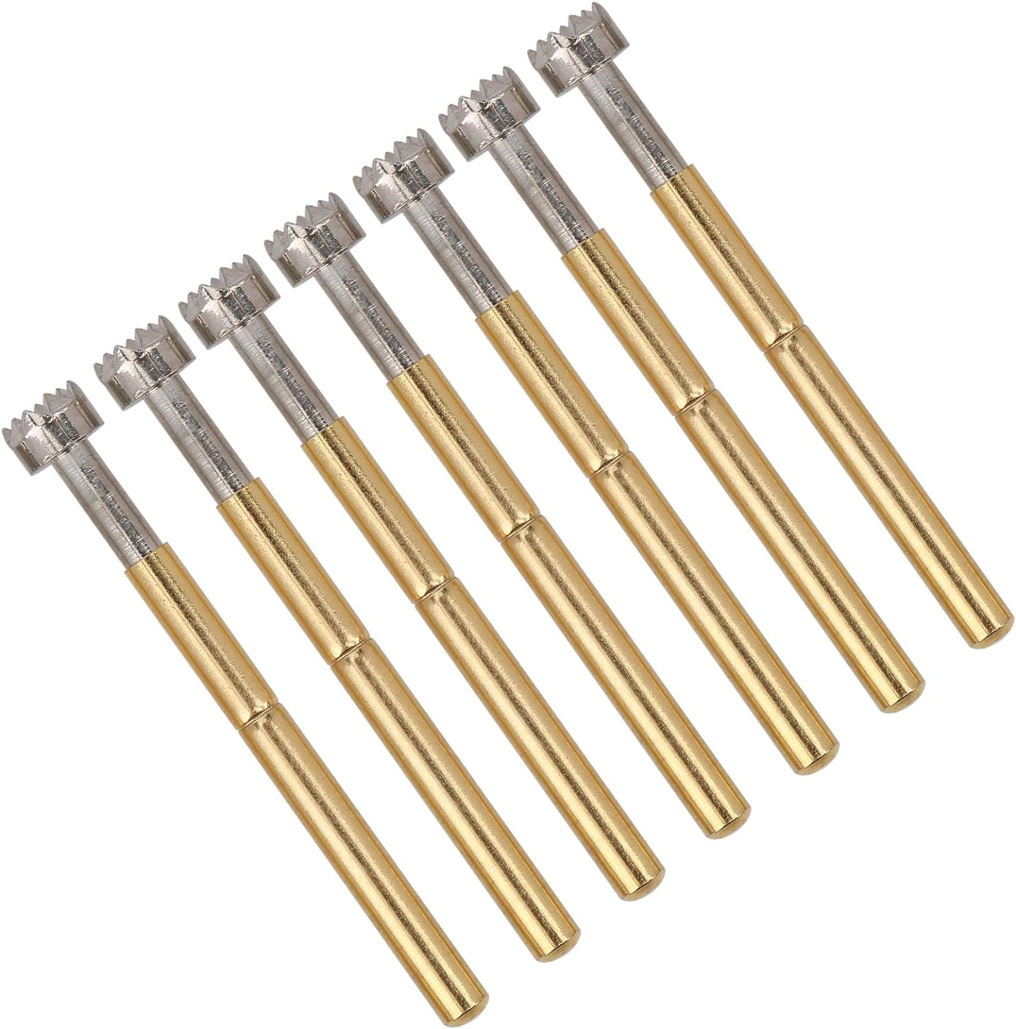

Ik zou dat pogo idee gewoon uit mijn hoofd zetten. Opel had zo'n soort constructie vroeger in de achterklep zitten om de achterlichten die op die klep zaten te voeden. En dat waren hele grote stevige verende pennen. Dus geen pogo pennen. Dat zijn i.d.d. frummeltjes. Zoals op onderstaand plaatje:
Deze pogopennen zijn gemaakt om pcb's te testen. In zo'n tester heb je dan matrix van pennen. Elke pen is dan verbonden aan een computer in/uit- gang. De complete print wordt dan op de matrix gedrukt waarbij de pogo pennen inveren en contact maken met een printspoor. Op een aantal pennen zal dan een signaal of voedingsspanning gezet worden. Met de overige pennen kan dan vol automatisch gemeten worden of de print zijn werk op de juiste manier doet.
Dit soort pennen zijn ongeschikt voor een automotive omgeving. Je zegt zelf al dat het exact bepalen van de locatie al een probleem is door het krimpen en uitzetten van het materiaal. In de tijd zal ook blijken dat oxidatie contact problemen gaat geven. Verder kunnen dit soort pennen ook geen stroom doorvoeren. Je hebt het over zwakstroom. Eigenlijk een behoorlijk foute benaming, omdat je eigenlijk laagspanning bedoeld. En daarmee zegt dat 12 volt ongevaarlijk is. Dat is ook wel zo. In een automotive omgeving is de spanning dus laag maar de stromen juist hoog. Op sommige plaatsen zelfs zeer hoog. Je kunt dus beter praten over sterkstroom in plaats van zwak stroom. En met grote stromen heb je zo brand. Bestaat de isolatie in je deur uit polystyreen dan maak je samen met die kleine pogo's een levensgevaarlijke combinatie. Polystyreen brand beter als benzine.
Je verteld niet waarvoor de elektrische verbindingen gaan dienen, maar bijvoorbeeld een 15 watt lampje trekt al meer dan 1 ampère en dat is veel te veel voor die kleine pogo pennen. De pennen zullen warm worden. En zelfs de dikke pennen die Opel gebruikte gaven na jaren problemen. Als je die wagen zag rijden deden altijd de achterlichten raar. Als je op de rem trapte gingen alle lampen zwak branden of een een deel juist niet. Er was dan gewoon ergens in die verende pennen een slechte of geheel geen verbinding door roest en oxidatie.
In jouw geval zou ik gewoon met een flexibele kabel gaan werken die in een kleine lus aan de scharnierzijde van de vaste wand naar de deur gaat. Het is dan niet onzichtbaar maar wel betrouwbaar. Met een beetje slimheid is dat wel netjes weg te werken.
