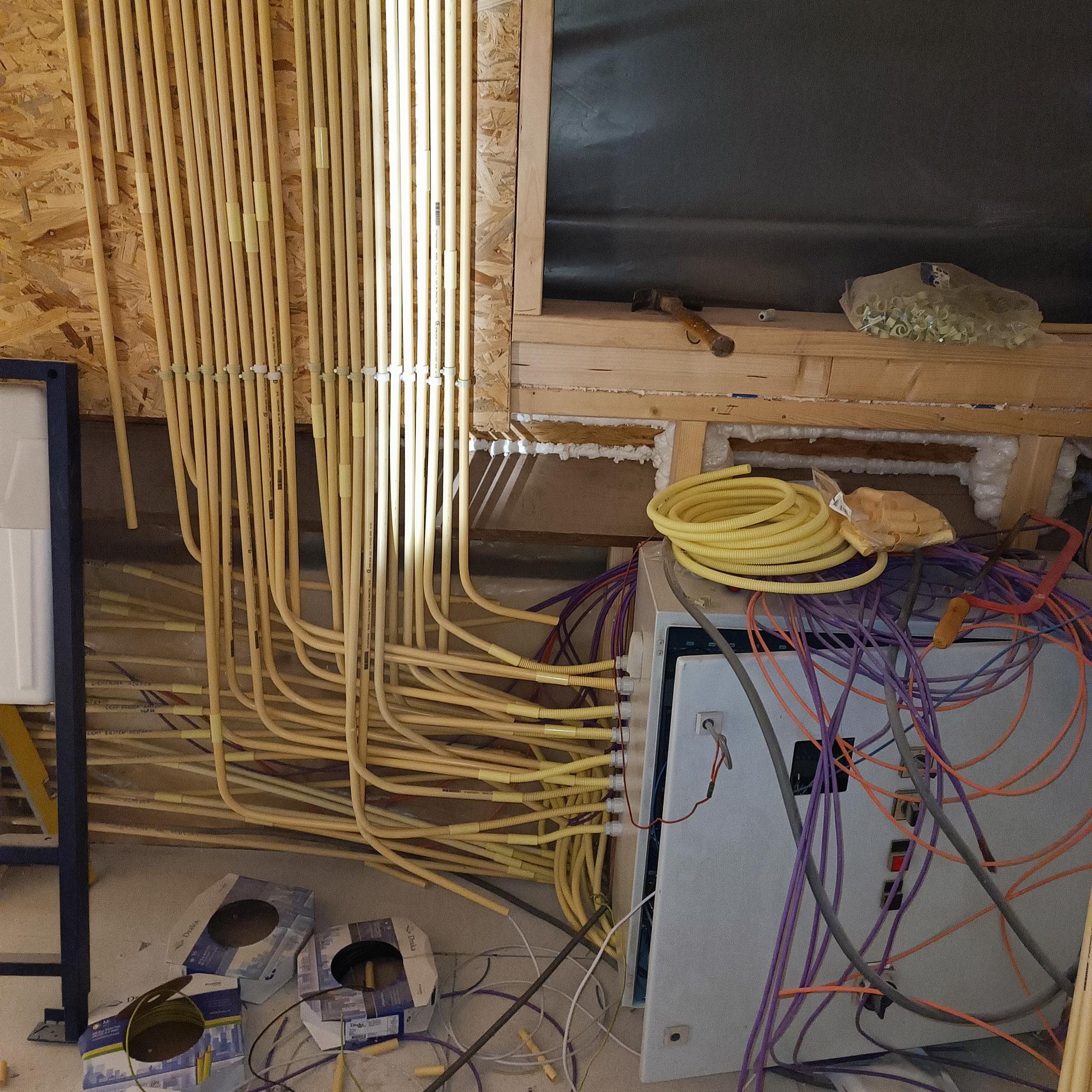

En aan de onderkant zitten ook nog pijpjes en aansluitingen..
En dit is alleen in het woonhuis...
En alleen licht en brand.
Elke schakelaar en lichtpunt wordt een pijpje/kabel. Dat zijn er dus 2 per punt.
Hier zitten wel 5 voedingen en 4 brandloops in...

Op vrijdag 15 maart 2024 20:31:14 schreef High met Henk:
Overigens is een logo wellicht ook iets te beperkt qua I/OIig voor mijn toepassing....
[bijlage]En aan de onderkant zitten ook nog pijpjes en aansluitingen..
dit valt nog best mee hmh, heb huizen gezien waar de elektrabuizen
naar de domotica/groepenkast 2 meter breed en 3 lagen over elkaar in de cement dekvloer lagen.
Dit is alleen domotica voor licht en brand en het huis is met nog geen 150 m2 woon oppervlakte geen mansion te noemen.
Er zit nog geen verwarming of AC of CCTV bij...
