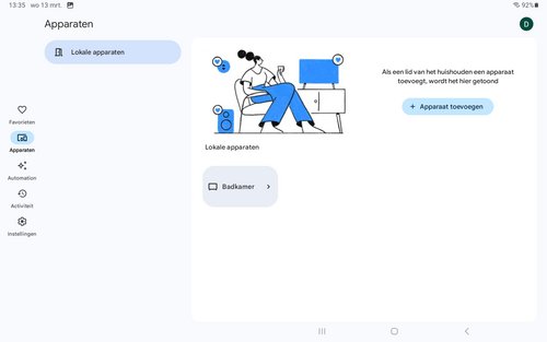

Deze beelden krijg ik te zien bij Google Home.
Het startscherm
Het apparaat met naam badkamer

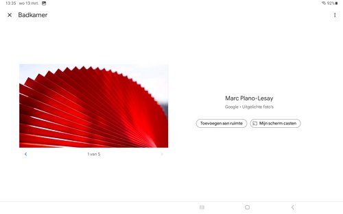

En dit krijg je als je Badkamer lang indrukt.
Maar geen instellingen..
De drie puntjes rechtsboven geven alleen 'Help' en 'Feedback'..
welke versie van google home is dat? Mogelijk een oudje?
Zoals Flash al aangeeft wordt de 1e generatie niet meer ondersteund en als ik op H2G2 zoek lijkt het wel om de eerste generatie te gaan

Ik heb de laatste versie gedownload, er staat versie 3.14.1.5

Als ik op de tile druk, krijg ik dus geen Settings te zien..
