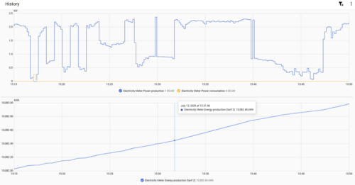

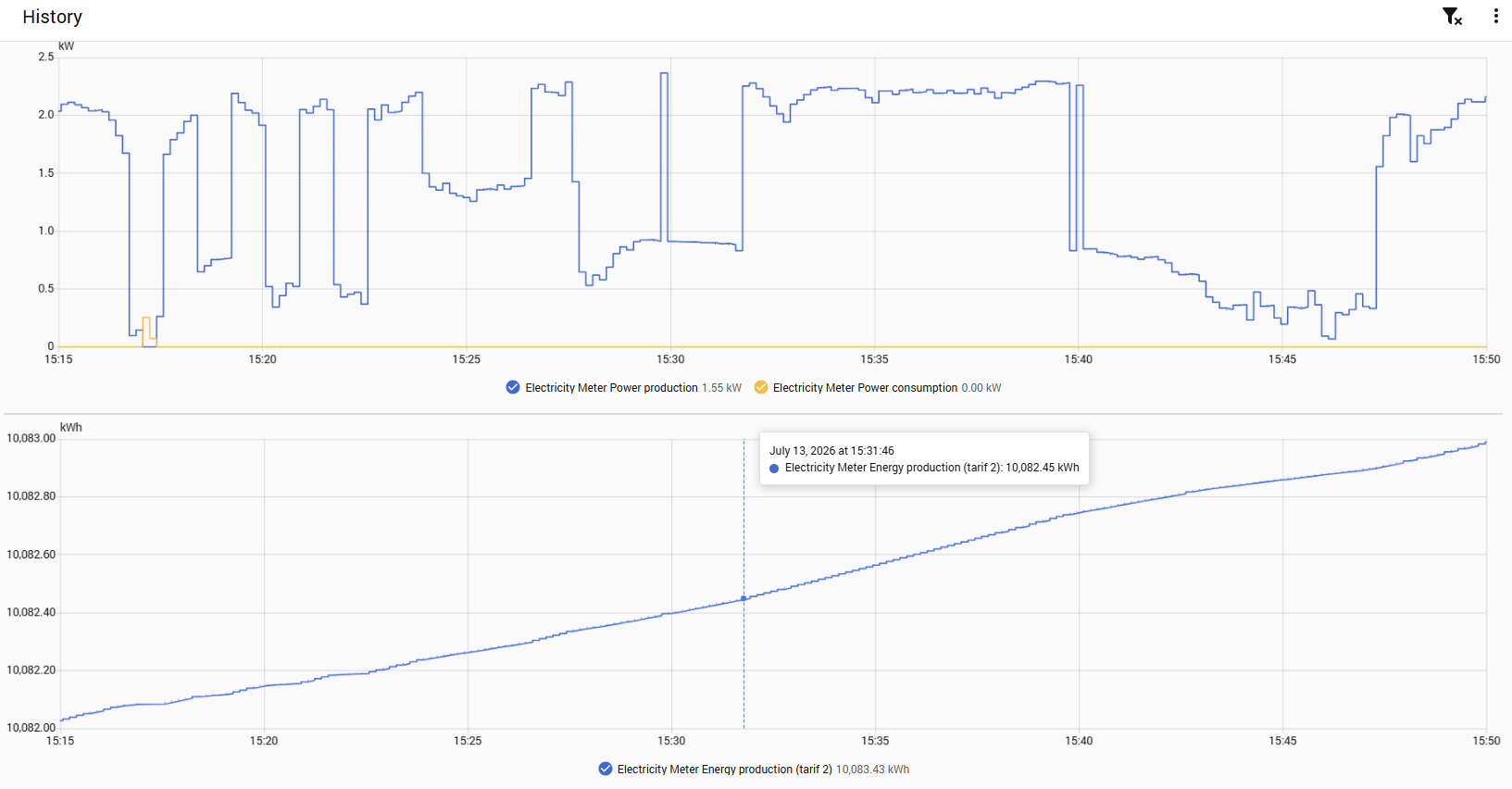

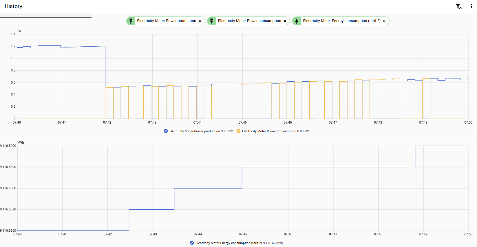

Ik heb zojuist wat gemeten aan mijn P1 Landys&Gyr E350 dsmr4 meter (10 sec datagram updates).
Grafiekjes gemaakt van het volgens de P1 poort gerapporteerde vermogen en energie, terwijl ik een 1.5kW belasting in- en uitschakelde met een functiegenerator (HP 33120a, blokgolf 50% dutycycle).
Van 15:16 tot 15:23 0,01Hz, oftewel de 1,5kW load was 50 seconden aan en 50 seconden uit
Van 15:24 tot 15:26 4 Hz, oftewel de 1,5kW load was 0,125 seconden aan en 0,125 seconden uit
De grafiek toont tot nu toe een gedrag wat je helemaal zou verwachten. Maar dan:
Van 15:28 tot 15:31 0,1Hz, oftewel de 1,5kW load was 5 seconden aan en 5 seconden uit.
De grafiek blijft nu "beneden hangen", oftewel de P1 power output meter ziet een continue 1,5kW load. Dat is niet iets wat je zou verwachten.
De energy production lijn klopt daarintegen weer wel met wat je zou verwachten.
Van 15:40 - 15:47 heb ik dat nog eens gedaan met 0,1Hz, maar mogelijk zakte de solar opwekking daar tijdelijk wat in.
Ik ga deze meting vanavond laat nog eens doen als de solar setup slaapt. Er is nu lichte bewolking en de solar output varieert een beetje. En misschien reageert de omvormer wel op de kleine netspanningsvariatie die ik maak met de 1,5kW load.
Maar mijn eerste voorlopige conclusie zou zijn om met een L&G E350 geen P1 output te gebruiken om heen- en weer gaand vermogen te meten.

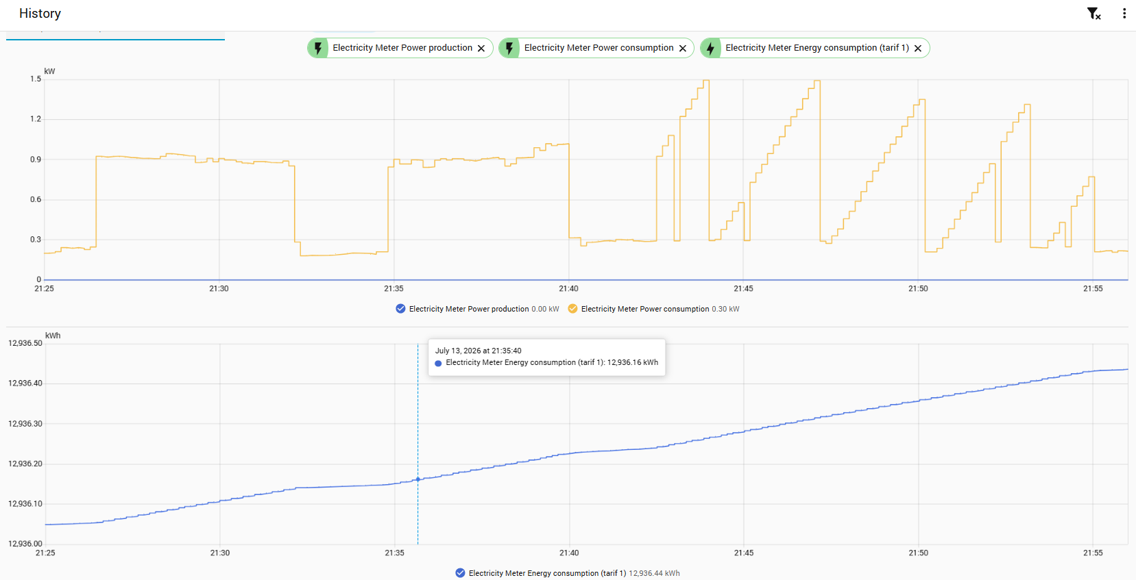

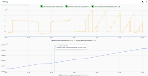

Ik heb zojuist weer een meting gedaan, nu zonder solar opwekking, alleen de achtergrond consumptie van het huishouden.
Achtereenvolgens weer met de load van 1,5kW: 1Hz, 4Hz en 0,1Hz:
1Hz en 4 Hz zien er normaal uit, maar weer uiterst merkwaardig gedrag van de power metingen bij 0,1Hz load switching. Zeker geen gemiddeldes van 10 seconden, zoals je zou verwachten (of hopen).
De cumulatieve energiemetingen lijken wel te kloppen.
Het lijkt er op dat de meter als vermogen het gemiddelde over de laatste ongeveer 5 sec rapporteert en dat dit meet-interval verschuift t.o.v. je 0.1 Hz blokgolf.

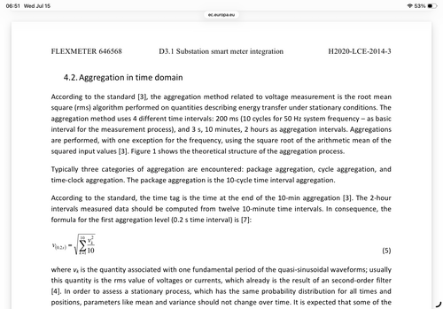

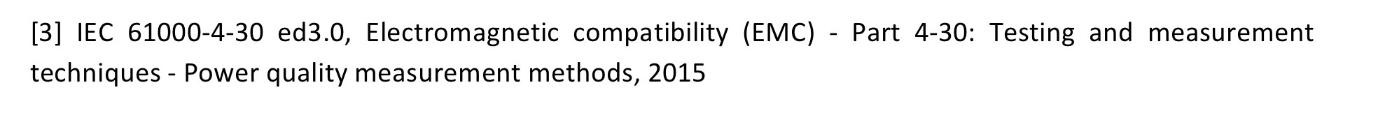

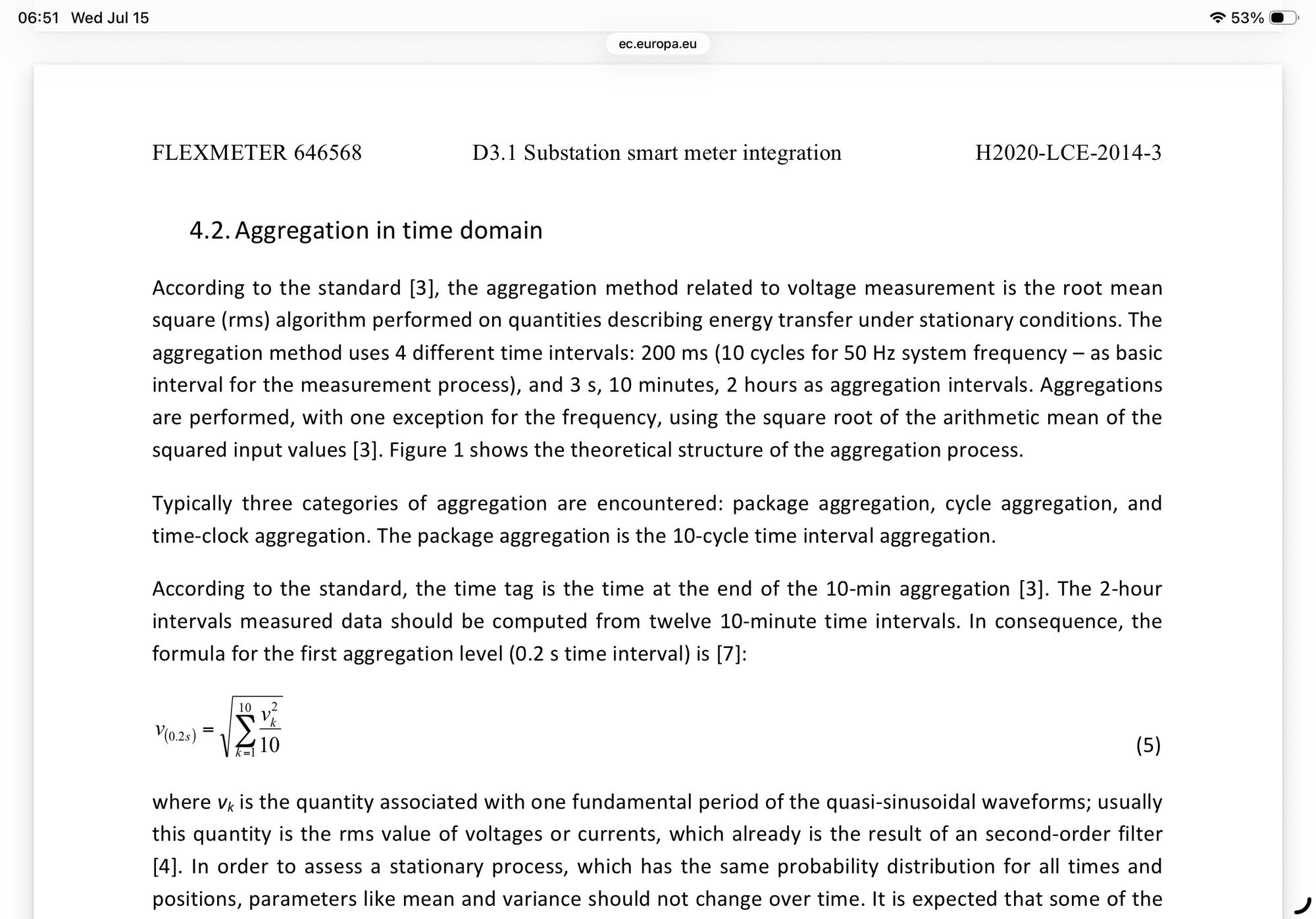

Zelf heb ik een beetje verder gezocht, en daarbij dit document gevonden. Dit is denk ik geen echte standaard, maar verwijst wel naar formele standaarden.
https://ec.europa.eu/research/participants/documents/downloadPublic/RE…
In het document wordt redelijk uitgebreid uitgelegd hoe de middeling werk; en ook vermeld dat het (standaard/meestgebruikte?) middelingsinterval 200ms is (10 perioden bij 50 Hz, 12 bij 60 Hz).
Op andere plekken (AI summary….) zie ik toch ook andere waarden langskomen,
Is er iemand die toegang heeft tot de standaarden en dit op kan zoeken?
Een standaard is IEC 62052-11.
"Electricity metering equipment (AC) – General requirements, tests and test conditions"
Te verkrijgen voor CHF 405, maar hier ook te vinden:
https://studylib.net/doc/18667641/international-standard-iec-62052-11?…
Dat document verwijst volgens mij naar IEV 301-06-01, en die heb ik niet kunnen vinden.

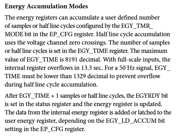

Uit het datasheet van de ADE9153A (Energy Metering IC with Autocalibration).
De integratie tijd is instelbaar.

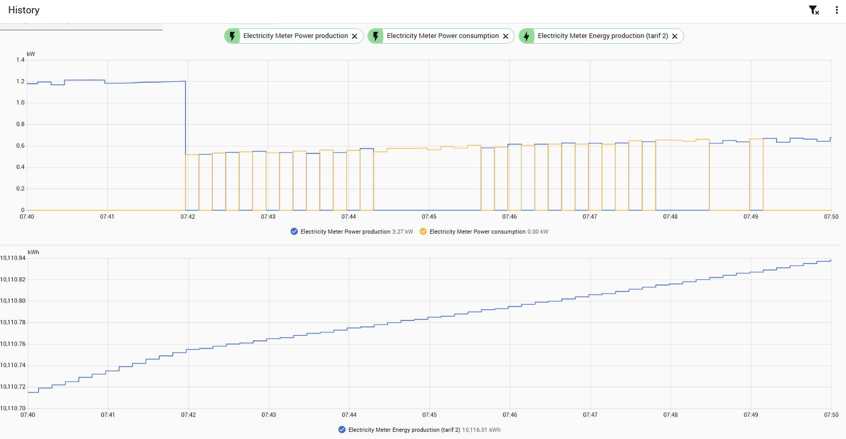

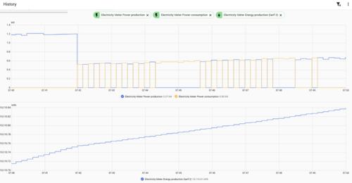

Ondertussen heb ik geconstateerd dat de power velden in de P1 datagrammen niet altijd betrouwbaar zijn. En dat er minstens 10 seconden delay zit op de power metingen.
Vanmorgen heb ik nog een korte test gedaan, op een moment dat de solar opwekking minder was dan een bestuurbare belastingsweerstand. Dus ik kon schakelen tussen leveren en afnemen.
Bij een met 1Hz geschakelde load van 1.5kW worden de heen en terug energie tellers (dus de kWh velden in de P1 output) nog steeds apart opgehoogt.
Ik zal later nog wat testen doen met kortere schakeltijden.
Een bestuurbare triac regeling heb ik helaas niet - als iemand een zigbee- of optisch gescheiden analoog bestuurbare triacregeling heeft of weet dan hou ik me aanbevolen.
Op woensdag 15 juli 2026 10:03:50 schreef joopv:
Dat is dus een halve seconde aan en een halve seconde uit en beide tellers lopen op.
De DPC methode om de teller op nul te houden is hiermee dus ontkracht.
Ik heb trouwens het vermoeden dat als je een diode aansluit, waarmee je het vermogen halveert, ook nog steeds de teller niet op nul krijgt (halve sinus afnemen, halve sinus terugleveren). In theorie is een integratie interval over een halve periode (10ms) genoeg.
joopv
Niet generaliseren.
Dit is allemaal met een L&G E350 DSMR4 meter. Met een andere meter kunnen de resultaten best anders zijn, kan ik niet controleren. Dat zullen anderen moeten doen.
De grafiekjes die ik maak komen zo uit een home assistant setup met een usb-p1 adapter van een paar tientjes. Kan je op b.v. een bejaarde laptop draaien die toch maar stof ligt te verzamelen.
Dan ga je de DPC methode gebruiken. Alles werkt fijn en prima.
Dan komt het energiebedrijf en die gaat je meter vervangen door een L&G E350 DSMR4 meter. Daar ga je met je goeie gedrag.

Hier al een vergelijking tussen de p1 meter en mijn interne S0 - pulstellers. Ik heb één pulsteller die de opbrengst van de zon meet, en één pulsteller die het totaal verbruik meet. Het verschil van deze 2 moet dus overeenkomen met wat de p1 meter meet. En beide metingen komen eigenlijk vrij goed overeen. Ik heb een Landis & Gyr DSMR5 meter, die elke sekonde een telegram stuurt. Dit sterkt mijn overtuiging dat alle meters op dezelfde manier meten.
De bijgaande grafiek toont de metingen van elke minuut. De p1 meter is duidelijk sneller dan S0-meters. Dit is ook te verklaren omdat de S0 meters maar een puls geven elke 1 Wh verbruik. Je kan dus maar het vermogen meten door de tijd tussen de pulsen te meten. Dit geeft altijd een zekere vertraging. Hoe lager het vermogen, hoe groter de vertraging. (bij 100 watt duurt het al 10 sek voordat een nieuwe puls komt).

Basis-antwoord; meten is iets anders dan weergeven. Bij een draaispoelmeter komen zaken aan de orde als meterdemping, procentuele en absolute nauwkeurigheid, foutmarges, nulstellen, enz. Hoewel het principe van de digitale sample-meettechniek eenvoudig is, heb ik ervaren dat de praktijk veel weerbarstiger, complexer en vooral vele malen storingsgevoeliger is.
Eerste hindernis; meetnauwkeurigheid; hoe precies en betrouwbaar zijn de gemeten waarden? Wat is de invloed van veroudering? Hoe herleid je de sample-tijdbasis? En hoe die van een meetcyclus? Een andere leuke programmeer-hindernis; hoe pakt de sample-methode uit bij het naderen naar een nulwaarde? En hoe los je dat op? Een totaal onverwachte digitale stoorfactor zijn de net-harmonischen en spikes; wanneer je 1600 VAC meet, weet je dat er iets niet goed gaat, maar hoe, wat, waar? En hoe los je dat op? Allemaal meetproblemen die voor een type-goedkeuring van een fabrieksmatige digitale kWh-meter opgelost moeten zijn.
Kernvraag bij een kWh-meter is dus; hoe lang duurt een meetcyclus? Is dat één periode (zodat spikes de tellerstanden kunnen opjagen), of zal als demping de meetcyclus meerdere perioden beslaan? Zoals ook de ferraris-meter dat doet?
