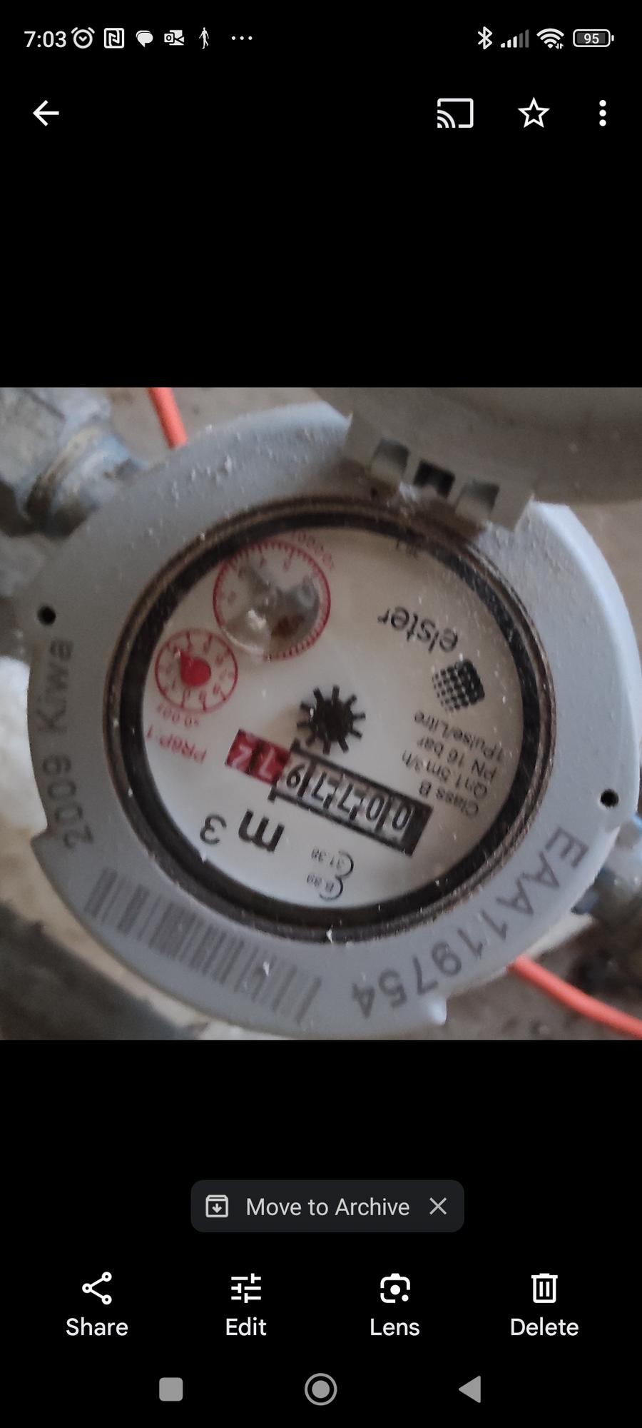

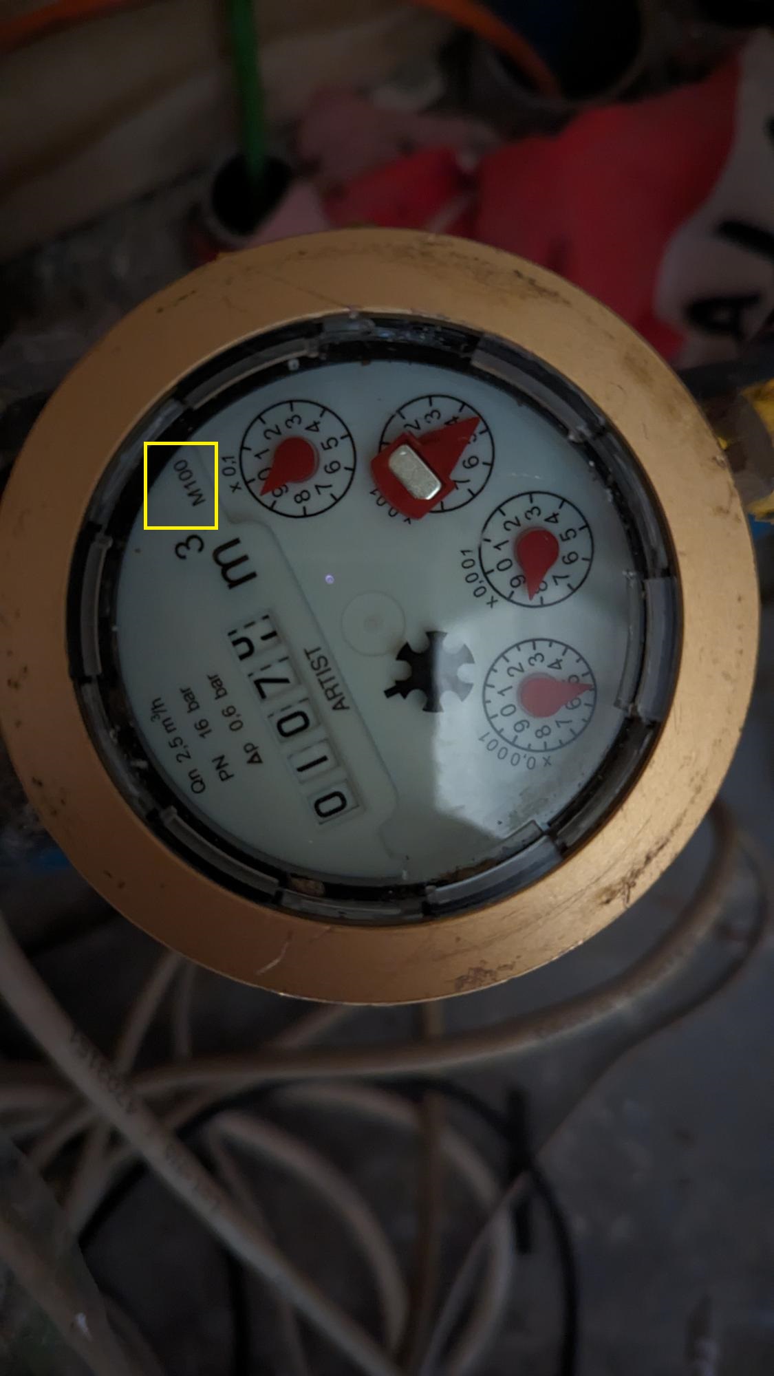

Wil mijn watermeter opnemen in HASS.
Site gevonden met uitleg etc etc en alles werkt behalve dat de meter te diep zit.
Deze Proximity sensor (LJ18A3-8-Z/BX 5V DC 6-36V (NPN NO)).
Blauw vlak afgevijld tot het minimum maar helaas.
Is er een sensor die verder kijkt dan 8mm?
In de regel hoe groter de diameter hoe langer de detectieafstand.
Als al het andere faalt kun je hier wellicht iets met een reflectiecel? Zo heb ik het zelf jaren gedaan op mijn gasmeter.
Neen, ziet de meter ook niet. Net als deze:

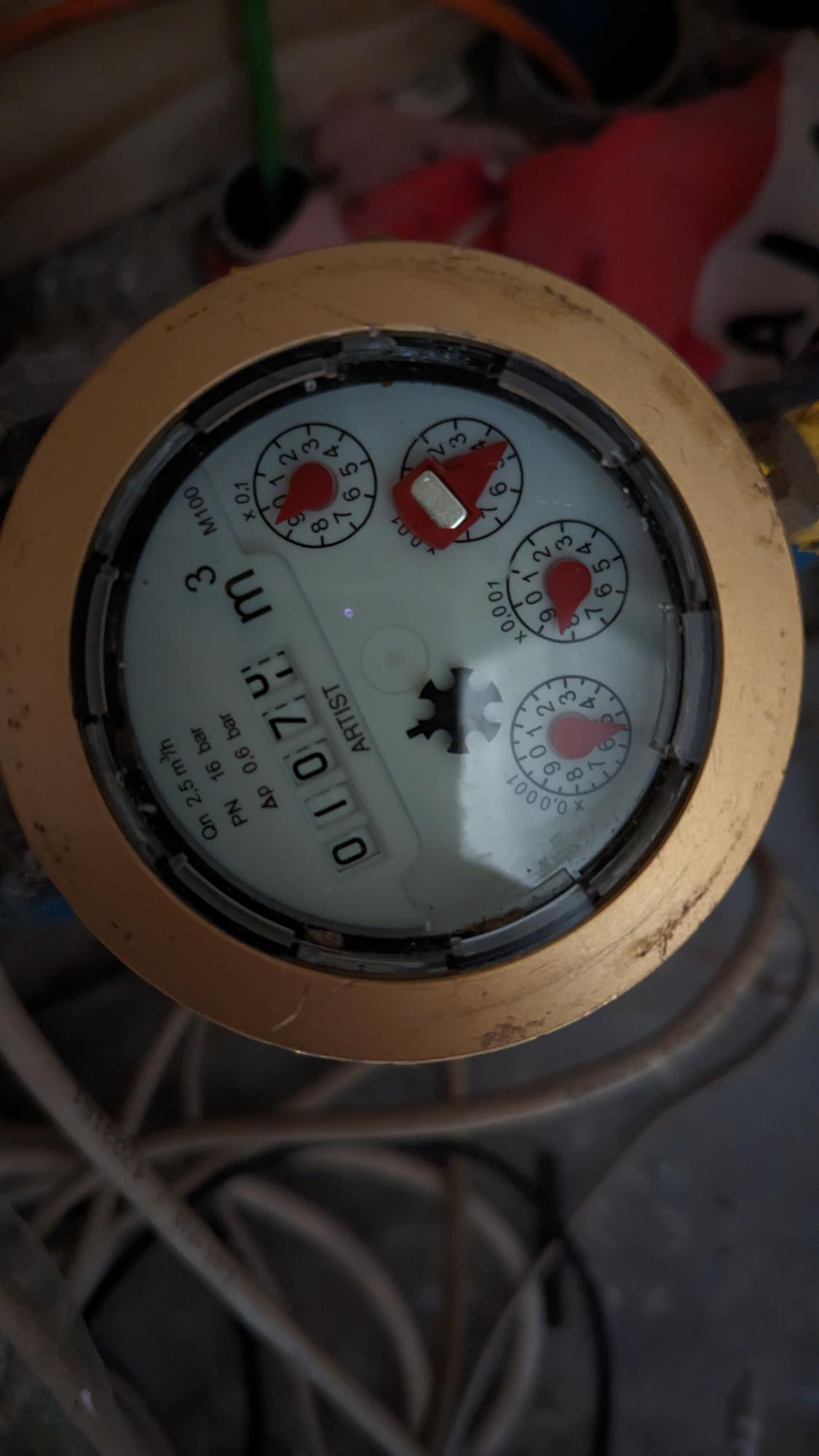

Ik denk naderingssensor op de 0,01 teller, kan ook een magneetje zijn dan gaat het ook met een reedcontact.
Ik had een meter met draaiende magneet er in. Die las ik uit met een kompassensor. Reed en hall werkte niet op die meter. De kompassensor communiceerde via I2C met de Raspbery Pi Zero waar een Python script op draaide die van de uitgelezen waarde (een soort sinus) een 1 liter signaal maakte.
Voor een goede uitlezing moest het sensortje wel op een bepaalde plek op de meter zitten.
Je zou een ESP32 bordje, let dan wel even op de juiste hoeveelheid geheugen, en een camera kunnen gebruiken. Google eens op "AI on the edge".

Overigens heb ik deze Elster, ik zie er zo geen typenummer op staan en die werkt prima met een (metaal) detectie sensor.
ik ga eens kijken
je zou kunnen proberen contact op te nemen met https://www.toonwater.nl/welke-meters/
Hij schijnt een andere sensor voor de Elster V100 te hebben, wellicht heeft hij ook ervaring/sensor met/voor de V120.
Oeh nice, goeie tip
Hoe ziet zo een V120 er uit ? (Google is niet echt behulpzaam).
Op maandag 25 maart 2024 10:37:14 schreef FritzTheCat:
Zo
Ah daar zit inderdaad wel een klein metalen friemeltje op.
trouwens, hoewel ik een andere watermeter heb dan jij, is de positie voor de sensor bij mij behoorlijk kritisch; 1mm verkeerd en hij weigert dienst.
Reageert de sensor wel (lampje aan op de achterkant vermoed ik?) als je er iets van metaal voor langs haalt? Dan zou het ledje op moeten lichten.
Sensor detecteerd metaal ja.
Het magneetje zit naar mijn idee erg diep achter het glaasje.
Zit er zelfs aan te denken een gat erin te boren voor de sensor 8)7
weet je zeker dat het magneet of metaal is en niet iets wat bedoeld is voor reflectie? Ik zie namelijk dat er voor Elster zowel Reed als optische pulse probes in omloop zijn...
Geen flauw idee eigenlijk
Zou het een M120 kunnen zijn?
https://www.compteur-energie.com/emetteur-impulsion-elster-reed-disk-c…
https://www.yumpu.com/de/document/read/6848956/t160-t162-t163-t170-t18…
Volgens mij heb jij een M100... :-)
En dan met bovenstaande link kun je zien welke sensor disk erbij zou moeten horen
En een ander wild plan: doorzichtige deksel eraf zien te krijgen, kijken of het magnetisch is en zo ja, proberen opnieuw te magnetiseren.

Er zijn toch genoeg reflectie sensors te vinden?
Lijkt mij niet moeilijk om te detecteren, mits de juiste sensor.
Aanpassingen aan de teller zelf zijn uit den boze NO Go! zal je geld kunnen kosten...
Zet daar een Sick sensor op, desnoods met drupje secondelijm.
Hier in Belgie hebben we meters voorzien van een uitsparing, waar je een magnetische benaderingssensor kan inschuiven.

Interresant............ik ga hier eens verder mee stoeien
=> ”Is er een sensor die verder kijkt dan 8mm?”
Jawel.
=> ”Ik denk naderingssensor op de 0,01 teller, kan ook een magneetje zijn dan gaat het ook met een reedcontact.”
Of het een magneetje is kun je testen met een kompas.
=> ”… Reed en hall werkte niet op die meter. ...”
Reed-schakelaars zijn afgestemd op een bepaalde veldsterkte, ofwel niet elk reedcontact is geschikt.”
Hall sensoren zijn er in soorten en maten, maar ook de interne werking kan zeer verschillend zijn. Als het een magneetje is, kun je vaak met lineaire Hall sensor een schakeldrempel vinden. Zie bijlage 101-104.
=> ”Er zijn toch genoeg reflectie sensors te vinden? Lijkt mij niet moeilijk om te detecteren, mits de juiste sensor.”
Je moet de juiste reflectie-opnemer hebben, op de juiste manier gemonteerd en afgeregeld, en een goed afgeregelde schakeltrap. Zie bijlage 92-96.
Honeywell gemaild en ene Edwin kwam met het antwoord:
M100. Reedcontact bestellen (art. nummer LA0000998)
Nu nog even uitvissen hoe deze aan het ESP bordje te hangen en instellen.
