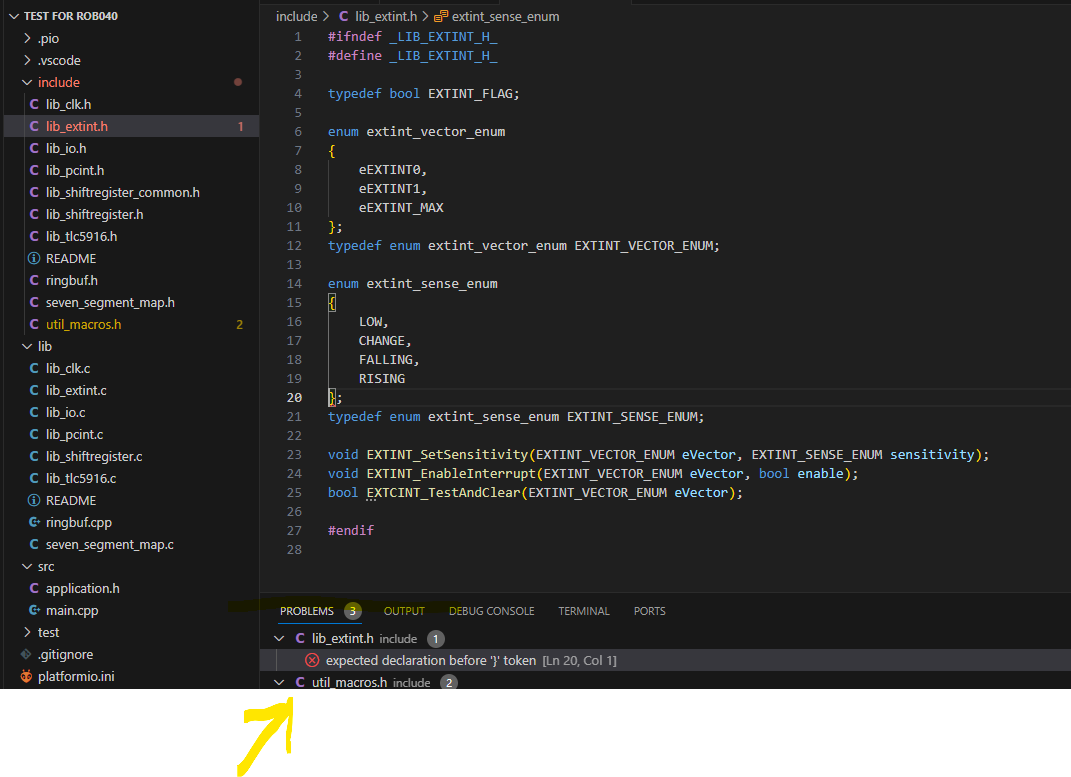

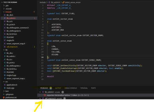

Behalve een paar warnings krijg ik 2 errors , hier de eerste, iemand ?
Is deze niet makkelijker als basis ?
Hoef je alleen nog maar een uitlezing (+code) aan te plakken.
De syntax ziet er goed uit: Een paar regels hoger lijkt dezelfde constructie gewoon wel te werken. Dus mogelijk is 1 van de woordjes die je daar ziet een "reserved word" geworden. Of elders met #define een getal in plaats van een "woord" geworden. Ik zou tijdelijk overal een "a" voor plaatsen (een paar regels hoger een "e")... Als ie dan verder komt dan weet je dat het zoiets was en zou je 1 voor 1 de a's weg moeten halen om te kijken wanneer het weer fout gaat. Die geef je z'n "a" terug en moet je in de rest van de code dan "LOW" in "aLOW" gaan veranderen (of een andere als het een andere blijkt te zijn).

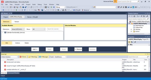

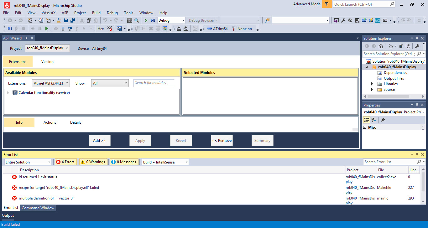

rob040
Wat ik heb gedaan:
- Een kopie van jouw file gemaakt.
- Files rob040_fMainsDisplay.elf en rob040_fMainsDisplay.elf in de map Release verwijdert (want ik wil die opnieuw maken).
- Ik dubbelklik op rob040_fMainsDisplay.cproj om het project te openen.
- Ik kies project rob040_fMainsDisplay en het correcte device (ATtiny84) wordt zichtbaar.
- Dan ga ik naar Build >> Build solution.
- De compiler gaat aan de gang...

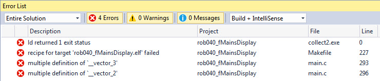

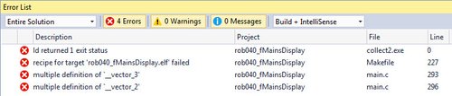

- En komt terug met 4 errors.
De output laat het volgende zien:
