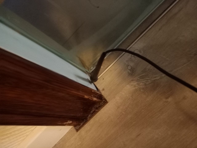

mijn huis is van 1930, het voorste deel heel allemaal stopcontacten zonder aarde (eetplaats, woonkamer, slaapkamers en zolder).
-op de dochter haar kamer staat haar desktop computer, geen problemen, geen electriciteit gevoel aan chassis.
-op zolder staat een computer en projector (cinema kamer), ook daar geen problemen.
-in de woonkamer staat ook onze bureau. daarop staat mijn desktop computer en zijn tal van arduino's, esp's, ... op aangesloten die de aarde dus ook nemen van de usb poort dewelke aan het chassis hangt van de pc. ook hier geen problemen of shokken van het chassis. ook 3 printers (samsung laser, brother laser, epson inkjet), gsm laders, netwerk switches...
op diezelfde bureau heeft mijn dochter haar HP laptop. aangesloten met 3pin voedingskabel op een stopcontact zonder aarde.
ALLE pc's die met randaarde zouden moeten verbinden, doen niks.
ik zou mijn DMM nemen en de spanning meten tussen mijn chassis en een aarding, maar het probleem is dat ik de eerste 10meter geen aarding kan vinden
met mijn hoogohmige DMM meet ik tussen de usb poort en de vloer (zit een alu strip tussen de vloeren naar de keuken) een goeie 128V
met de vingers voel ik niks. hier WAS stenen vloer, heb ik nu een houten vloer bovenop gelegd.
ik denk dat hier het geluk is dat er GEEN aardedraad in de muren aanwezig is.
erger zou bv zijn als er wel aardedraad tussen de stopcontacten zit, maar geen verbinding naar de aarding zelf. dan zouden al die Y condensatoren hun stroom SAMEN kunnen steken op de aardebekabeling.
nu kan ik enkel elk afzonderlijk toestel 'voelen'
mijn vrouw heeft een macbook air, aangesloten met een adapter met 2 draden. geen aarde dus. dat ding is een alu pc. als je in de zetel zit, met die pc op je benen met korte broek, EN die zit in het stopcontact, voel je trilling van het alu naar je benen.
de enige waar je het dus NIET verwacht, geeft spanning af.
ik kan ze echter niet meten. de meter spring continue van _.___ naar __.__ maar geeft geen getal (schakelt dus continue over van 0-6V naar 0-60V. ik kan wel zien dat er 50Hz tussen aarding (wel een goeie) en macbook zit.
SparkyGSX
Hier is een wild idee, zet de range van je multimeter eens op handmatig, zelfs op je wazige foto zie ik het knopje.
Alsnog is de halve netspanning op een apparaat zonder aarde volkomen verklaarbaar. De capaciteit is zo klein dat het voor mensen niet gevaarlijk is, vooral irritant.
Ach zo'n schokje kan ik nog wel mee leven, dat heb je immers nog zelf in de hand door de boel naderhand fatsoenlijk te aarden. Wat ik veel erger vind is de hoeveelheid en kwaliteit Chinese SMPS meuk die op de Europese markt te krijgen is en welke een berg HF uitstoot waar je eng van wordt.
Van telefoonladertjes tot microomvormers onder zonnepanelen, de hoeveelheid storing is ongekend bij sommige producten. Er is waar ik woon, en dat is vrij landelijk, nadat de overburen en achterburen alles hebben volgetrapt met panelen op de MG en KG bijna niks te ontvangen. En dan zullen we het maar niet over de netspanning hebben welke hier regelmatig de 250 aantikt om tijdens een wolkje in enkele seconden weer in te storten naar 229.
