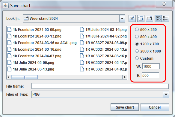

Dit is een plaatje dat ik met Testcontroler heb gemaakt via de Export functie, wat mij betreft is het een beetje te compact.
Ik ga nog uitzoeken of de grote aan te passen is in Testcontroler, dit was even snel testen hoe het er uit zou zien.
Bij het exporteren van een grafiek (knop "Save" rechts onder in het "Chart" tabblad krijg je een export venster:
https://www.miedema.dyndns.org/co/2024/TC-save-chart-600pix.png
Aan de rechterkant kun je de grootte van je grafiek instellen. Mijn favoriet is 1200 x 700, die ik ook gebruikt heb voor de grafieken die ik her en der op CO gepost heb.

Nu net wat meer tijd genomen om te zien welke export instellingen er mogelijk zijn voor plaatjes export.
Daar strak geen tijd er voor, ik moest de deur uit.
Zoals Gertjan al aangaf, kan je verschillende resoluties kiezen en twee laat ik er hier zien, de eerste is 800x400 pixels.
Dat is nog vrij duidelijk als je 5 traces wilt laten zien denk ik.
https://www.bramcam.nl/Diversen/Testcontroler/4xDMM+10vRef+Temp-800.png
Dit plaatje is gemaakt met de 1200x700 stand, maar terug geschaald naar mijn standaard 850 pixels breed.
Het voordeel van deze manier is dat je meer resolutie in de schaal hebt, hier is het 5uV per stap en bij het kleine plaatje 10uV per stap.
https://www.bramcam.nl/Diversen/Testcontroler/4xDMM+10vRef+Temp-1200.png

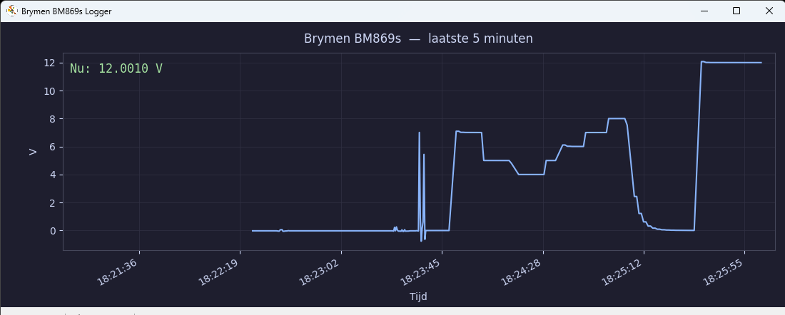

TestController is een open source werkstuk van één man. Het is dus logisch dat hij keuzen gemaakt heeft die hem het best bevallen, en wij moeten het daar mee doen
Kun je dus aanpassen. Voor wie een Brymen869s heeft en TestController een beetje over de top vindt, heb ik laatst een stuk open source van iemand aangepast.
https://github.com/rleusden/Brymen_BM869s_Logger_Extended
