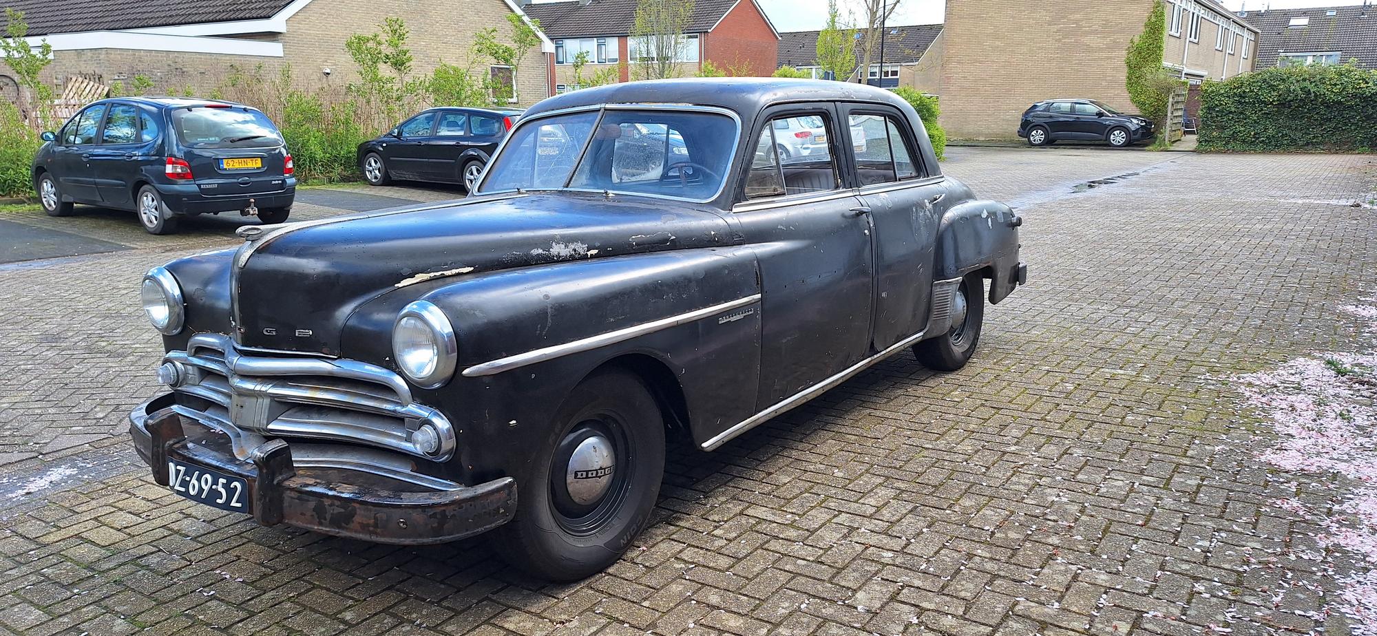

Dit is de dodge waar het om gaat.
de auto is wel 6V , en Postieve GND , dus alles is omgedraaid kwa + en -.

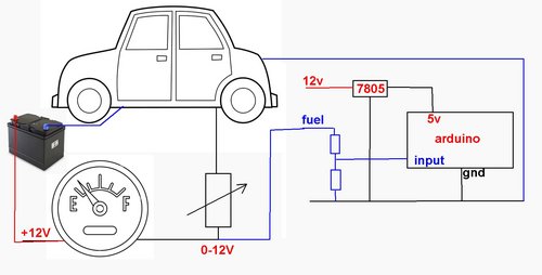

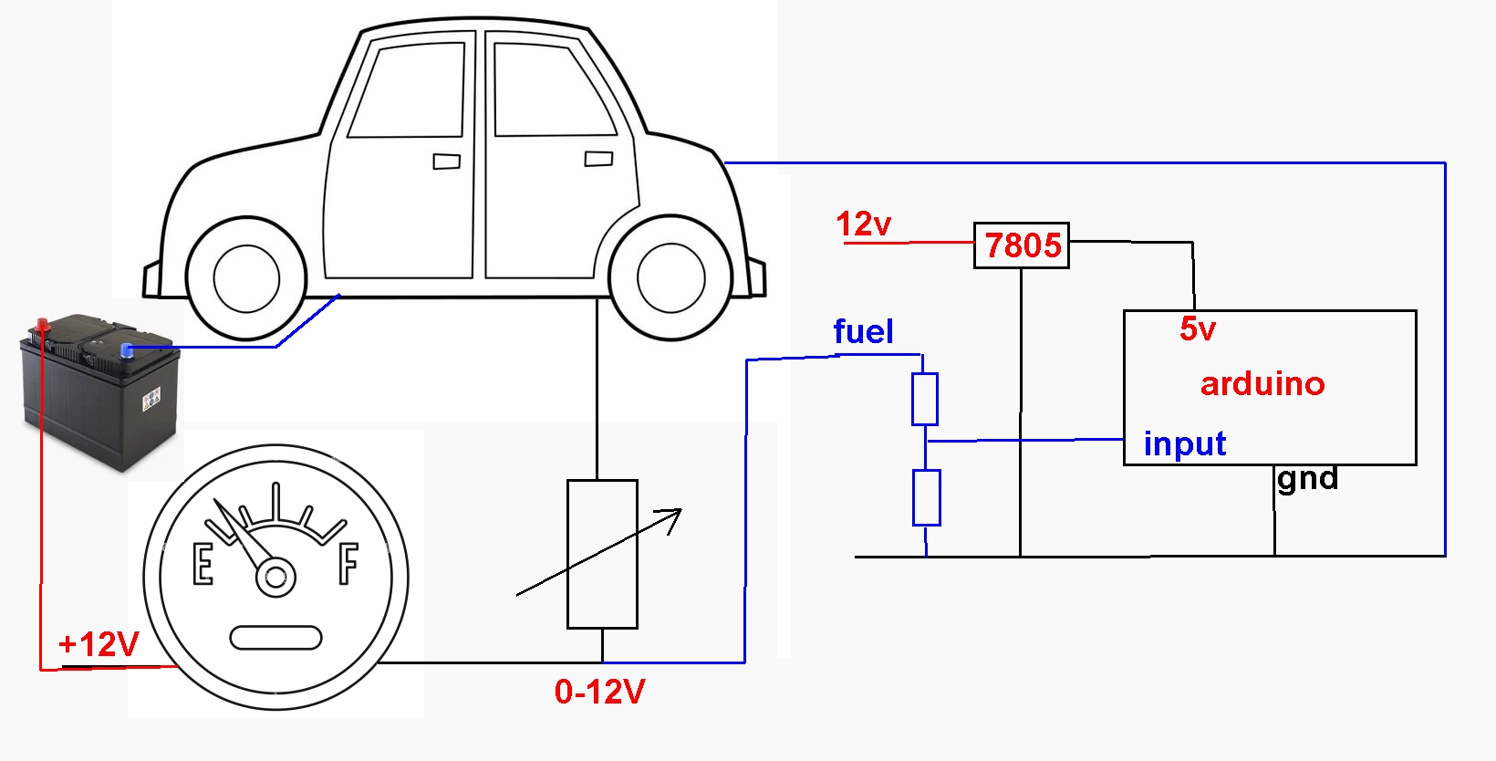

in principe maakt het weinig uit.
als de + pool aan carosserie hangt, zet je de arduino er gewoon omgekeerd in.
dwz de +5V hang je aan carosserie.
de massa van je arduino hang je met een 7905 aan de - pool.
je sender heeft een gemeenschappelijke + pool nu ipv massa. dus maak je een spanningsdeler tussen +12V en de sender. halfweg neem je dat signaal naar je arduino.
het maakt voor de arduino echt niks uit of die een signaal meet van 4-10V of een signaal van 10V naar 4V tov zijn +. een spanning is een spanning en dat meet die
normale auto met chassis aan -pool
stel een spanningsdeler van 1:3 (blauw getekent) en de sender kan tot 12V leveren, dan ziet de arduino van 0-4V
bij 0ohm hangt die dus hard aan massa en ziet de arduino dus 0V.
bij 300ohm weerstand, staat er pakweg 9V over de fuel sender en ziet de arduino dus 3V

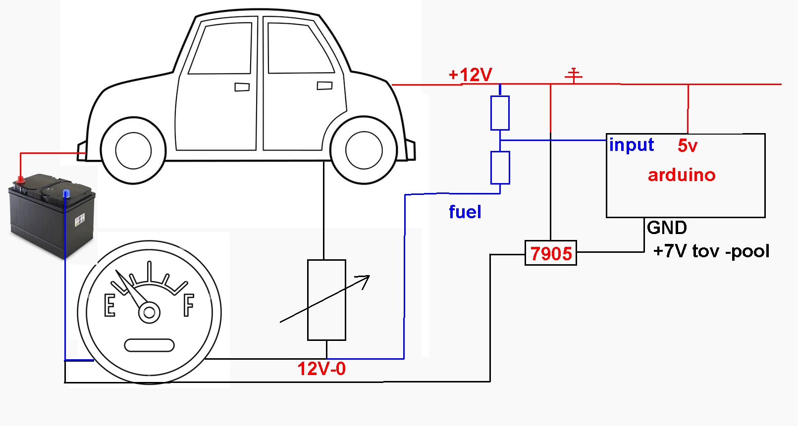

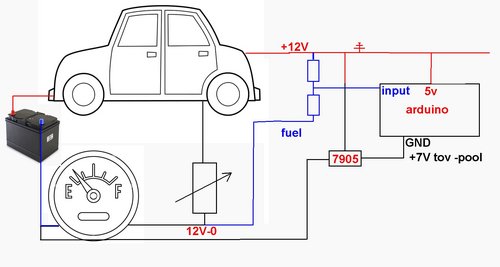

auto met chassis aan + pool
stel een spanningsdeler van 1:3 en de sender kan tot 12V leveren, dan ziet de arduino van 5V tot 1V.
bij 0 ohm hangt de fuel sender dus aan +12V en ziet de arduino dus 5V aan zijn ingang (VCC dus)
bij 300 ohm staat er pakweg 9V over de fuel sender en komt er dus een 3V lagere spanning dan VCC (9V tov -pool accu, maar de arduino ziet 2V tov zijn GND punt)

en jou schema is 12V , maar de auto is 6V , is het schema ook te gebruiken voor 6V ? of moet er eerst een soort converter tussen naar 12V ?
[Bericht gewijzigd door bijlsma op (16%)]
6V kan je de arduino direct aan de auto leggen, mag tot 12V hebben, dus 6V is zeker in orde.
zet er misschien wel een diode en een condensator tussen, om 'pieken' uit het boordnet te voorkomen
boel is nog een stuk makkelijker dan, de spanning over de fuel meter zal zowieso niet hoger uitkomen dan 5V.

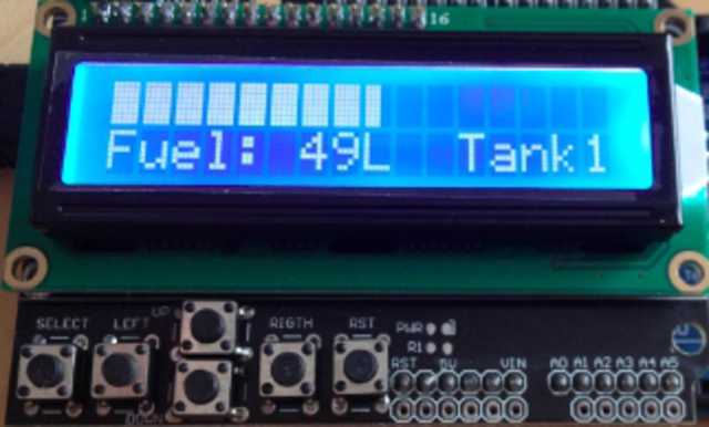

https://qph.cf2.quoracdn.net/main-qimg-c751237a23c20be8d62be1bda7672747.webp
eigenlijk kan je nu maken wat je wil. een arduino heeft 13 outputs, dus je kan bv een aanduiding maken met 10 leds
https://img.lazcdn.com/g/p/144d12e5dd3feb1f53259090b0b692c9.jpg_720x720q80.jpg

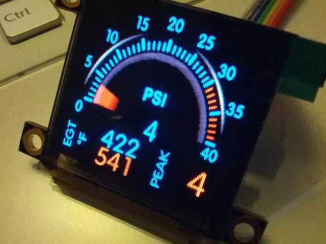

je kan met displays werken,
http://www.fordcapri.be/off/pics/eo/arduinodash/640/1273067919236_hz_en_mp32_8_627.jpg
http://www.fordcapri.be/off/pics/eo/arduinodash/640/IMG_20120420_203700.jpg
http://www.fordcapri.be/off/pics/eo/arduinodash/640/Screen-Shot-2013-12-19-at-12.26.10-PM.jpg

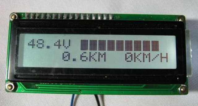

je kan met 7 segment werken en het aantal liters weergeven
voorbeelden genoeg online

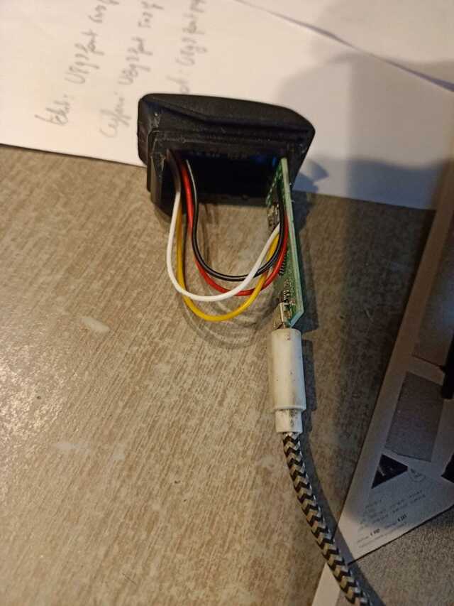

Heb vanmiddag de ardiuno nano (namaak) besteld ,
Samen met een mini Oled display en een step down converter van 5 tot 40V naar 5V 3A stabiel.

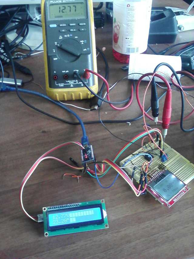

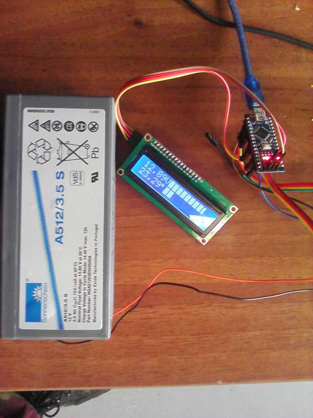

heel basic begon ik met het inlezen van de accuspanning waarmee ik de arduino zelf voede
http://www.fordcapri.be/off/pics/eo/arduinodash/640/P_20150318_142228.jpg
denk dat dit resultaat al was na een voormiddag spelen. het gaat dus heel snel hoor.
daarna een noàkio scherm erbij als display
http://www.fordcapri.be/off/pics/eo/arduinodash/640/P_20150318_142640.jpg
PS: DIT zou ik zeker ook doen bij u. bij een oldtimer is het altijd handig om de laadspanning van de dynamo te zien zodat je falen ervan op tijd opmerkt
de arduino hangt al aan het boordnet, 2 weerstanden en 3regels code en je hebt de voltmeter ook geintegreerd.

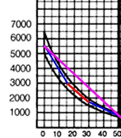

"temperatuursensoren zijn hyperbolen, en dus enorm moeilijk om in te lezen en programmeren (toch als je precieze waardes wil)"
Daar is toch die "map"functie voor?
Douwe
dat lukt zomaar niet.
map linkt tussen 2 punten.
bv 10 ohm is 10L
100ohm is 55L
dan berekent die lineair dat 40ohm dan zal overeenkomen met 25liter.
hyperbool werkt zo niet.
temp sensor golf bv
20° = 2500ohm
90° = 200ohm
dan zou de map fuctie zeggen, 70° verschil is 2300ohm verschil. elke graad is dan 32ohm verschil.
dus 80° is 10° lager oftewel 320ohm meer.
200ohm + 320 ohm = 520ohm en das fout, 80° is maar 300ohm
520ohm komt overeen met 60°
dus ofwel moet je 6 verschillende stukken map maken, maar daar zit telkens weer een afwijking in
zou ik 2 punten nemen, bv 0° en 50°, dan kom je negatieve weerstand uit op 90° (paarse lijn)

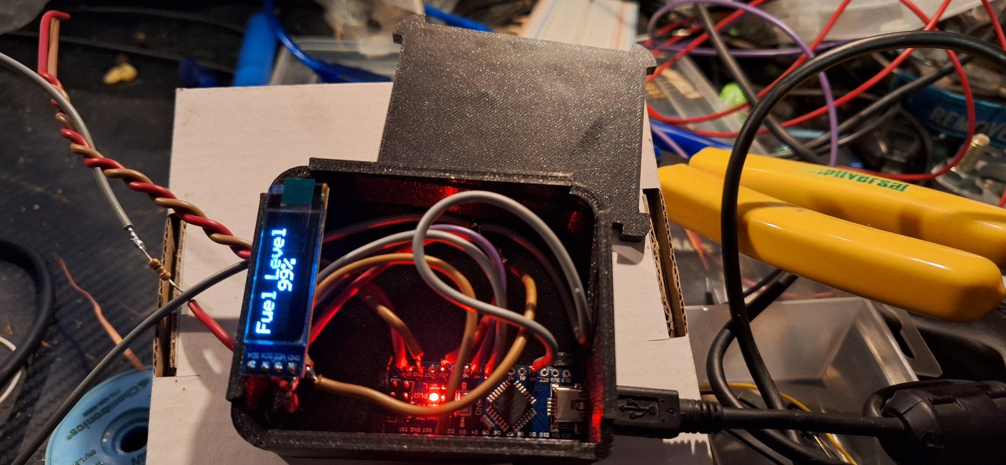

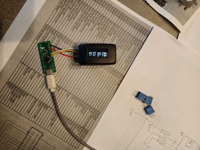

Het Begin is er :)
de code is copy/paste van de website.
prima toch.
en met een usb kabeltje kan je altijd een update doen om nieuwe mogelijkheden te maken (chiptuning in een jaren 50 dodge :) )

zoals ik al vermelde, heb je dan stukjes lineair gebied.
zoals in mijn foto hierboven al vermeld, kijk je bv eens naar 10°C.
dan zit je al dicht tegen die bovenste lijn en niet meer tussenin de beide
het probleem is dat je dit voor elk type auto en sensor appart weer allemaal moet gaan uitmeten en programmeren.
die grafiek was namelijk de VW blauwe sensor van een GTI.
mijn 1.3 had de beige sensor, dus een andere grafiek, kan je opnieuw gaan beginnen.

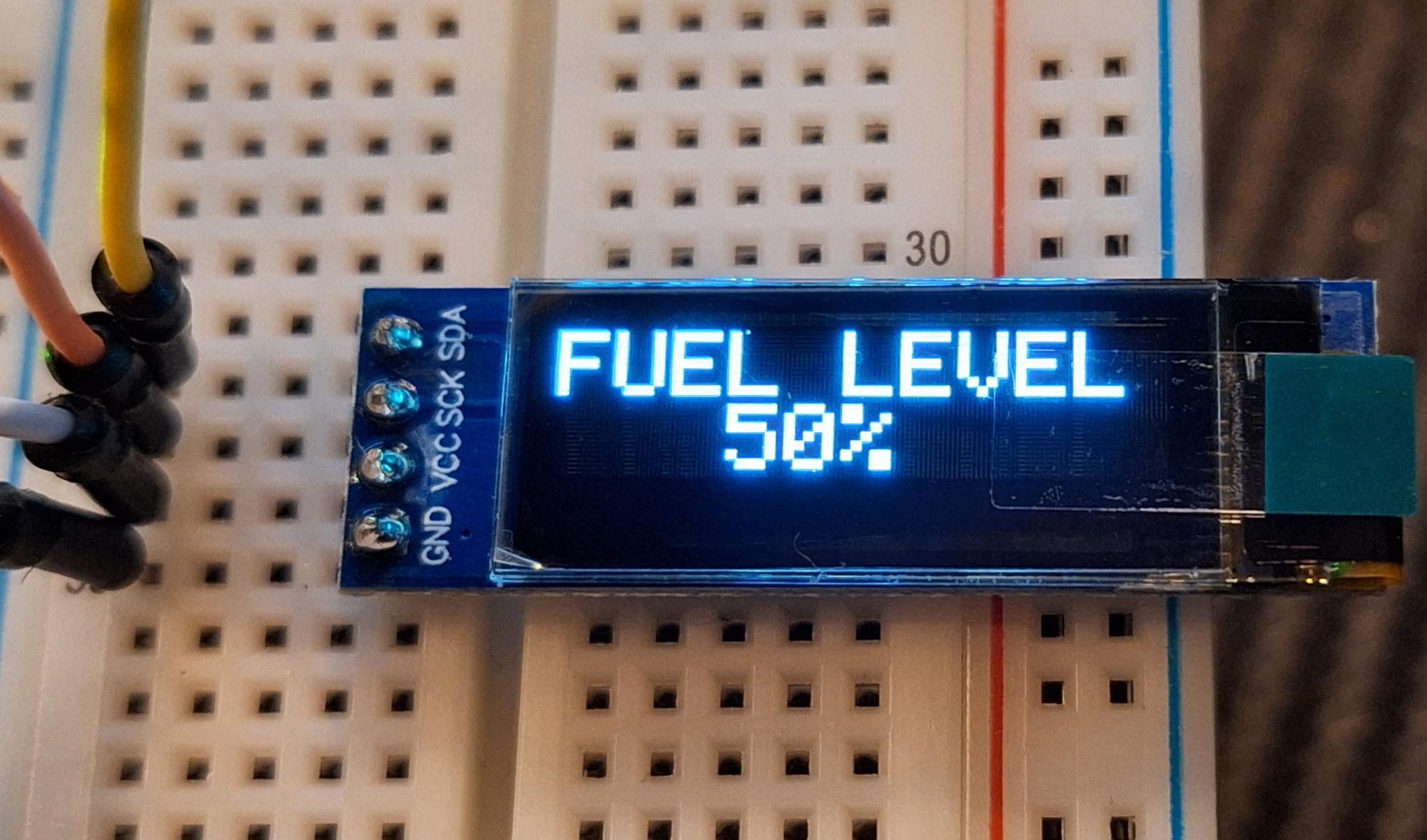

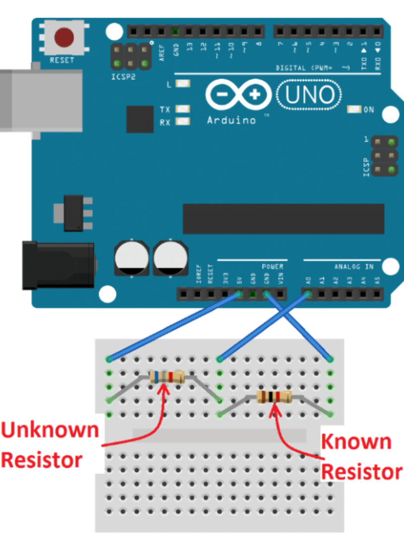

Edit :
heb probleem gevonden,
maar ik krijg het percentage nog niet in het display,
de code is :

Dat maakt het al iets duidelijker ,
maar hoe zou ik de % op het display krijgen ,
ik kan ook via een online-ardiuno kloon kunnen prutsen, zonder dat er wat stuk gaat. maar ik moet op een of andere manier het % 'antwoord' krijgen bij 'fuel level ****'
wat zie je of wat zie je niet?
veranderd dit
display.println(percentagemsg);
eens door
display.println(50);
of
display.println("50");
en zie of je dat wel op het display krijgt
als dit wel werkt, loopt er wat fout in de berekening en is percentagemsg gewoon leeg of een verkeerd formaat

3d doosje geprint waar de nano in past , deksel is nog blank maar denk dat ik nog een deksel print waar het displayd mooi inpast.
code is iets aangepast maar werkt goed.
300ohm = 0%
5 ohm= 100%
nu in de auto bouwen morgen en proberen hoe het gaat kwa bochten nemen ,
wellicht nog een kleine condensator over de sender plaatsen dat hij niet heen en weer schommelt .
