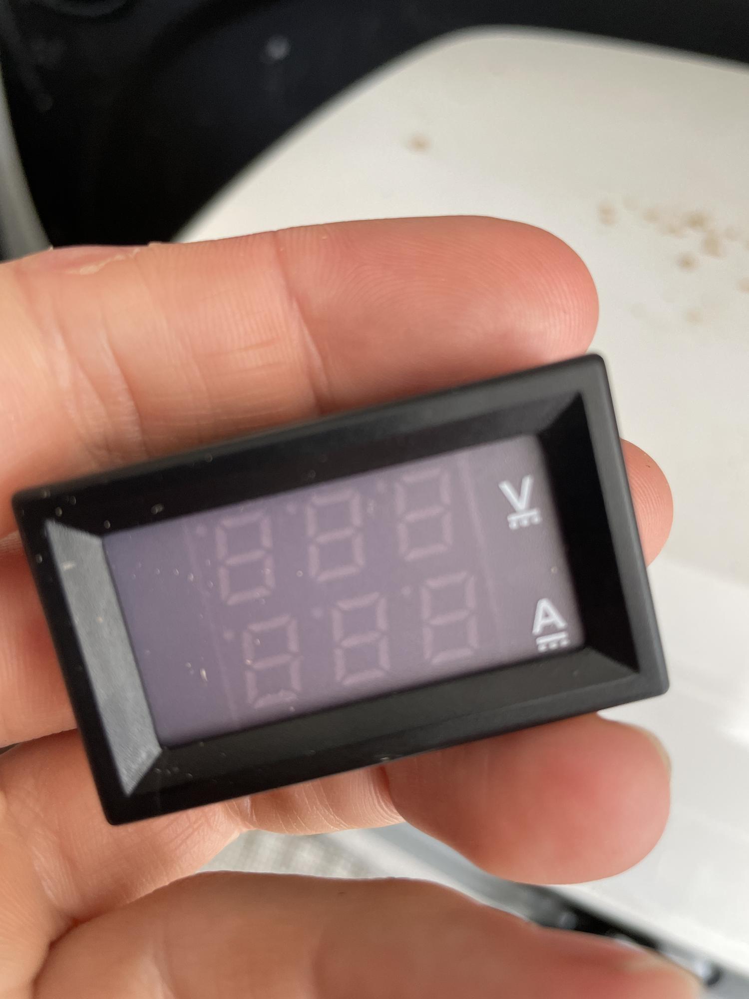

Voor mijn camper heb ik een digitale paneelmeter gekocht. (Zon klein digitaal displaytje die stroom en spanning meet)

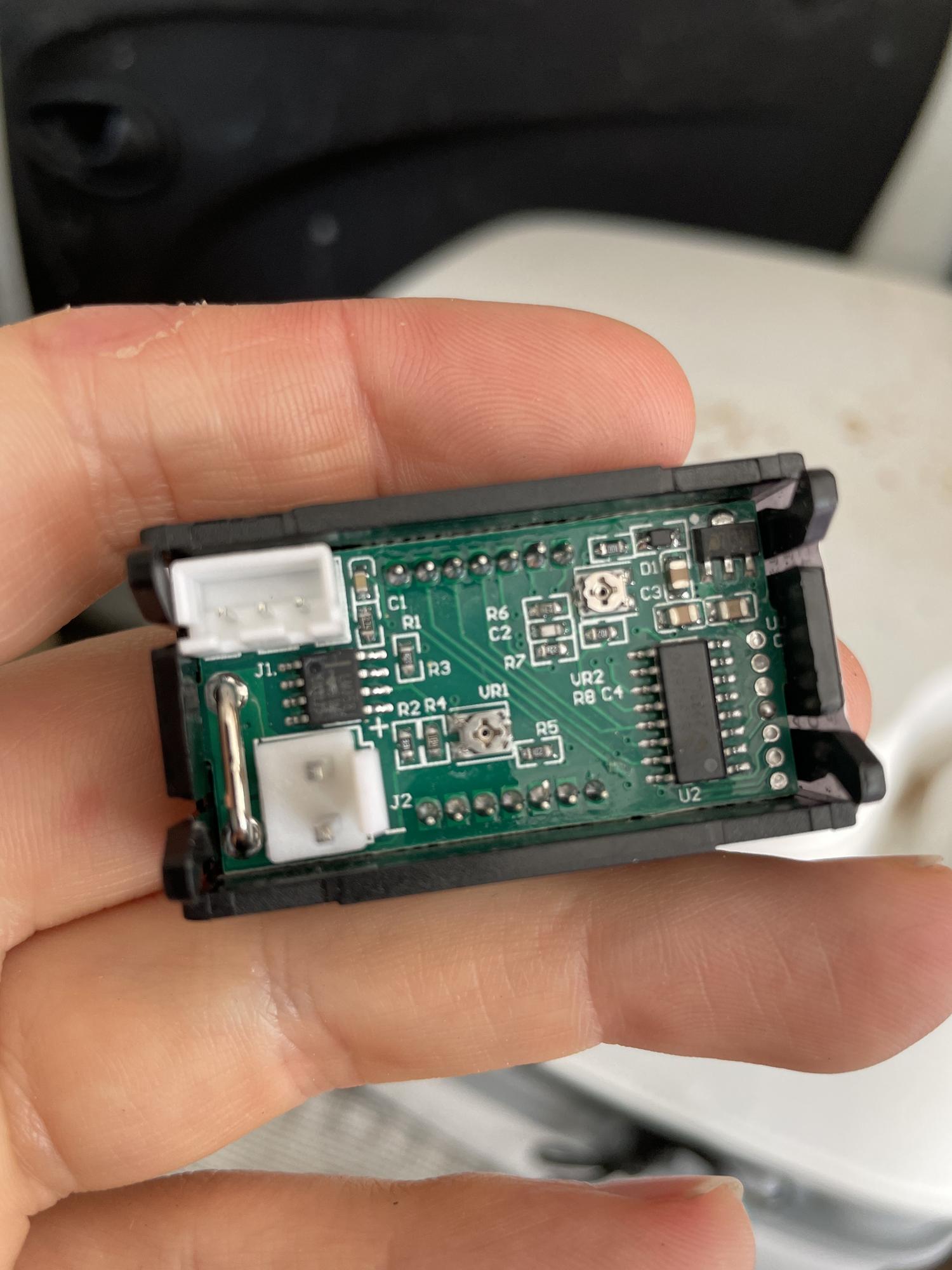

Met het aansluiten heb ik per abuis 12v op de meetdraden van de stroom gezet, wat resulteerde in het doorbranden van de dichtsbijzijnde 15a zekering. Nu meet de meter de stroom niet meer, is er nog iets aan te doen of moet ik een nieuwe kopen? Ik zal een foto toevoegen van de meter/PCB. De vraag is dus eigenlijk welk van de componenten kapot gaat bij zoiets, is dat iets van een meetchipje ofzo? Alvast bedankt,

Ik zou verwachten dat hooguit de shunt sneuvelt als je deze kortsluit. Als er meer kapot is dan zou het de opamp ernaast kunnen zijn (LM158 ?).
Die shunt is dik genoeg, die kan wel wat hebben.
Dus ik zou eerder de print verdenken. En dan krijg je misschien ook vervolgschade.
De shunt ziet er nog behoorlijk fris uit. Misschien een printspoortje op de achterkant. Kun je daar bij komen?
Area_Tum
veni vidi secretum
Ik zou er wel bij kunnen komen maar heb geen desoldeerapparatuur zoals lytzedraad oid. Dan maar een nieuwe kopen.

Wel zou ik de zekering vervangen, dat moet sowieso, en dan nog eens aansluiten (maar dan wel correct), met enig geluk was de zekering het enige slachtoffer. Zoals gezegd zijn die shunts nogal solide, gewoonlijk.

De zekering had ik al vervangen toen ik postte, misschien niet duidelijk aangegeven:) ik heb voor 2 minuutjes zonder desoldeermeuk geprobeerd het display eraf te solderen om te kijken naar de spoortjes aan de achterzijde, zonder resultaat. Meteen daarna een nieuw metertje besteld en die zo rond 8 mei binnen moeten zijn. Alles is nu juist aangesloten dus kan het nieuwe meterje zo in het oude gat drukken en de stekkertjes oversteken:)) dank voor het meedenken allen:) (ik heb weer wat geleerd iig, weet nu ongeveer wat een shunt is en waarvoor dat wordt gebruikt(na googelen nadat er over werd gesproken))

spanning op het stroom bereik, dat heeft kort gezorgd voor een flinke piek op een ingang die normaal mV meet. de vraag is meer of dit display wel tegen meten op dezelfde rail als waar diens voeding vanaf komt kan, daar kunnen veel goedkope meters niet tegen nl.

Bij de meter uit de startpost zit de shunt in de massa en dat zal wel eens problemen kunnen opleveren in een camper.
