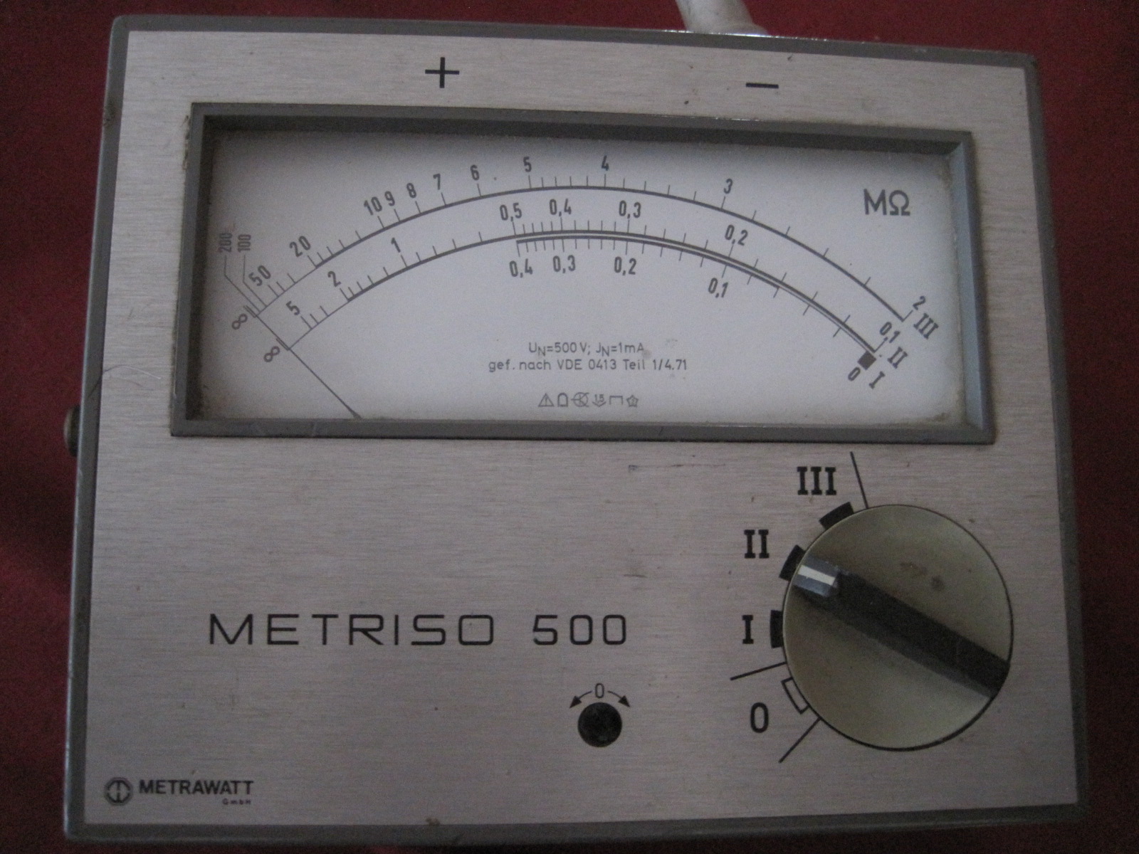

Ik heb een oude Isolatietester Metrawatt Metriso 500. Het apparaat is lang niet gebruikt, maar nu doet hij het niet goed meer en ook het meetlampje in de probe gaat niet aan. De meetspanning is nog maar iets van 200V in plaats van 500.
Mogelijk heeft in het boekje van de meter ook het schema gestaan. Je raad het al, dat boekje is er niet (meer).
Heeft iemand het schema van de meter, dan ben ik ook geholpen.
Het moet de Metriso 500 zijn zonder verder toegevoegde letters. Het toestel heeft maar drie meetbereiken.
heb je er al een nieuwe batterij ingezet? een oude batterij met slechte Ri kan weleens de reden zijn dat de meter geen 500V meer haalt. heb je de uitgang eens ohms gemeten? kan zijn dat een component gaar is en de weerstand te hoog is om nog 500VDC te halen.
Als de batterij goed is denk ik dat er een condensator lek kan zijn waardoor de spanning weglekt en niet hoger word dan 200V. Maar het kan ook viezigheid zijn.
Ik voed de meter op het ogenblik met een labvoeding, dus batterijen kunnen het niet zijn. De inwendige weerstand van de voeding is laag en de verbindingssnoeren ca 20 cm.
Het is niet mijn gewoonte om op voorhand van alles uit te wisselen om te hopen dat het dan weer werkt. Een mogelijkheid is back engineering. Dat kost vermoedelijk minder tijd dan enkele uren gissen en gokken...
Kijk, ik zou kunnen beginnen met het trafootje uit te wisselen, dat is vermoedelijk een niet verkrijgbaar onderdeeltje en heeft dun draad en gaan wel eens stuk.
Zo'n veronderstelling is evenveel waard, als er vanuit te gaan dat er een condensator stuk is. Daarom is fouten eruit meten en vervangen wat stuk is mijn lemma. Heeft iemand het schema, dan zou dat dus prachtig zijn.
denk niet dat het ding veel onderdelen bevat. heb de moderne meggers ook al diverse van hersteld. vaak de driver van de trafo die stuk gaat bij megger zelf of een fetje, bij een fluke 1520. ook batterij houders of testsnoer bussen die gammel zijn.
de meter kan weinig stroom leveren, 1mA oid. als ik ze test met een dmm van 10Mohm impedantie klopt de spanning die eruit komt doorgaans prima.

De meter waarmee ik de spanning meet heeft een Ri van 10 M Ohm.
Als de trafo defect is komt er geen spanning uit. Aangezien er ca 200V uitkomt moet de trafo goed zijn.
Ik heb zelf oom veel met dit soort meters gewerkt en als kabel erg lang is of er zit een defect in de kabel dan loopt dat spanning soms ook maar op tot 200V. Er is dus in de meter ergens teveel lekstroom en de zeer waarschijnlijk de condensator.
Op Radiomuseum kan je wel het schema van de metriso 1000 krijgen zal waarschijnlijk niet veel afwijken.

Het is wel een ander schema, maar vermoedelijk ook wel overeenkomsten. Mijn meter meet bijv. alleen met 500 Volt
Ik denk dat het 500V stuk bij jou vergelijkbaar is, toestellen zijn uit dezelfde tijd dan zullen ze waarschijnlijk ook vergelijkbaar opgebouwd zijn.

Heb je het meten van de open klemspanning, dat op allen 3 de bereiken gecontroleerd?
Het kan best zijn dat elke bereik zijn eigen spanning heeft omdat ook elke bereik een andere maximum weerstand kan meten.
Het meetbereik in stand 1 is laag en dat zou zelfs ook max 50v kunnen zijn.
Daarna zou je ook gewoon een 100k ohm weerstand kunnen pakken en kijken wat de meter ervan maakt.
De spanning blijft gelijk, met de schakelaar wijzig je alleen de weerstand schaal.
Ik heb zelf de 1000V versie en die werkt idem alleen heb je daar een aparte schakelaar voor verschillende spanningen.

Ik heb alleen aangegeven dat de open meetspanning slechts 200 Volt bedraagt. Waar komt die spanning tevoorschijn? Juist op de meetkabels!
Ook gaf ik aan dat het lampje in de meetkop niet aan gaat.
De batterijen had ik meteen al uitgesloten door de meter te voeden met een Lab. voeding. Ik heb toen voorzichtig de conclusie getrokken dat het metertje wat mankeert en het eerste wat ik dan zoek is het schema, om te zien hoe het werkt. Ik vroeg helemaal nog niet om tips.
Dat ik geen schema geef zoals je stelt en ook geen meetresultaten, slaat natuurlijk nergens op. Ik vraag er nota bene naar, omdat ik ze niet heb.
Wat het meten betreft heb ik gewoon op de klemmen gemeten, dat lijkt me het simpelste en daar constateerde ik dat de meetspanning te laag is.
Je doet net of ik geen idee heb hoe een dergelijke meter zou werken, dat is echter wel degelijk het geval. Dat condensatoren na een lange periode slechter worden, kan best zo wezen, maar er zijn er ook die na vele jaren nog uitstekend zijn. Dat is een kwestie van de gebruikte kwaliteit.
Als ik het goed begrijp doe ik het helemaal verkeerd. Ik kan me voorstellen als jouw auto niet start, dat je eerst van alles gaat vervangen en testen. Ik ben dan weer zo handig om eerst naar het brandstofmetertje te kijken of er nog wel wat in de tank zit......
