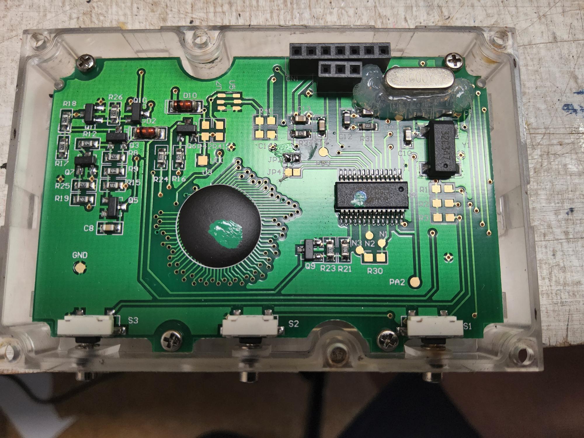

Wie kan mij helpen met het zoeken naar een geploft component op in een display van een Stromer speed pedelec. Door kapotte bedrading elders in de fiets is het display kapot gegaan. Nu al mijn tweede dus tijd om te repareren.
Het bewuste component lijkt op een spanningsregelaar met de code BE RL. Aangezien het gloft is kan ik geen goede foto ervan maken. Het lijkt op een SOT-89 Packard.
Functie: stroom doorsturen naar de motor wanneer de de accu stroom levert en het apparaat ingeschakeld wordt. Ongeveer 40V.

Hier een foto van het component. Code BERC kan het ook zijn. Ik ga proberen om het logo van de fabrikant te geven.

Dat lijkt me ook geen spanningsregelaar maar gewoon een fetje of transistor.
Maar als je dat deel van de printplaat eens uittekent via reverse enginering dan word de functie van zo een component vaak een stuk duidelijker.
Ik denk dat het een transistor is, ook omdat de TS in de schets "Q4" heeft gekrabbeld. Dat is ook consequent met dat het ding spanning ergens naartoe zou schakelen. De volledige motorstroom zal er wel niet door gaan
Misschien dat er meer te zeggen is met een foto van de print zodat we kunnen zien wat er rond het ding zit.
Op RL en RC heb ik niks gevonden, ik blijf voorlopig gokken op de BCX55.
In het midden lijkt het rondje mij geen logo. Gewoon een ronde uitsparing en wat vuil of fluxresten lijkt me.

Weet ik ook eigenlijk niet. Met verschillende mensen gesproken en de één dacht dat de motor ging bewegen wanneer er een 5V stuursignaal komt van blauw naar wit(zie foto). De technische dienst zei dat all3s op het batterij voltage geschakeld werd. In dat geval is het geen regelaar maar meer een soort schakelaar voor stuurstoel op de volle 40 Volt. Component zit bij Q4.

BE zou misschien een BCX55 NPN transistor kunnen zijn.
Op een Zwitsers forum gelezen dat het een NPN transistor is. Dus je had gelijk.

Rechts zie je wel 2 echte spanningsregelaars en die heten U1 en U2
Dat ding van TS heet q4 en is dan toch wel een tor en fet.
Daar loopt echt de motorstroom niet doorheen!
Het schakelt waar van een naar een paar dikke printsporen dus ik denk toch wel dat het de motor is. Maar een motor kan ook gewoon iets van 2A oid zijn en voor een goede fet is dat geen enkel probleem.

Ik zie toch vrij weinig op de print zo heel veel gebeurt er niet of er moet op de achterkant van de pcd nog een chip zitten. Maar dat zou ik een stuk meer via's verwachten. Dat zijn doorverbindingen van de boven naar onder kant.
Maar om spanningsgestuurd te schakelen is een paar zenerdiodes en wat weerstanden + transitoren genoeg.

Ik zie toch vrij weinig op de print zo heel veel gebeurt er niet of er moet op de achterkant van de pcd nog een chip zitten. Maar dat zou ik een stuk meer via's verwachten. Dat zijn doorverbindingen van de boven naar onder kant.De motor zelf wordt geschakeld in de achternaaf van de fiets. Daar zitten hoog amperage triacs of transistors. Hierbij nog een foto van het gestapelde bovendeel. Dit is het eigenlijke display.

Mee eens. Maar het gaat om een speed-elec. Dat ding zal iets van 35A bij 60V doen. Ik gok gewoon zomaar dat dit niet over het display loopt...
Ik denk dat Q4 op het display spanning doorgeeft naar de motorcontroller PCB (waar de echte zware jongens zitten) om de motorcontroller te activeren.
Ik heb wat verder gezocht en uitgaande van mijn vermoeden dat het een PNP-transistor is op basis van de PCB lijkt het een 2SB1260 PNP transistor te zijn.

De beide mogelijkheden zijn inmiddels besteld en stel voor dat pnp en npn verkeerd zou zijn dan gebeurd er misschien niet zo veel. De motor krijgt geen vrijgave door de witte draad en de speed pedelec zal niet starten. Foutmelding blijft dan komen op het scherm wat verder okay lijkt te zijn. De BCX55-16 SOT-89 komt als eerste binnen. De 2SB1260 komt pas half juni.
