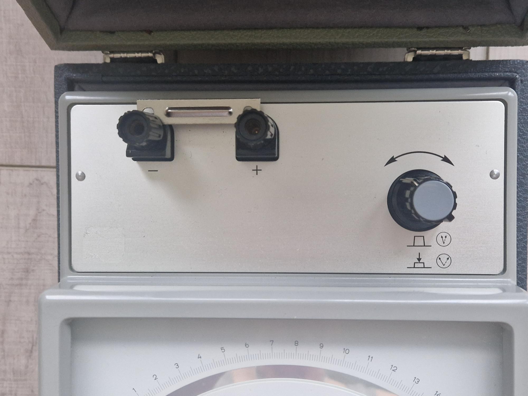

Hallo Allen ,
Ik heb een vraag ik heb een H&B mVs meter zie foto
nu weet ik dat m voor mili staat en V voor Volt
maar weet iemand waar die s voor staat dacht zelf aan signaal.
kan er niets op internet van vinden

blijft de naald staan waar ze staat? (keert ze niet vanzelf naar 0 terug) dan kan s voor seconden staan.
Hallo Kris ,
Inderdaad keerde de naald niet direct terug dacht eerst dat de meter defect was dus het zou seconde moeten zijn .

integrerend over de tijd, vandaar de seconde.

Kris, waarvoor wordt zo'n meter gebruikt ?
Geeft hij aan wat het gemiddelde in mV is gedurende 1 seconde ?

Ontopic; Hoe zou zo een passieve mVs meter werken? Ik heb er niet eerder een gezien en kan mij daar zo snel niets bij voorstellen.

hij meet mV x tijd ( tijd in seconden)
heel lang geleden, voor het meten van allerlei overgangverschijnselen, bvb laden van een condensator, spoel, je doet dan een stroom of spanningsmeting over de tijd, en uit het bekomen produkt bereken je de verplaatste energie en uiteindelijk de waarde van de condensator. Meeste bekende toepassing was als fluxmeter, voor het bepalen van de sterkte van een magneet, uiteraard hoort er altijd wat randapparatuur bij, zo kan je met deze meter niet veel, behalve kapotmaken :-)
deze zal wel jaren stof staan vangen hebben in een school..

Ondertussen is dit ongekend instrument van eigenaar gewisseld.Hij blijkt te werken zoals het hoort . Aangezien integrerende voltmeters nogal zeldzaam zijn zal ik er bij gelegenheid eens een filmpje over maken.
