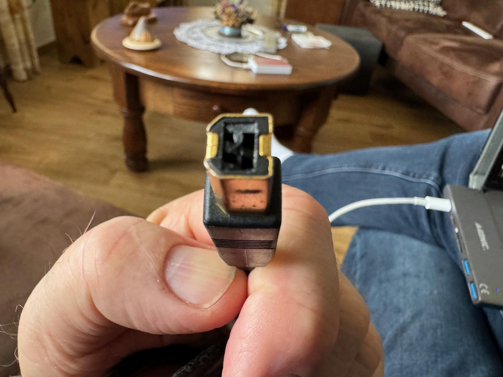

Beste,

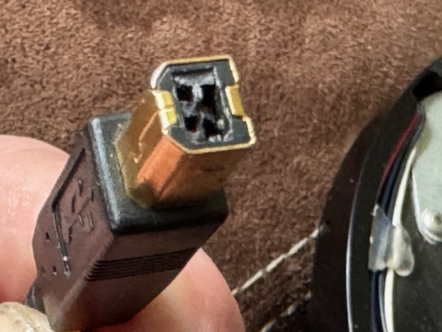

ik heb een connector die lijkt op een USB-B connector (zoals bij een printer), maar die geen middenstuk van kunststof heeft. Er zijn 4 pinnen centraal in de connector. De aansluiting kabel heeft 4x contacten (female). Een de andere kant van de kabel is een USB A aansluiting. Op de foto de connector (kapot nog maar 2 pinnen). Bij het vervangen van de connector door een standaard USB-B connector op de printplaat geeft de computer een fout een melding van te hoge spanning op de port.

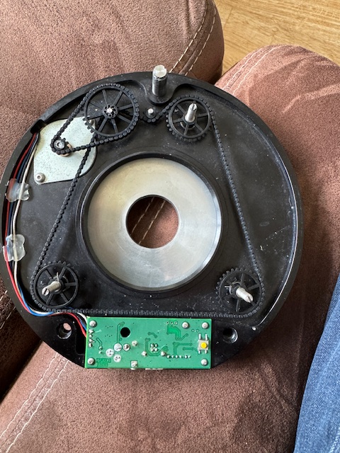

Het geheel is een onderdeel van een oude digitale focusser voor astronomie (FLI PDF focusser oud model op de nieuwe modellen zit wel een standaard USB-B poort).

in de bijlage enkele foto's
Dit lijkt in alles op een gewoon USB-B kabeldeel en chasissdeel, waarbij het middenstuk van het chasissdeel afgebroken is en in het kabeldeel is blijven steken.

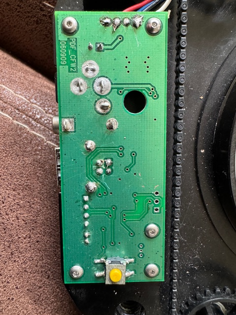

Als u goede foto's van de bovenzijde en de onderzijde van de print kunt plaatsen kan men hier vermoedelijk wel inschatten of de pin-out van het chasissdeel normaal of afwijkend is.
[edit] En doe voorzichtig. De soldeer-resten aan het chasissdeel doen vermoeden dat er hier een risico op kapot repareren is. Niets om u voor te schamen, maar weer er op bedacht.

bedankt voor uw antwoord, ik heb een aantal foto's bijgevoegd, wel nadat ik de nieuwe poort (USB-B) al vastgezet heb, zie bijlagen.
ik heb de oude USB-B poort open gemaakt en het ziet er inderdaad naar uit dat het middenstuk is afgebroken.
Nu ben ik alleen benieuwd waarom bij het aansluiten van het apparaat op de computer er de foutmelding te hoge spanning op poort ontstaat. Voorheen was dat niet het geval.
en inderdaad, uit de stekker uit de het afgebroken stuk weten te halen, zie foto.
