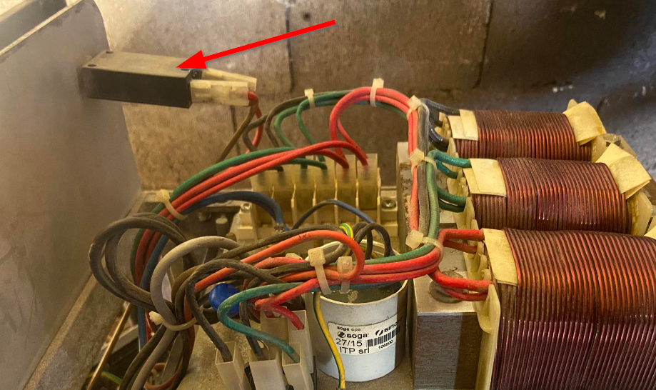

Hallo, alvast bedankt dat iedereen zo mee denkt!
Foto’s kon ik maar 3 mb, dus moest 2 foto’s aparts plaatsen vandaar. Ik weet ook niet precies hoe het werkt, ben al lang blij dat er foto’s op staan.
Antwoorden hier op :
Weet je zeker of de wikkeling (stator en rotor en transformator) nog goed zijn ? Nee
Weet je zeker of de driefazige diode nog werkt ? Nee
Weet je zeker of de condensator niet in kortsluiting ligt ?neee
Hoe kan ik dit bovenstaande testen?
En zou iemand op het schema ook een streep kunnen zetten waar ik dan precies even de accu spanning op moet zetten 1 sec?
Trouwens dit model is wel zonder accu, dus de polen omdraaien kan niet.
Mvg!
Ik zet geen streep, maar wijs erop dat het antwoord reeds werd gegeven: tussen de rode en de zwarte. Linksboven in het schema dat FET postte. Ook ik vind het nogal link om er een startbatterij direct aan te knopen, maar met een autolamp in serie zou het m.i. wel moeten kunnen.
Om de driefazige gelijkrichter te checken: afkoppelen (en noteren wat waar zat!), en de zes diodes een voor een doormeten met de multimeter in de ohm- of diodestand. In de ene richting moeten ze sper aanduiden, in de andere doorlaat. Houd het schetsje rechtsboven in het schema in het oog.

Goedemorgen, Ik ben er vanochtend weer mee bezig. Heb de 3 winkelingen boven op gemeten, is alle 3, 0 ohm.
Aggregaat schoon gemaakt en weer geprobeerd, opnieuw gemeten, meet wel 3 volt op 230.
Ik zie veder ook niks verbrands.

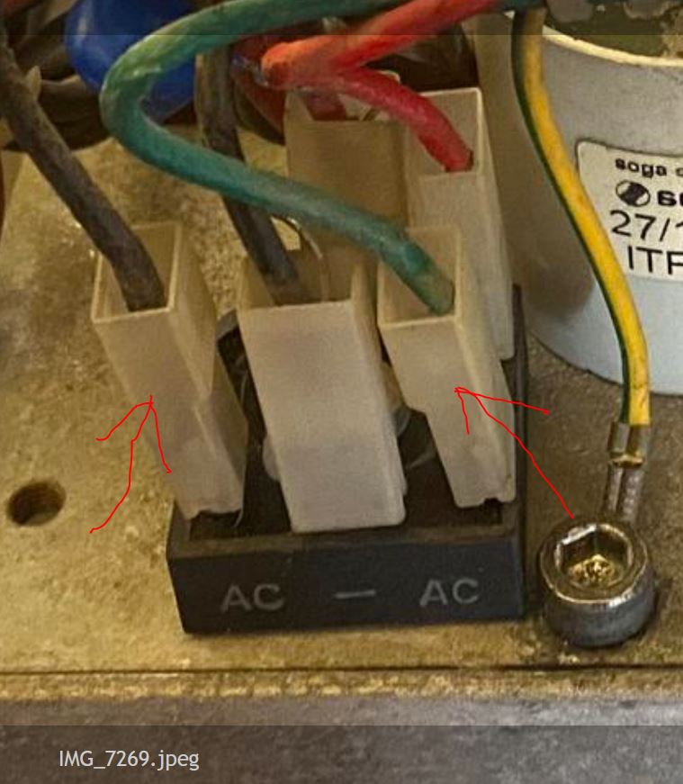

Nu weet ik nog niet precies welke 2 draden ik 1 sec de auto accu op moet zetten, zoals hier boven de rode en zwarte maar dat zijn er een stuk of 8..
Heeft iemand meer duidelijkheid welke draden ik precies moet hebben?
Mvg!
Beter idee.
1. Haal de twee aangewezen draden los.
2. Neem in de plus draad van je 12 volt accu een 21W remlichtlampje op in serie.
3. sluit de draad die van het lampje komt op een van de pennen aan die nu zichtbaar zijn.
4. sluit de min draad van de accu op de andere pen aan.
Doordat van de brugcel nu de twee wisselstroom (AC) aansluiting gebruikt wordt maakt waar plus of min zit niet uit. Het lampje van 21W begrenst de stroom tot maximaal 1.7 ampère en voorkomt dat je het circuit beschadigd.
5. Het lampje moet nu gaan branden. Doe dit twee tellen.
6. Haal de draden van accu en lampje weer van de pennen.
7. Doe de twee eerder losgehaalde aangewezen draden weer op de pennen.
Start de generator en kijk of deze nu spanning levert.

Harry, bedankt voor de duidelijkheid ! Zonder dat de aggregaat loopt werkt het niet, als ik de aggregaat start, en doe dan even die 2 kabeltjes er bij in en dan met de accu even snel 2 sec geeft die wel stroom, ( heb er een lamp op gezet, maar lamp begint dan later zwakker te branden)
Wat kan ik nu doen?
