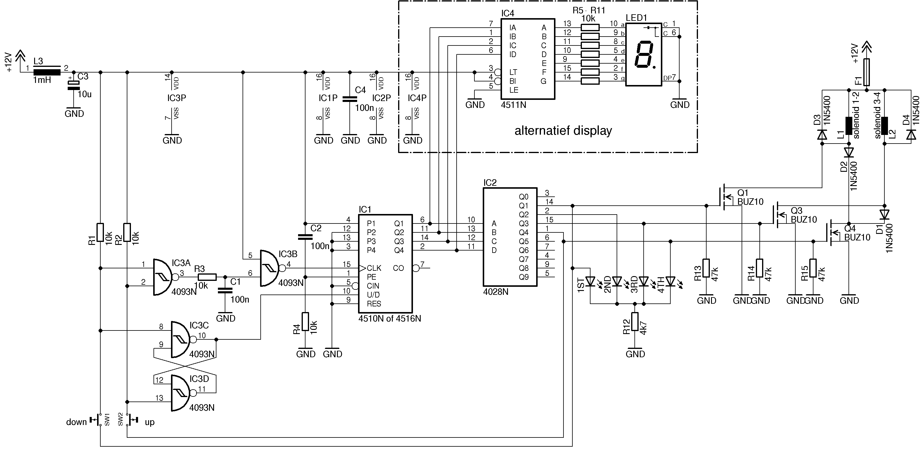

hij heeft geen neutraal stand in drive er zal altijd een solenoid bekrachtigd zijn behalfe in zn 2 , dat is met een rede valt de spanning weg dan heb je altijd nog een versnelling om mee thuis te komen (limb mode )
Op donderdag 23 mei 2024 14:56:01 schreef fatbeard:

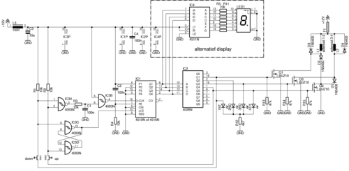

Zoals jijzelf en @revado al zeiden dus.Aan dat alternatieve display zit overigens wel een klein nadeel: die toont 0,1,2 en 3...
Een tweede misser (haastige spoed enzo): R4 en C2 moeten van plek wisselen...Dat nadeel van het alternatieve display kan ook opgelost worden: de teller niet resetten naar nul maar naar 1 en alle uitgangen van de decoder één plek opschuiven.
Daarvoor op IC1 pin 1 en 9 verwisselen en pen 1 aan Vdd knopen, op IC2 pin 15>1, pin 2>15,pin 14>2 en pin 3>14 verplaatsen.
Deze wijzigingen beïnvloeden de werking zonder het alternatieve display niet.Zal straks een nieuw schema plaatsen.
oh top heel erg bedankt al vast wat betreft aan sturing solenoids klopt als een bus ,bedankt bizar hoe je dat zo uit je mouw tovert
Als je de schakeling zonder spanning zet zullen de FETs niet worden aangestuurd en zal de boel derhalve in z'n 2 staan.
Van wat ik meen begrepen te hebben is dat nu ook zo als de wagen niet in D staat...
Op donderdag 23 mei 2024 18:11:42 schreef fatbeard:
klopt helemaal dat moet ook de valve body gaat dan via een ander kanaal schakelen volledig hydraulisch (het hydraulische circuit neemt het over

Dat zie ik zo niet, als hij niet in D staat moet hij handmatig naar stand 1 geschakeld worden en dan blijven sol.1 & 2 onder spanning.
Wordt de gear niet handmatig teruggeschakeld dan blijft hij staan in de laatste stand.
Wil je dat geen enkele solenoïde onder spanning staat als D uitgeschakeld is dan moet je hem handmatig naar gear 2 schakelen.
Dat is wat ik er nu van begrepen heb.
Mijn versie is zo gemaakt dat als de wagen niet in D staat dat alle solenoiden uitgeschakeld worden, van het moment dat je in D gaat, gaat de wagen ook automatisch in gear 1 en kun je verder alles bedienen.
Maar of dat wenselijk is weet ik niet, ik heb teweinig inzicht in die mekaniek.

Dat denk ik niet, er zit ook nog een mechanische bediening op die bak vanaf de schakelhendel.
In N en P zijn de versnellingen uitgeschakeld en is de oliedruk onderbroken naar het labyrinth, dat gaat bijna altijd mechanisch bij oudere bakken.
Bij het in R schakelen komt er een extra tandwiel tussen de groep 1-2 en de uitgaande as in plaats van de 1-2 inkoppelen.
Dat de bak in 2 schakelt met beide solenoids uit is logisch dat is eigenlijk een noodloop zodat je met een kapotte ECU of wegvallen van de spanning nog weg kan komen zoals TS ook al aangeeft.
Naar mijn mening is afschakelen van de spanning in alle standen behalve D dus al goed, in R heb de de solenoids ook niet nodig verwacht ik.
Maar dat is na te kijken.
In D, elektronica aan en start in de 1e versnelling.
Zodra je uit D gaat mag het uit.
2, en 3 als vaste (berg/ aanhanger) versnelling heb je niet meer nodig, dat kan je met de flippers doen nu immers.
