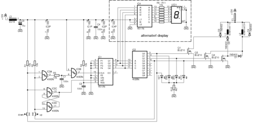

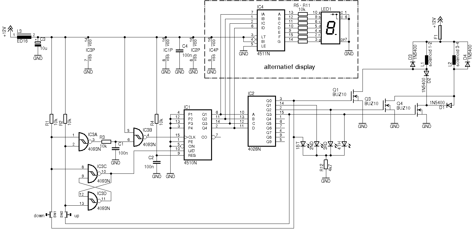

ff gauw in elkaar geflanst:
!!! R4 en C2 moeten van plaats wisselen !!!
voedingsspanning voor de electronica aftakken van de voeding van de ECM
[Bericht gewijzigd door fatbeard op (17%)]

Zoals jijzelf en @revado al zeiden dus.
Aan dat alternatieve display zit overigens wel een klein nadeel: die toont 0,1,2 en 3...
Een tweede misser (haastige spoed enzo): R4 en C2 moeten van plek wisselen...
Dat nadeel van het alternatieve display kan ook opgelost worden: de teller niet resetten naar nul maar naar 1 en alle uitgangen van de decoder één plek opschuiven.
Daarvoor op IC1 pin 1 en 9 verwisselen en pen 1 aan Vdd knopen, op IC2 pin 15>1, pin 2>15,pin 14>2 en pin 3>14 verplaatsen.
Deze wijzigingen beïnvloeden de werking zonder het alternatieve display niet.
Zal straks een nieuw schema plaatsen.

De voedingsspanning wegnemen is maar een lapmiddel, je kunt die dan beter naar stand 2 laten springen of een 0-stand bijvoegen, dan zie je ook nog de ledaanduiding.
Zoals het nu voorligt staan sol. 1&2 altijd onder spanning als de bak niet in D staat.

Op donderdag 23 mei 2024 14:56:01 schreef fatbeard:
Zoals jijzelf en @revado al zeiden dus.Aan dat alternatieve display zit overigens wel een klein nadeel: die toont 0,1,2 en 3...
Een tweede misser (haastige spoed enzo): R4 en C2 moeten van plek wisselen...Dat nadeel van het alternatieve display kan ook opgelost worden: de teller niet resetten naar nul maar naar 1 en alle uitgangen van de decoder één plek opschuiven.
Deze wijzigingen beïnvloeden de werking zonder het alternatieve display niet.Zal straks een nieuw schema plaatsen.

Als je de schakeling zonder spanning zet zullen de FETs niet worden aangestuurd en zal de boel derhalve in z'n 2 staan.
Van wat ik meen begrepen te hebben is dat nu ook zo als de wagen niet in D staat...
Op donderdag 23 mei 2024 18:11:42 schreef fatbeard:
klopt helemaal dat moet ook de valve body gaat dan via een ander kanaal schakelen volledig hydraulisch (het hydraulische circuit neemt het over
i
MGP
LDmicro user.
Dat zie ik zo niet, als hij niet in D staat moet hij handmatig naar stand 1 geschakeld worden en dan blijven sol.1 & 2 onder spanning.
Wordt de gear niet handmatig teruggeschakeld dan blijft hij staan in de laatste stand.
Wil je dat geen enkele solenoïde onder spanning staat als D uitgeschakeld is dan moet je hem handmatig naar gear 2 schakelen.
Dat is wat ik er nu van begrepen heb.
Mijn versie is zo gemaakt dat als de wagen niet in D staat dat alle solenoiden uitgeschakeld worden, van het moment dat je in D gaat, gaat de wagen ook automatisch in gear 1 en kun je verder alles bedienen.
Maar of dat wenselijk is weet ik niet, ik heb teweinig inzicht in die mekaniek.

hoi appel
is op ten duur ook wel de bedoeling om veiligheid marges in te bouwen .
Nu is hier op basis van ic's ook wel wat voor te verzinnen
wil het gewoon simpel en plug and play maken .
maar dit is eerst trail and error verhaal .
deze bakken zijn de begin fase van solenoid gestuurde automaten
een enkele solenoid voor line presure ,maar die bouw ik om naar facuum gestuurd zo als vroegahh
dan de shift solenoids 2 x
dan blijft enkel de lockup nog over ook die is manueel te bedienen bij met simpel een 12v signaal
met uw tabel in codevorm.
