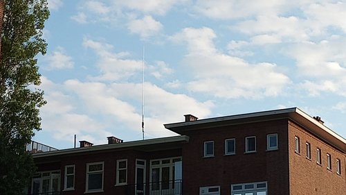

Maar niet zeuren, laten we kijken wat nu met het hoge stoorniveau rond mijn werkkamer mogelijk is.
Wat zijn de antennes waarmee ik ben begonnen te testen:
Dit zijn de drie actieve antennes die ik al een tijd in huis had, maar nog geen tijd er voor vrij gemaakt om ze te testen.
Maar vorige week dus begonnen deze antennes aan te sluiten op een generator om te zien hoe ze werken.

Een miniwhip heeft een hele goede hf-ground nodig om goed te werken. Anders pikt deze via je coaxmantel alsnog heel veel storing op. Een aantal m2 kippengaas op de grond is geen overbodige luxe.
Even wat antwoorden geven op de opmerkingen.
harry64
Met het massavlak ben ik bekend, de MiniWhip komt op een metalen ondergrond van ruim 1M2, niet super maar ook geen dun mastje.

Het stukje bandkabel vouw ik over het geheel heen als afscherming als ik luistersessies ga doen.
Om een goed idee te krijgen van het signaal op dak, zal ik een test sessie moeten doen in de avond uren om een goede indruk te krijgen van het dBM niveau dat maximaal aanwezig is op de ferriet antenne.
Dit dan samen met de vervormings metingen die ik nog ga doen geeft aan of de drie versterker trapjes van de MiniWhip geschikt zijn.
Ik heb nog ene mooi IC dat 2x versterkt en een hele grote bandbreedte heeft, dat misschien geschikt is voor deze toepassing.
Dit Buffer IC heet: OPA653 en heeft een gain van 2x en kan redelijk wat stroom sturen en heeft een JFET ingang.
Waar weinig over geschreven word is echter wat de vervorming is als de ingang relatief hoog Ohmig wordt aangestuurd, ik zal het vanzelf zien als ik ene test hiermee ga doen.
Laters weer meer over mijn Actieve Antenne projecten
