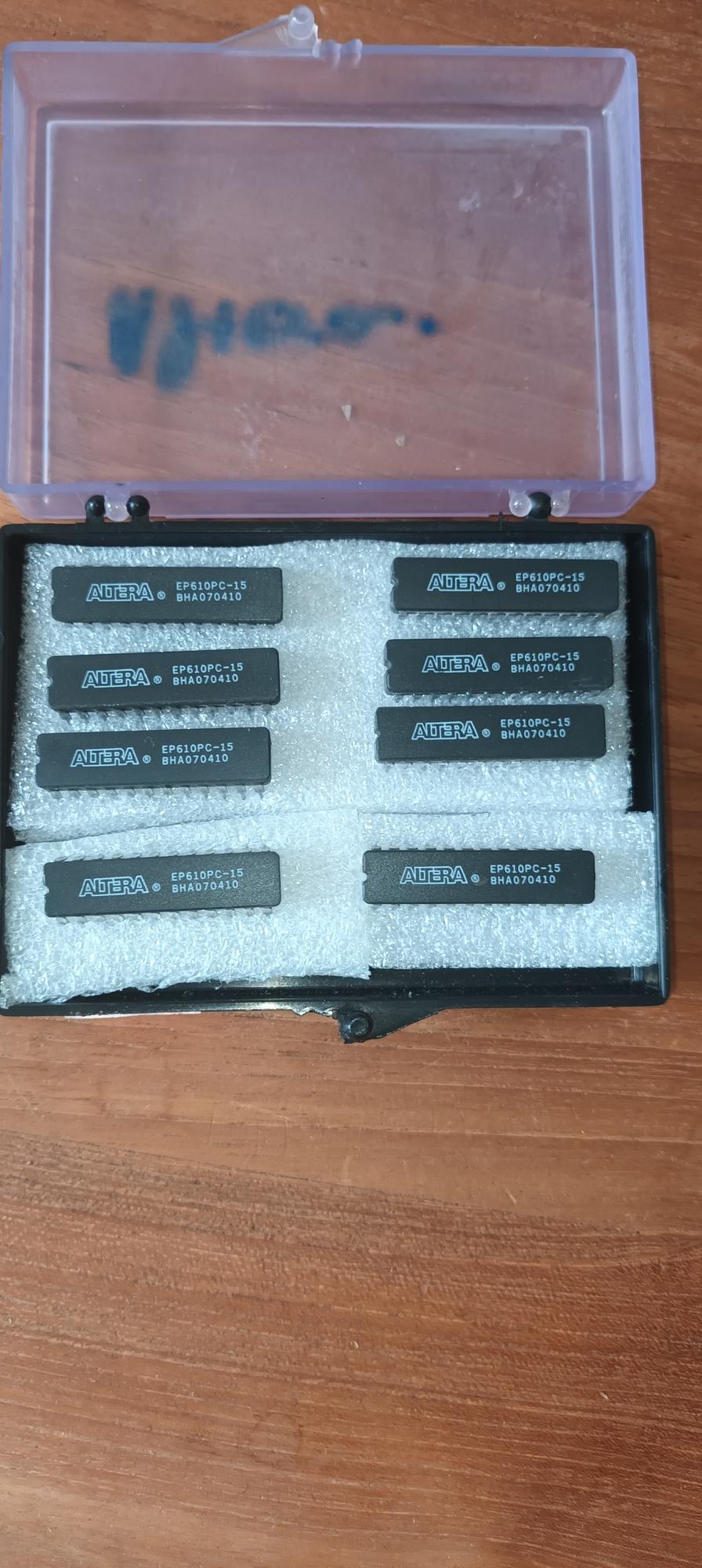

Het heeft even geduurd maar de acht gloednieuwe chips zijn binnen.
Prima webwinkel waar ik ze besteld heb.
www.radio741.com
radio741 : "We are a business that provides new and used, hard to find electronic and industrial components fast and at good prices."
Hopelijk heb je van hun de garantie gekregen dat de EP610 ongebruikt (dus nieuw) zijn...
Die garantie heb ik niet gehad, ben er ook niet echt bang voor.
De chips zijn alle acht identiek qua vorm en opdruk.
Maar we weten het pas als ze bij Henri62 zijn aangekomen.

In het geval van een geprogrammeerde chip zoals de EP610 zou het wel lullig zijn als deze geprogrammeerd zou zijn.
Zag net dat ze nog twee EP610's hebben, die had ik eigenlijk meteen mee moeten bestellen.
Zoveel vertrouwen heb ik in Radio741.com
Ik heb de nieuwe chips binnen, ze zijn inderdaad leeg en echt ongeprogrammeerd.
