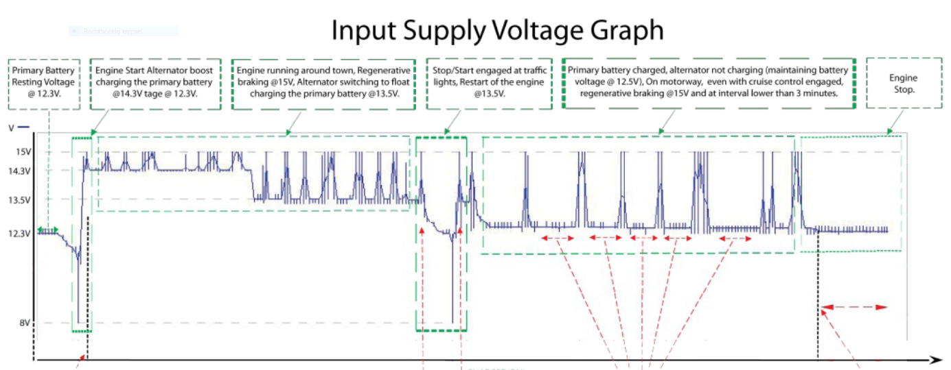

Ha InHogereSferen,
kort antwoord:
Ja, die 12V klopt, het accu laden wordt vanuit de boordcomputer aangestuurd. Als je auto lang stil gestaan heeft, of het is koud, dan begint het laden wél met een hogere spanning (13,5V...14,5V)
lang antwoord:
Auto’s die moeten voldoen aan Euro 5 (en 6) hebben geen klassiek dynamo systeem meer, maar een intelligent accu laad management. Dat is dus al zo sinds 2009.
Dit houdt in dat bij afremmen op de motor er energie in de accu terug geduwd wordt. (laadspanning stijgt tot 14,8V). Daartoe wordt de accu ook niet compleet vol geladen, want dan zou er geen energie meer bij kunnen. Daartoe wordt de accu schraal geladen. Als de accu vol is daalt daarom de laadspanning naar 12,4V...12,6V. Dit is ook om de energieverlies aan accu laden te minimaliseren.

klik op grafiek voor grotere versie

Mijn eigen Berlingo blijkt in de praktijk precies het hierboven beschreven Euro 5/6 gedrag te volgen:
Met een volle accu, dan komt de laadspanning niet boven 12,4V á 12,6V. (accu wordt niet geladen)
Als ik de accu ontlaad door de koplampen een uur te laten branden (bij stilstaande auto, met motor af/contact aan), en dan weer ga rijden, dan is de laadspanning 13,9V (accu wordt bijgeladen, om vervolgens in ong. een kwartier weer te dalen richting 13,0V. (accu weer vol). Ook als de auto een week stil gestaan heeft begint het laden met 14,5V.
Bij remmen op de motor (gas loslaten, niet ontkoppelen) stijgt de laadspanning richting 14,8V. Dit is dus snel laden / energie terug in de accu duwen.

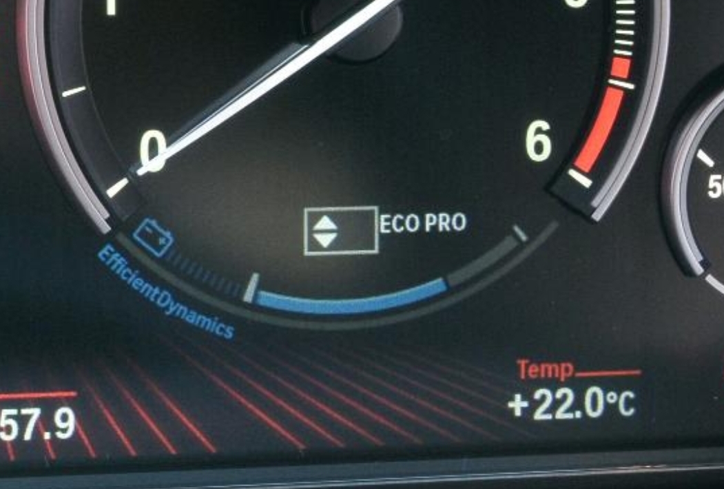

Nou er zit zoiets sinds ongeveer 2010 op BMW. Dan heb je een verbruiksmeter die 'onder nul' naar links uitslaat met pijltjes naar je accu. Ik heb het over normale benzine/diesels.
Ipv continu 100Watt te trekken pakken ze dan iets meer dynamovermogen tijdens het remmen.
