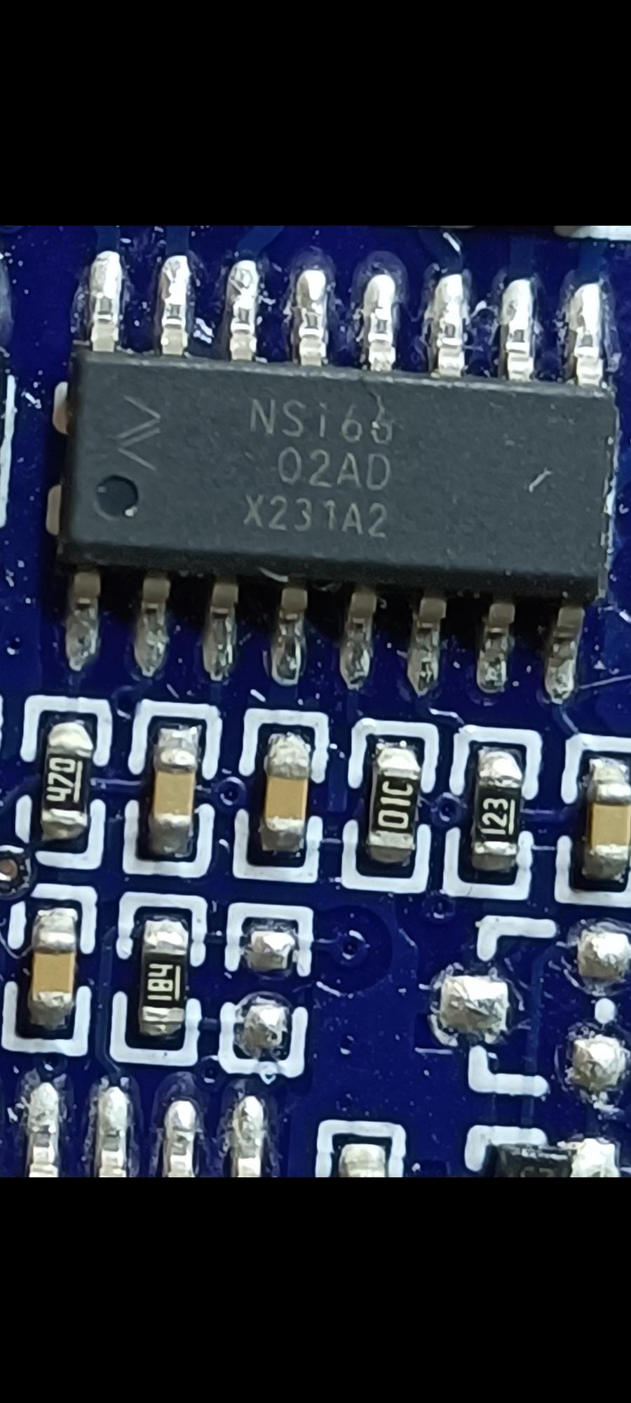

Hoi,
Op een stuur printje van een K4-1000 versterker zit een NSi6602AD, waarvan een paar pootjes sluitimg maken.
Ik ben dus zoek een NSi6602AD , ik kan m helaas alleen op AliExpress vinden. Iemand enig idee of er vervangers voor bestaan, die wat dichter bij huis te koop zijn.
Ik google op "isolated dual channel gate driver" en de eerste hit is de UCC21222 van TI. Lijkt dezelfde pinout te hebben.
Hoi, de pinout is hetzelfde, alleen output side supply voltage is bij NSi6602 30V.
Bij UCC21222 20V.
Is dat een te grote afwijking, of kan dat nog wel,
Gr
