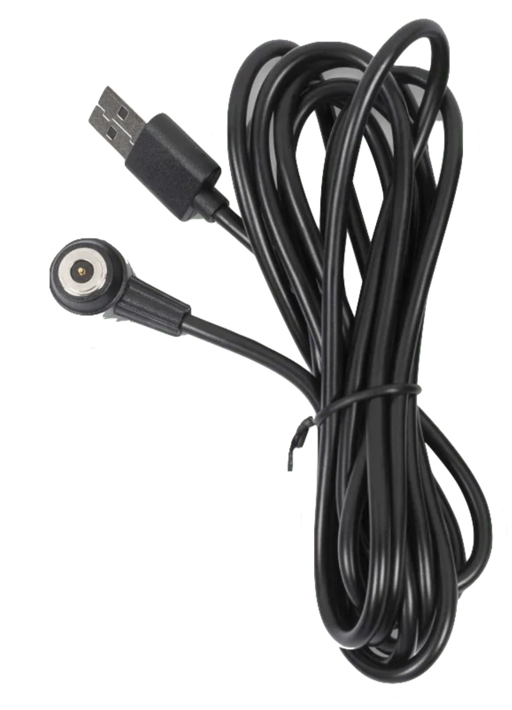

@andre1973: Is dat een gewoon USB-A naar female barrel connector kabeltje?: https://www.i-mania.nl/usb-male-naar-5-5-x-2-1-mm-female-stekker-adapt…
Of zit daar nog iets van electronica in?

Yup kabel moet er af kunnen, is van een Stoov warmte deken. als het goed is heeft mijn meissie er een gevonden. Maar is ook typisch zoiets dat dat CO mensen bewaren lijkt mij (ik wel althans) als het product zelf stuk is. (en dan is de volgende generatie weer uitgevoerd met n andere stekker ... Grrr.)

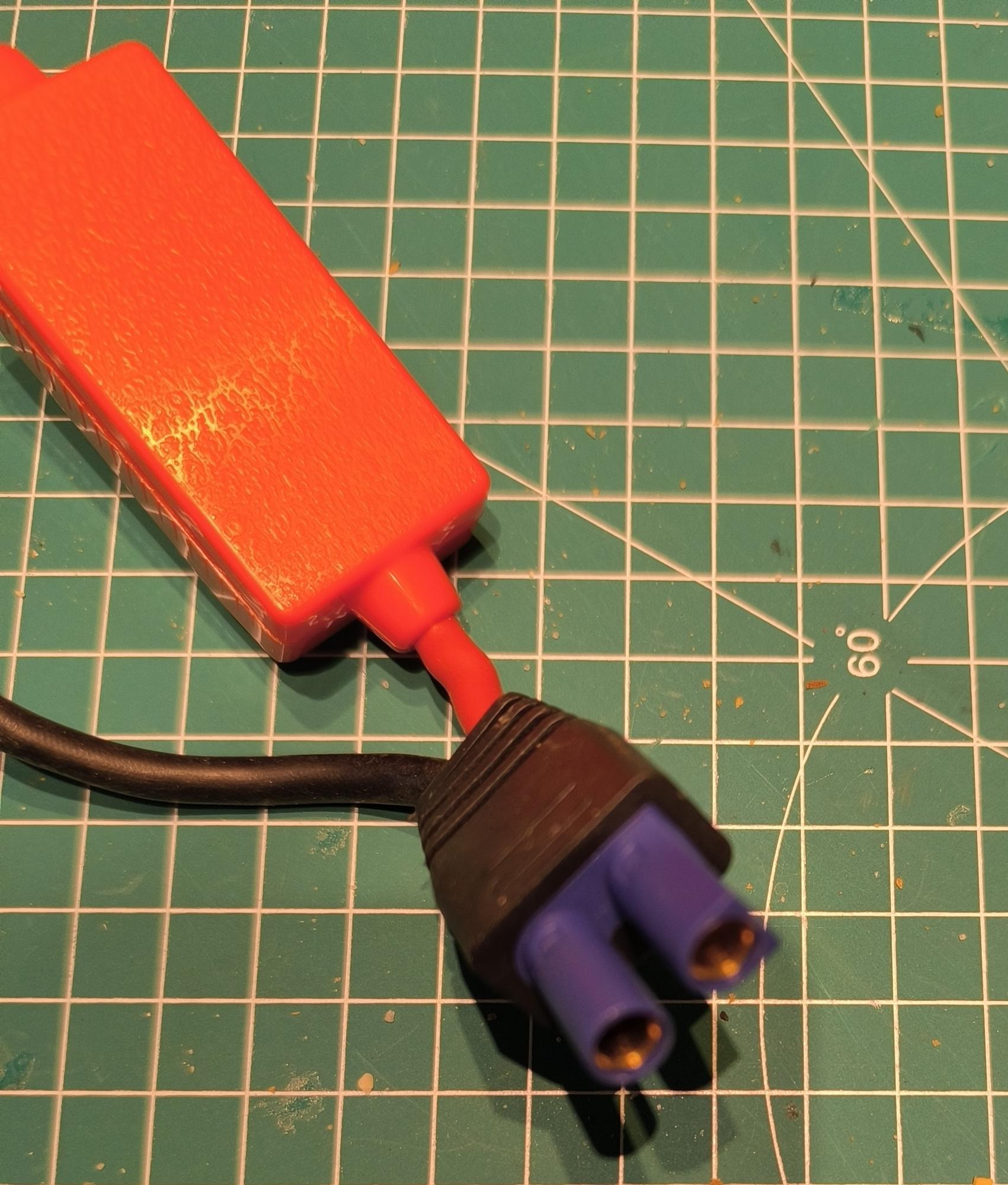

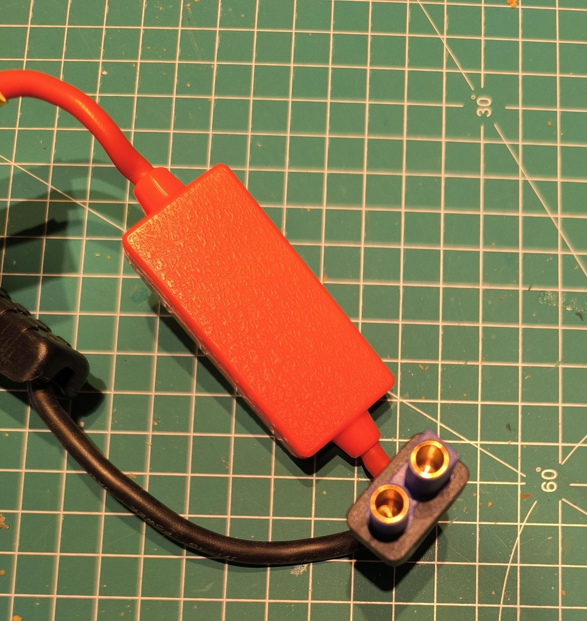

Dit zijn connectors die in de modelbouw voor grote stromen gebruikt worden. De meest populaire zijn tegenwoordig XT60 en XT90, maar dat zijn deze niet. Even zoeken of ik kan vinden hoe deze heten....
Ah! gevonden EC3! https://www.aliexpress.com/w/wholesale-ec3.html?spm=a2g0o.home.search.… . Edit: Oh! Kennelijk zijn ze er in diverse maten. Waarschijnlijk zijn de jouwe dan 5mm en EC5. Edit2: Oh, als dat raster 10mm is, dan kan het wel eens NOG een maatje groter zijn: EC8.

Dank je , ik ga eens meten

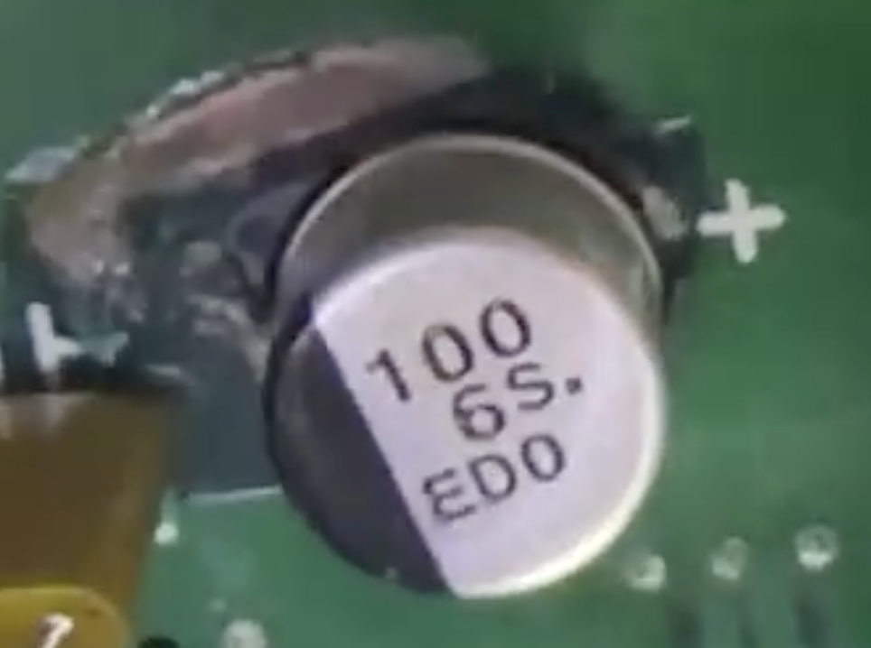

Deze condenstors zitten in een Sony CRF-V21 wereld ontvanger.
Zal wss een 100uf zijn maar iemand die weet wat die 6S. ED0 will zeggen?
Panasonic
100 = 100uF
6 = 6.3V
S = Series
Dot = Lead Free
ED0 = Lotnumber

Soms staat er de "code" op. De code voor 100uF is 101. De code voor 10uF is 100. (1-0 met 0 extra nullen).

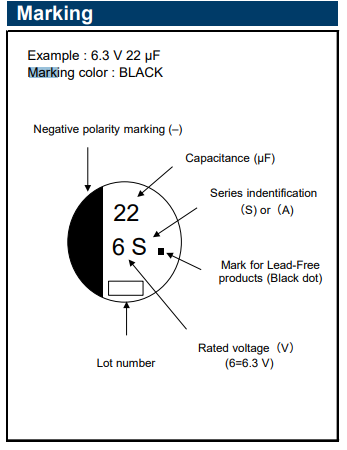

Maar volgens docu van panasonic zelf:
staat er gewoon de uF waarde. (de rest van je markings staan direct zo in het datasheet!)
De codering op SMD elco's is helaas niet gestandariseerd. Het is belangrijk om eerst te achterhalen wie de fabrikant van een SMD elco is om dan vervolgens de gegevens in de datasheet te raadplegen.
