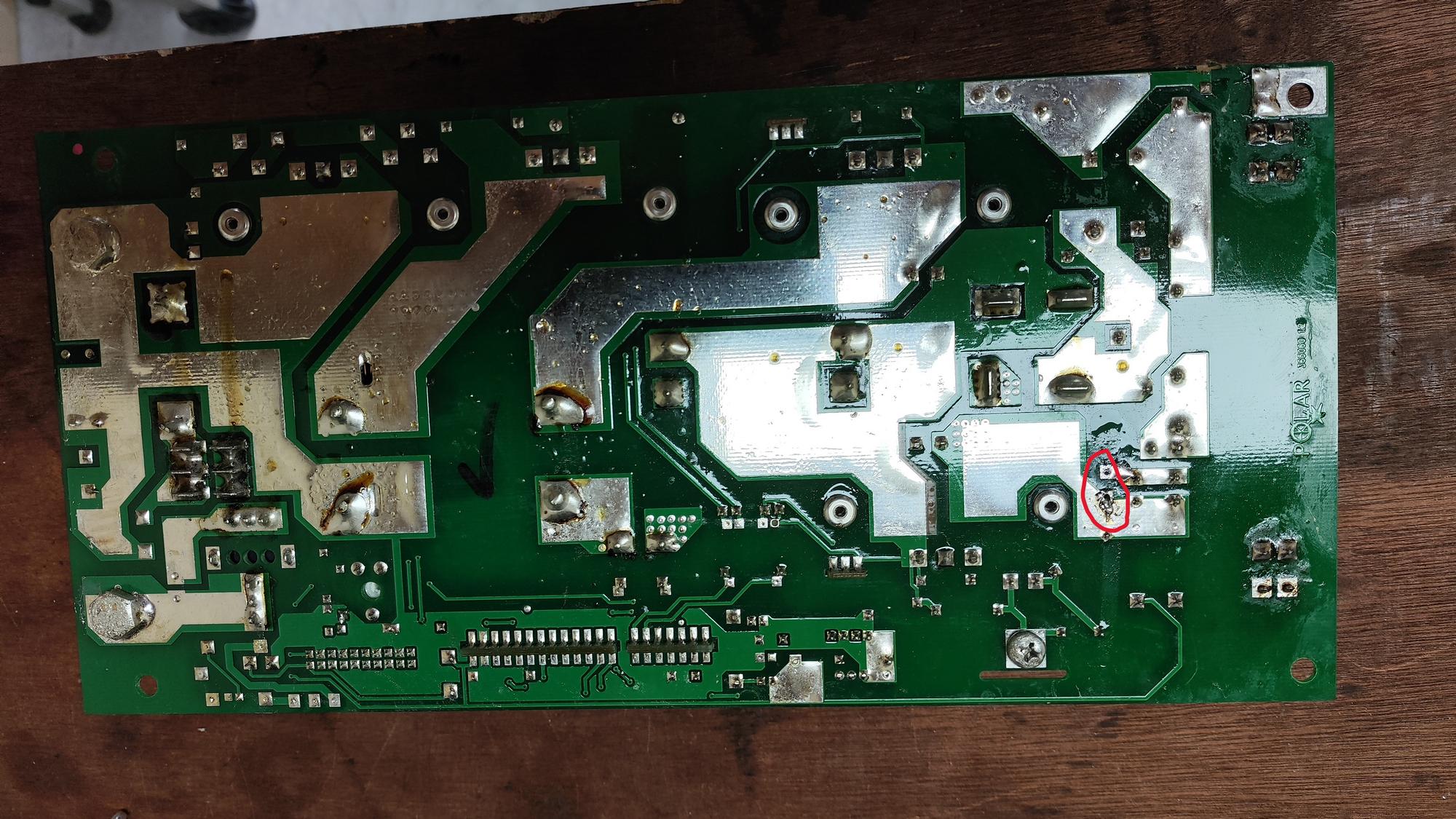

Kap van de acculader eraf gehaald, en tot mijn verbazing zie ik een klein M3 moertje liggen tussen de PTC1 en koelblok. Hier kwam dus de kortsluiting van.
Moertje weg gehaald en voorzichtig de stroom er weer op en het leek er op dat de PTC1 begon te roken.(Hij was wel goed warm)
Uiteindelijk stroom er af, en deze PTC1 eraf gesoldeerd en doorgemeten. Deze geeft nog 5.7 Ohm.

De PTC staat parallel over de WRG RB-112DMF5 als ik de print zo bekijk.

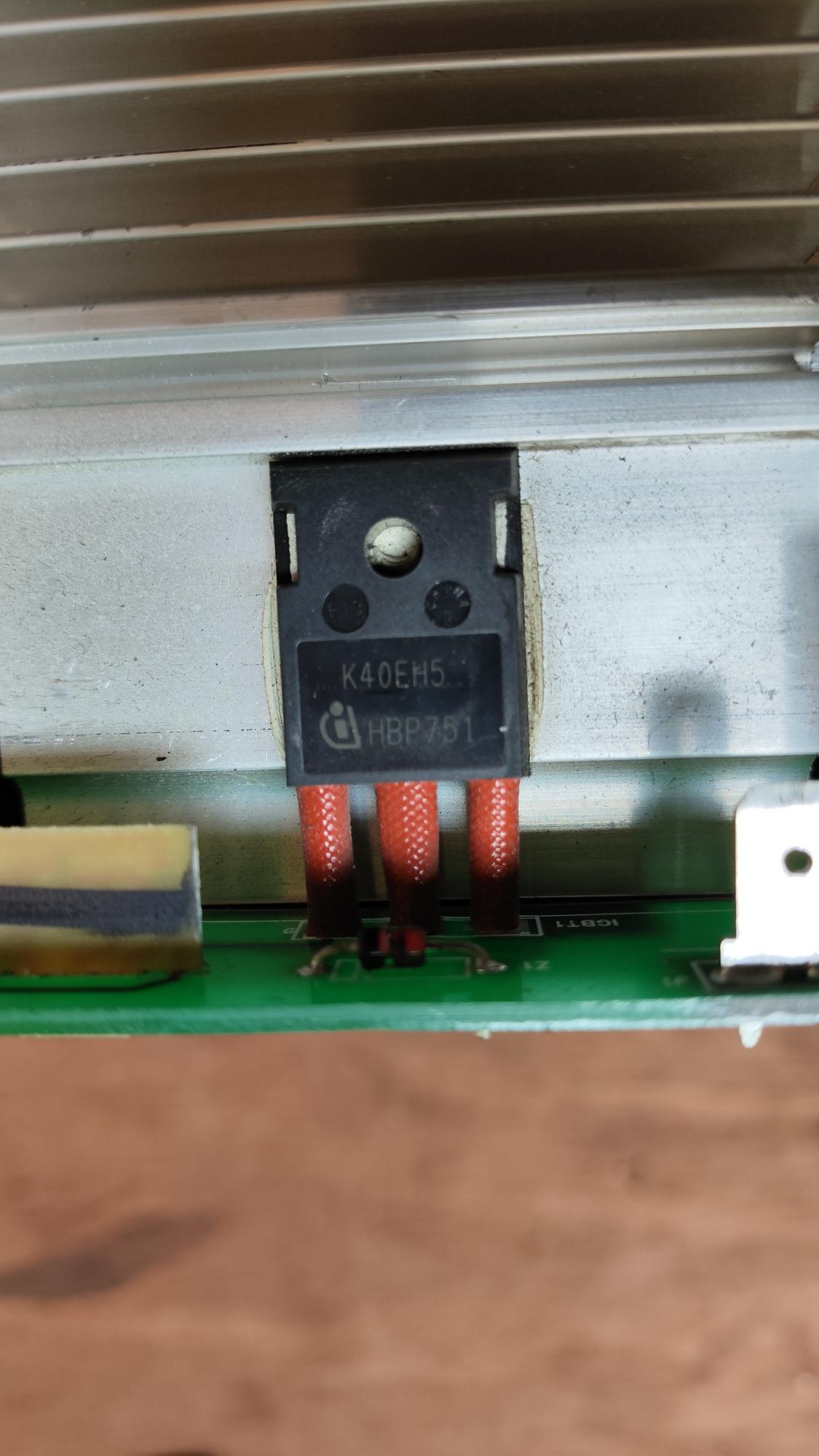

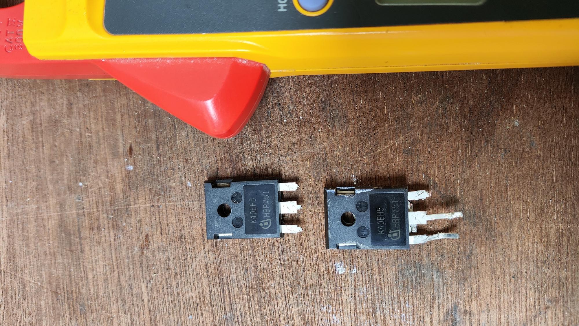

Hierna de 2 K40EH5 transistors (toch?) eraf gesoldeerd en doorgemeten. Deze hebben onderling 0.0/0.1 Ohm en dat klopt volgens mij niet. Dit zijn de 2 die allebei een klein eigen koelblok hebben.
Als ik de andere 2 meet als ze gemonteerd zijn (de 2 op dat lange koelblok) hebben die wel een bepaalde weerstand waar 1 daarvan daarna wel 0.0/0.1 Ohm heeft en dus doorlaat. Dat is toch goed?

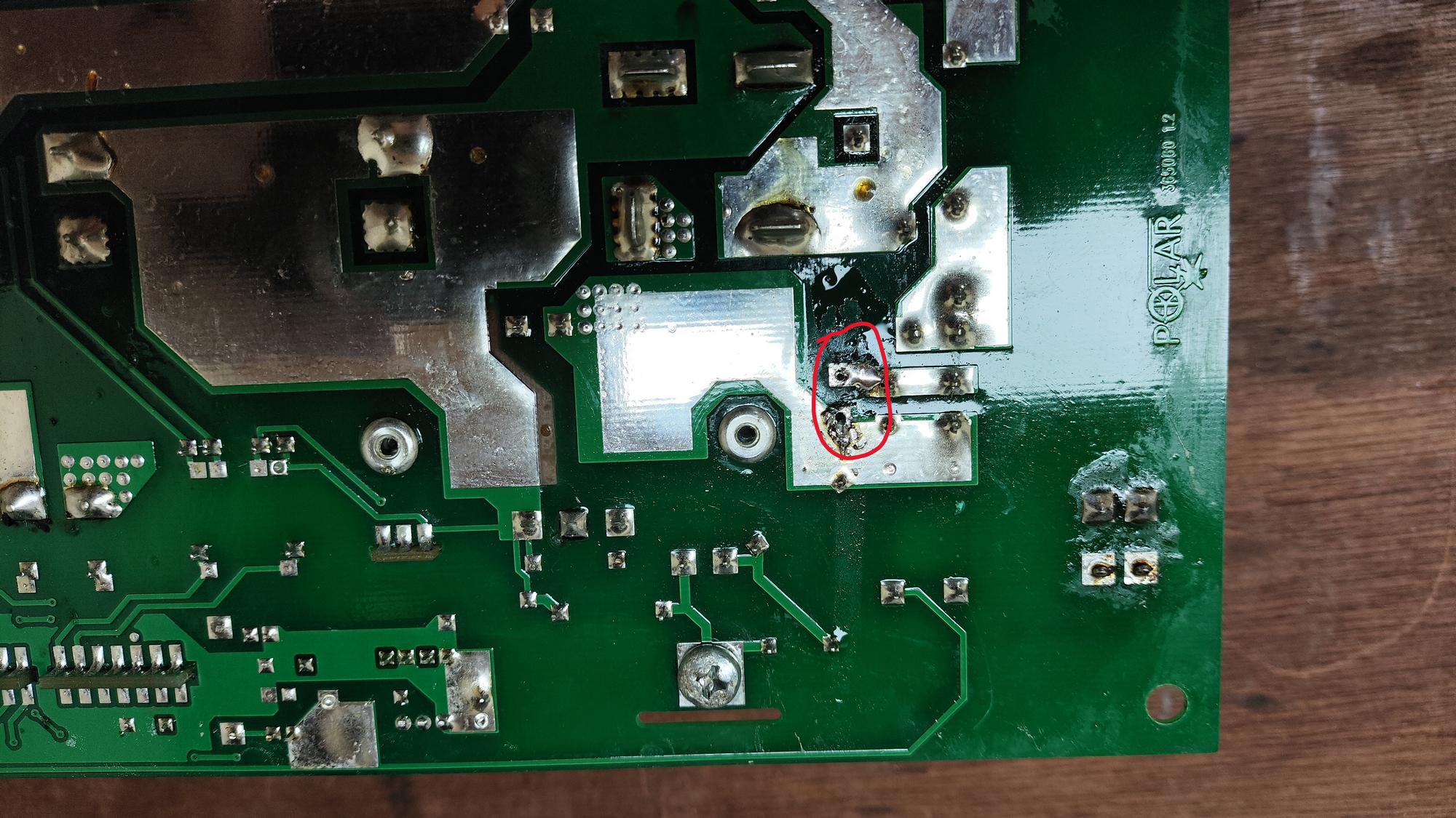

Ook is de weerstand van het kleine koelblok waar dus het moertje tegen aan heeft gelegen naar 1 aansluiting van de spoel, op 1 foto heb daar een lijntje tussen getekend. Betekend dit dat er nog ergens anders een kortsluiting in zit?
-- Moertje is terecht, dat had ik helemaal aan het begin al gedaan. Komt van het display die aan de behuizing zit en deze is waarschijnlijk losgetrild of iets dergelijks.--
De K40EH5 is een IGBT. Dat is een transistor met een gate. Een gate heeft maar heel weinig lading nodig om de IGBT in geleiding te brengen. Geen idee hoe je die met een ohm meter test want ik heb nog nooit een halfgeleider getest met een ohmmeting. De oldtimers hier zullen wel weten hoe want vroeger hadden multimeters geen diodetest.
De gate moet oneindig zijn tov de collector of emitter. Er zit een body diode met de anode aan de emitter en kathode aan de collector. Die kun je ook testen. Zoek anders een video waar ze het voordoen. Niet dat het zinvol is want je hebt ze eruit geknipt ????? dus ze kunnen toch niet meer terug als ze heel zijn. Dan kun je gewoon wachten op de nieuwe.
Hoeveel steeg die "ptc" toen je hem verwarmde ?
Een IGBT meten met een multimeter is idd niet super. Je kan idd de body diode meten, en de geisoleerde gate tov de emitter als een capaciteit.
De IGBT zijn er uit geknipt, tijd voor een betere soldeerbout?
Een IKW40N65H5 heb ik niet maar ik heb gemeten aan een IGW40N60H3 IGBT (zelfde behuizing)
Met de meter in de Ohm stand heb ik op geen enkele manier 0.0/0.1 Ohm gemeten.
Als je zo'n lage waarde meet zijn volgens mij de IGBT's overleden...
In dit topic waren de IGBT's ook stuk en die maten ook 0Ω tussen alle pootjes.
