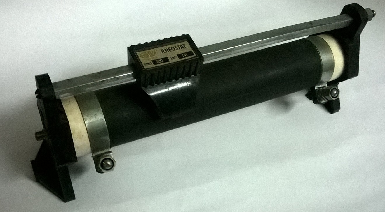

Vertel eerst eens wat je bedoeld met een rheostaat. Ik ken het als een zeer ouderwetse naam voor wat nu een regelbare weerstand zou heten.

Ik ken en gebruik rheostaat als term voor regelbare weerstanden waarbij een relevante stroom door de loper mag lopen. Het te dissiperen vermogen is hier een relevante parameter en wordt opgegeven.
Dit is bij een potentiometer niet het geval. Dit onderscheid tussen "straalkacheltjes" en de rest is wat mij betreft wel praktisch.

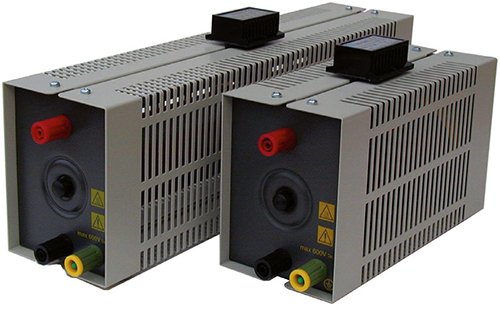

Ik heb een stuk of 30 van die dingen. Nog nooit aangeraakt sinds ik op die school werk (E: geen beroepsonderwijs/technisch onderwijs, gewoon een middelbare)
Volgens mij worden die niet meer gebruikt sinds we lompe domme regelbare voedingen hebben (Impo) die 6a (en wel meer, gedurende korte tijd) kunnen leveren. Dat zijn nagenoeg onverwoestbare dingen die bestaan uit een scheidingstrafo, een laagspannings variac en een gelijkrichter met elco. Ik kan in ca. 20 jaar administratie maar één of twee reparatiebonnen vinden van zo'n ding en er zwerven er een stuk of 25 rond
Ik zie die rheostaten wel in de oudste practicumboeken staan die ik nog heb, jaren 60-70. Maar ik zou eigenlijk niet weten wat ik er nu nog mee zou moeten. Ze staan niet echt in de weg, dus ik laat ze voorlopig lekker staan. Wie weet heb ik ooit een keer een flinke loadbank nodig. 30 stuks, 30 ohm en 3 ampere.

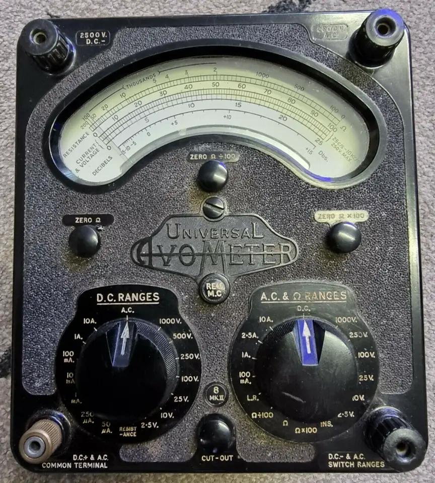

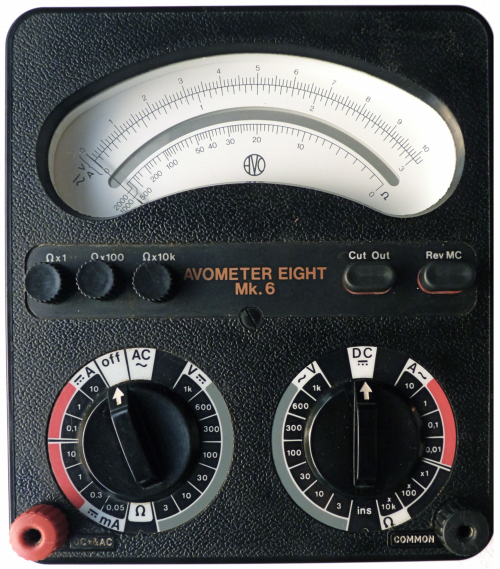

Deze dingen zijn inderdaad echt oud. Op school hadden we deze dingen vroeger ook. En bij mij op het werk zwerven deze dingen ook nog rond. Ze staan in vitrines met andere oude zooi en als decoratie op vensterbanken.
Een rheostat is een beetje een tijdgenoot van dit soort meters:
Ook deze zijn helemaal niet slecht maar worden niet meer gebruikt omdat er tegenwoordig handigere alternatieven zijn.
Dat wil niet zeggen zeggen dat ze slecht zijn of zo. In tegendeel ze zijn zelfs heel goed. Maar omdat ze niet automatisch dynamisch instelbaar zijn, kun je er niet de maximale opbrengst van een zonnepaneel of windmolen mee bepalen. En bij een windmolen heb je dan nog twee dingen die wat maximale opbrengst betreft niet matchen. De wieken de de dynamo zijn flink verschillend in de condities waarbij ze hun maximale opbrengst leveren.
Je de wiek en de dynamo moet je dus eigenlijk apart meten en ze daarna matchen met een tandwielkast. Anders heb je altijd 1 van de twee die minder goed presteert. Meestal zullen beide dus niet optimaal presteren.
Eigenlijk een beetje wat REW ook verteld.
Wij hadden toch al de laatste versie van die AVO. Die zag er al wat moderner uit.

Wat mij nog niet helemaal duidelijk is is wat de definitie voor een rheostaat precies is. Is het een regelbare weerstand met maar twee aansluitingen (dus kan niet als spanningsdeler gebruikt worden) of is het een grote regelbare draadgewonden weerstand die een groot vermogen aankan (dus wat in dit topic als plaatje al een paar keer voorbij kwam). Deze hebben namelijk vaak wel 3 aansluitingen en kunnen als spanningsdeler gebruikt worden .
Paulinha_B
Daarover is hierboven inderdaad uitvoerig gediscuteerd, om niet te zeggen "uitputtend". Het is een zuivere woordenkwestie, het woord "rheostaat" is ingevoerd ergens halfweg de 19de eeuw, toen stromen nog niet in microamperes werden gemeten of uitgedrukt, en alles wat men toen deed valt vandaag onder de vermogenselektronica.
Neem het maar als een regelbare weerstand, meestal van fors vermogen; maar harde grenzen of definities zijn er niet. Kijken wat men koopt, dus.
