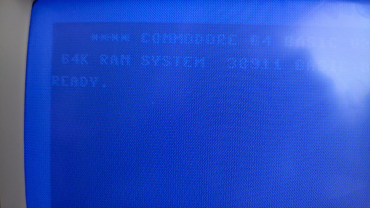

Ik heb een Commodore 64C en een Commodore 1084 scherm. Nou heb ik een S-video kabel gekocht, maar over SCART. Dus DIN-8 naar SCART.
Als ik deze inplug op de 1084, dan is het beeld heel vreemd. Alsof het de achtergrond van een oude MacPlus betreft. Dus gewoon paars-op-paars, met met een schaakbordpatroon op pixelniveau, maar dan als sterke helderheids variatie in het paars, en niet letterlijk zwart-wit. Er is geen "color-bleed" zoals je over RF of composiet krijgt, er is dus wel degelijk sprake van chroma en luma scheiding. Maar door dat pixelpatroon is er niet mee te werken. Is dit een kwaal van een defecte VIC chip? Iets anders?

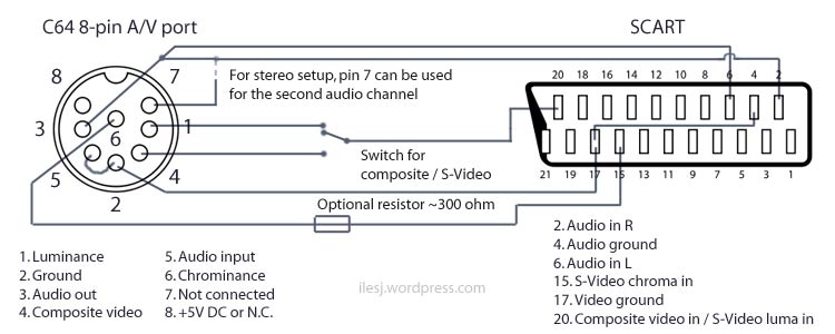

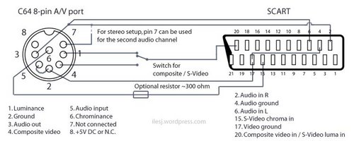

Hier staat hoe het eea aangesloten zou moeten zijn. https://www.c64-wiki.com/wiki/A/V_Jack

De 300 Ohm weerstand in de Chroma lijn kan enige verbetering brengen. De amplitude van het Chroma signaal van de C64C is groter dan de S-Video standaard en kan daardoor meer kleur artifacten op het scherm veroorzaken.
De foto van de TS is niet zoals het hoort, je verwacht lijnen, geen ruitjes.
Het lijkt er op dat de "horizontale resolutie" is gehalveerd op de foto van TS.
Ik zou TS aanraden om eens alleen het CVBS (composiet video) signaal aan te sluiten op de 1084 en kijken of het beeld dan wel goed is.

De 300 Ohm weerstand in de Chroma lijn kan wonderen verrichten...

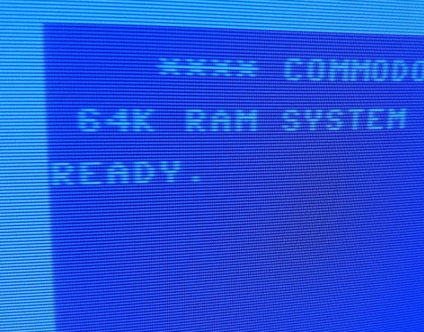

Hier een closeup.
Als ik het zo bekijk zit je nog steeds naar een Composiet video signaal te kijken en niet naar Chroma/Luma (S-Video/YC).
Samen met het raster van de beeldbuis krijg je dan door de beperkte bandbreedte dat beeld.

Dat halve resolutie doet mij denken aan: "was daar niet een bitje voor?"... Omdat de opstartprocedure van het ding tot op de cycle nauwkeurig bij al die dingen hetzelfde was, zou dan de videochip kapot moeten zijn: Bitje "stuck-at-1" of zoiets. Dit lijkt me veel onwaarschijnlijker dan iets anders in de rest van het circuit. Maar houd het in het achterhoofd.
(Normale resolutie is 320x200, toch? Dan was er ook een 160x200 mode).

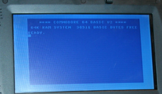

Composiet video (CVBS) moet ongeveer hetzelfde beeld als op de foto van Sine opleveren.
Als Composiet video (CVBS) er net zo slecht uitziet als op de foto van TS dan is er ergens een defect.
Het beeld op de foto van TS is over-gesatureerd door de te hoge amplitude van het S-Video Chroma signaal dat uit de C64C komt en dat kan voor oversturing zorgen in de PAL decoder.
