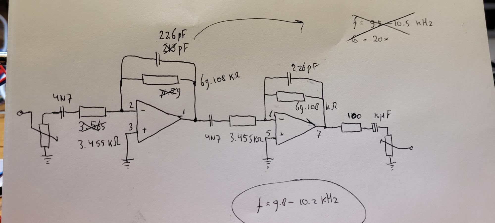

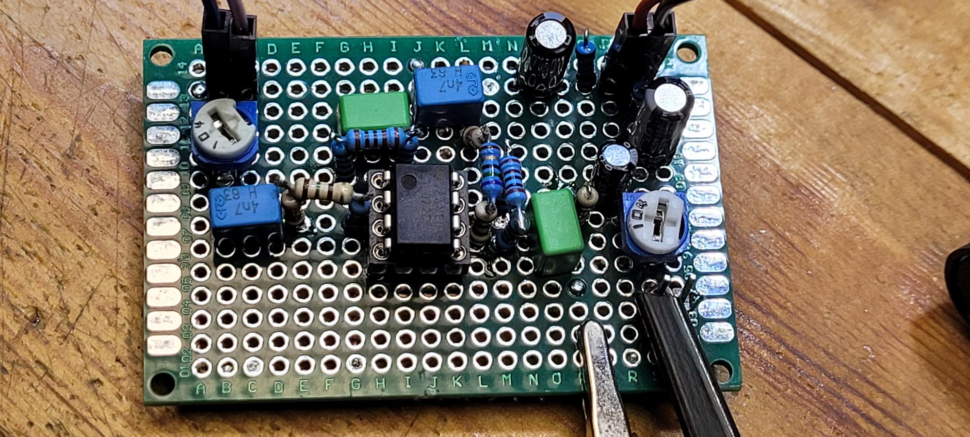

Dus ben ik gaan werken aan een bandpas-filter voor 10kHz. Eerste poging was een flop, maar deze schakeling werkt tot op zekere hoogte.
2 van deze achter elkaar gezet:
https://www.changpuak.ch/electronics/Simple_Bandpass.php
Echter, niet geheel volgens plan. Het LPF (10.2kHz) werkt ok, want ik zie het signaal zwakker worden als ik de frequentie verhoog, en bij 20kHz is het signaal al minder dan de helft.
Maar het HPF (9.8kHz) werkt slecht. De verzwakking treedt niet op, maar het signaal wordt wel heel erg vervormd.
Alle aansluitingen nagelopen en geen fouten ontdekt. De waardes van de weerstanden zijn samengesteld met 3 individuele weerstanden om zo dicht mogelijk in de buurt te komen van de berekende waarde. De condensatoren zijn ook redelijk goed in de buurt van de berekende waardes.

Aan de ingang zie ik een potentiometer zitten. (Een deel van) de weerstand van die potentiometer is in serie met de weerstand van 3.455 kΩ. De stand van de potentiometer beïnvloedt dus ook de doorlaatfrequetie van het eerste bandfilter.
Hoe ziet het signaal op de uitgang van de 1e opamp uit? Dat zou toch al redelijk sinusvormig moeten zijn.
echt ok kan je dat niet noemen, het is slechts 6dB per octaaf.. en dat doet een passief RC filtertje ook..
Op woensdag 12 juni 2024 23:37:36 schreef ronw:
-wat kan de reden zijn dat het HPF slecht werkt. Was deze keuze voor deze schakeling verkeerd?
Je stuurt een sinus in? dan moet er hoe dan ook een sinus uitkomen. Dat is hier duidelijk niet het geval.Er treed ernstige niet lineaire vervorming op, omdat er iets niet goed gaat, of er zijn oscillatieneigingen .
en ja, er zijn betere schema's.

Potmeter...ja...uiteraard...bij mij ging nu ook een lampje branden...
Indien ik deze schakeling wil blijven gebruiken, dam moet ik een zeer laag-ohmige uitgang op deze ingang aansluiten. Een enkele opamp als buffer geschakeld?

Begrijp daaruit dat er mischien nog meer fout zit. Ik zal donderdag avond de verzwakking exact bepalen. Maar als je gelijk hebt, dan kan deze schakeling in de recyclebak....
Was mijn keuze voor 2x20=400x versterking overdreven? Dit was een pure gok, maar ingegeven door de originale schakeling, waarin het signaal na ontvangst ook flink versterkt wordt.
probeer het eerst eens met één opamptrapje.
maar er bestaan betere schakelingen. een populaire was ooit een wienbrug met feed-back, krijg je een scherpe doorlaatcurve.
Daar dacht ik ook aan.
Kan hier simpel door twee weerstanden aan de + ingang van de 1e opamp te knopen. De ene gaat naar de uitgang van de 1e opamp. De andere naar de massa. En dan alles zo instellen dat dit bandfilter niet gaat oscilleren.

OK, dat is op zich simpel, maar dan de keuze voor de weerstanden. In welke ordegrootte en verhouding moeten deze zijn?
In dezelfde verhouding als de nu aanwezige weerstanden.
Dan oscilleert het bandfilter net wel of net niet.
Je hebt dan maximale versterking met de hoogste Q.
Dan wordt het spelen met de waarden voor de mooiste bandbreedte en versterking.
Als het filter oscilleert, dan heb je een Wienbrugoscillator gemaakt.

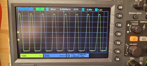

Inderdaad Kris, het verschil is spectaculair! Ik heb de source weerstand verhoogd tot 330 ohm en de drain weerstand tot 2K. Proefondervindelijk met potmeterjes bepaald.
Mijn meetopstelling is wellicht primitief te noemen, maar het functioneert:
Met als resultaat nu een uitgangssignaal van bijna 10Vpp!
Het gele signaal, de groene geeft het uitgangssignaal van mijn signaalgenerator weer.
Nogmaals bedankt, en weer wat geleerd!
