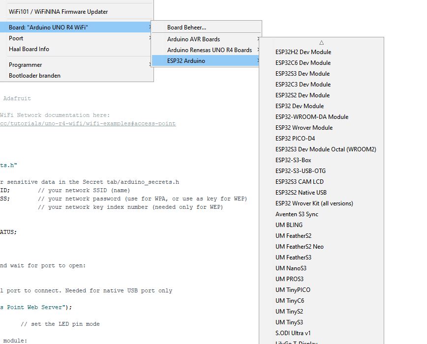

Zo ziet het eruit inclusief ESP32:

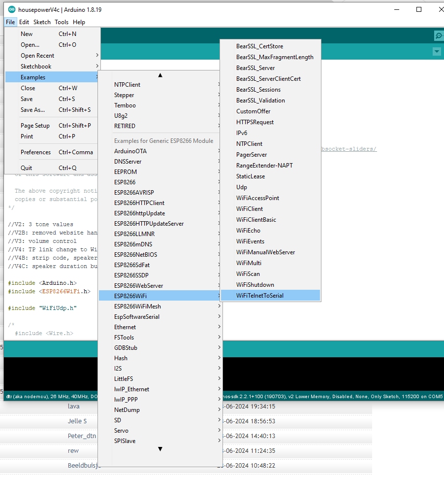

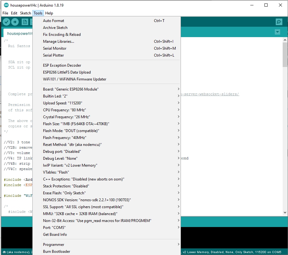

welke arduino ide omgeving gebruik je?
ik heb een versie die ik met arduino's gebruik,
en een 2de versie om met mijn ESP's te werken. en daar had ik veel ellende mee.
heb dan een oude 1.8.19 bij geinstalleerd en gebruik die met de ESP.
je moet die software ook wel instellen op de ESP hé. origineel heb je enkel de arduino's erin zitten als DEV borden.
na de update krijg je alles van ESP te zien
standaard zit er dan ook wifi in
eens je de examples aan de praat hebt, kan je andere libraries gaan gebruiken. zoals al vermeld gebruik ik niet wifi.h maar WiFiUdp.h

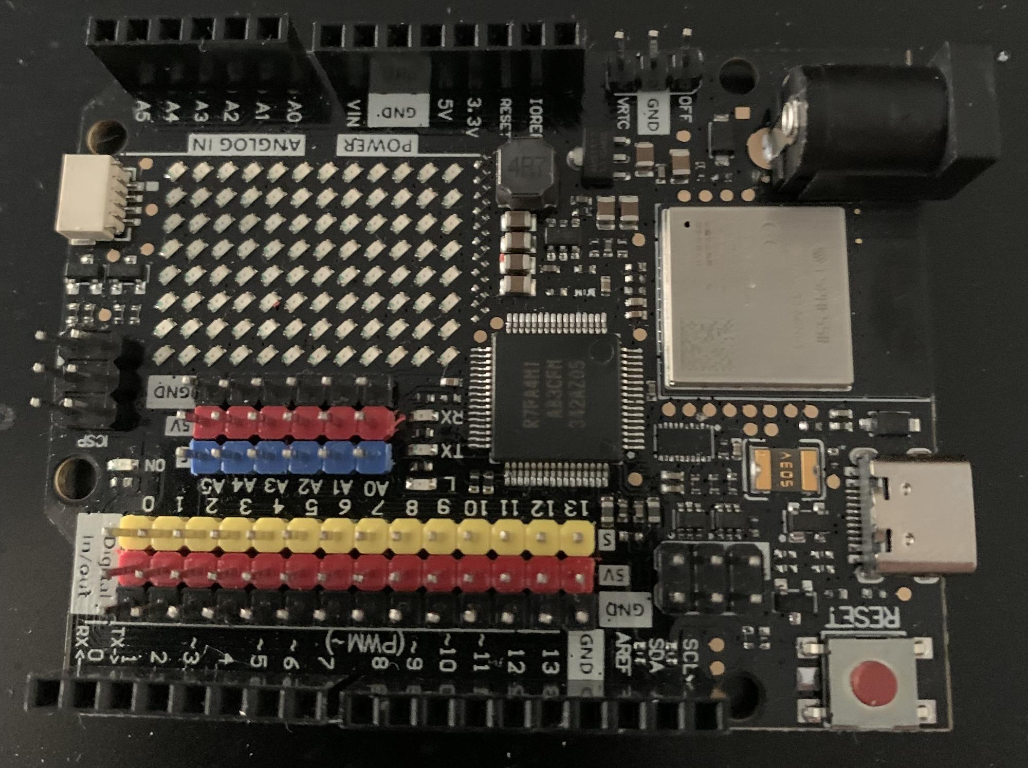

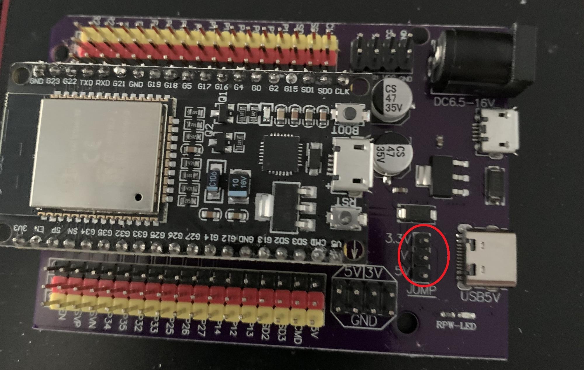

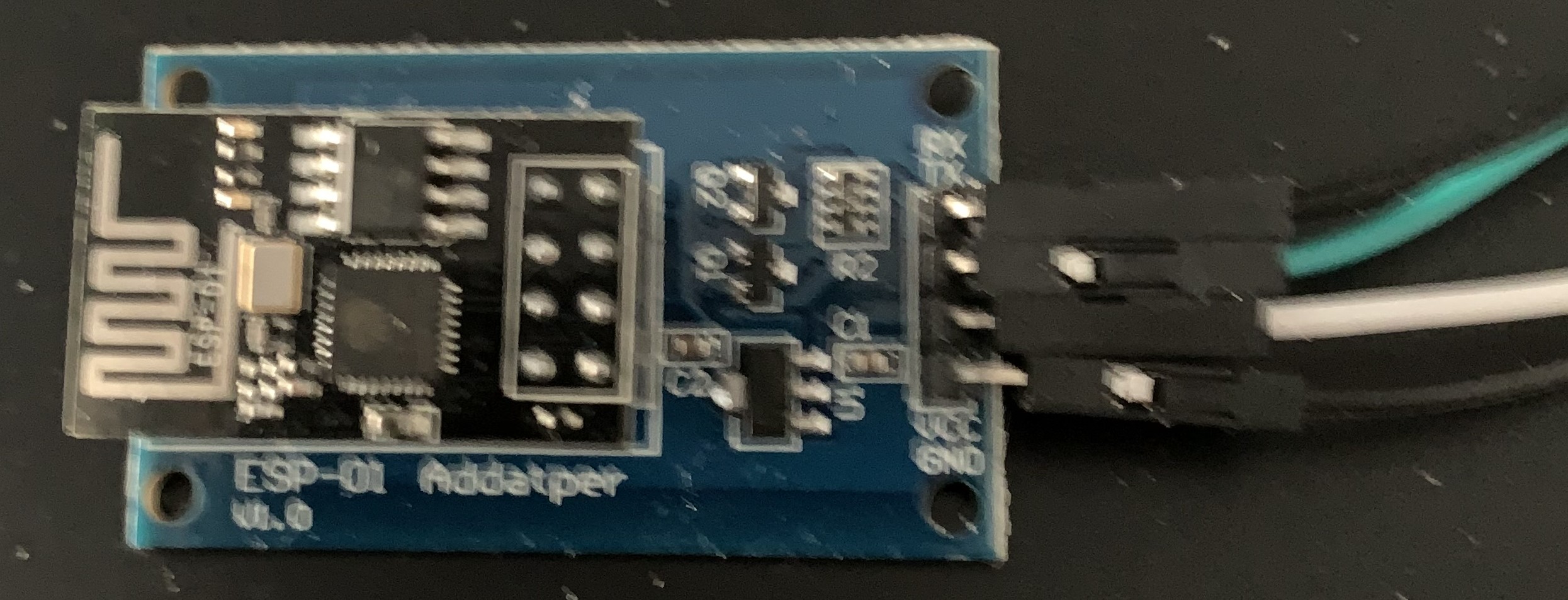

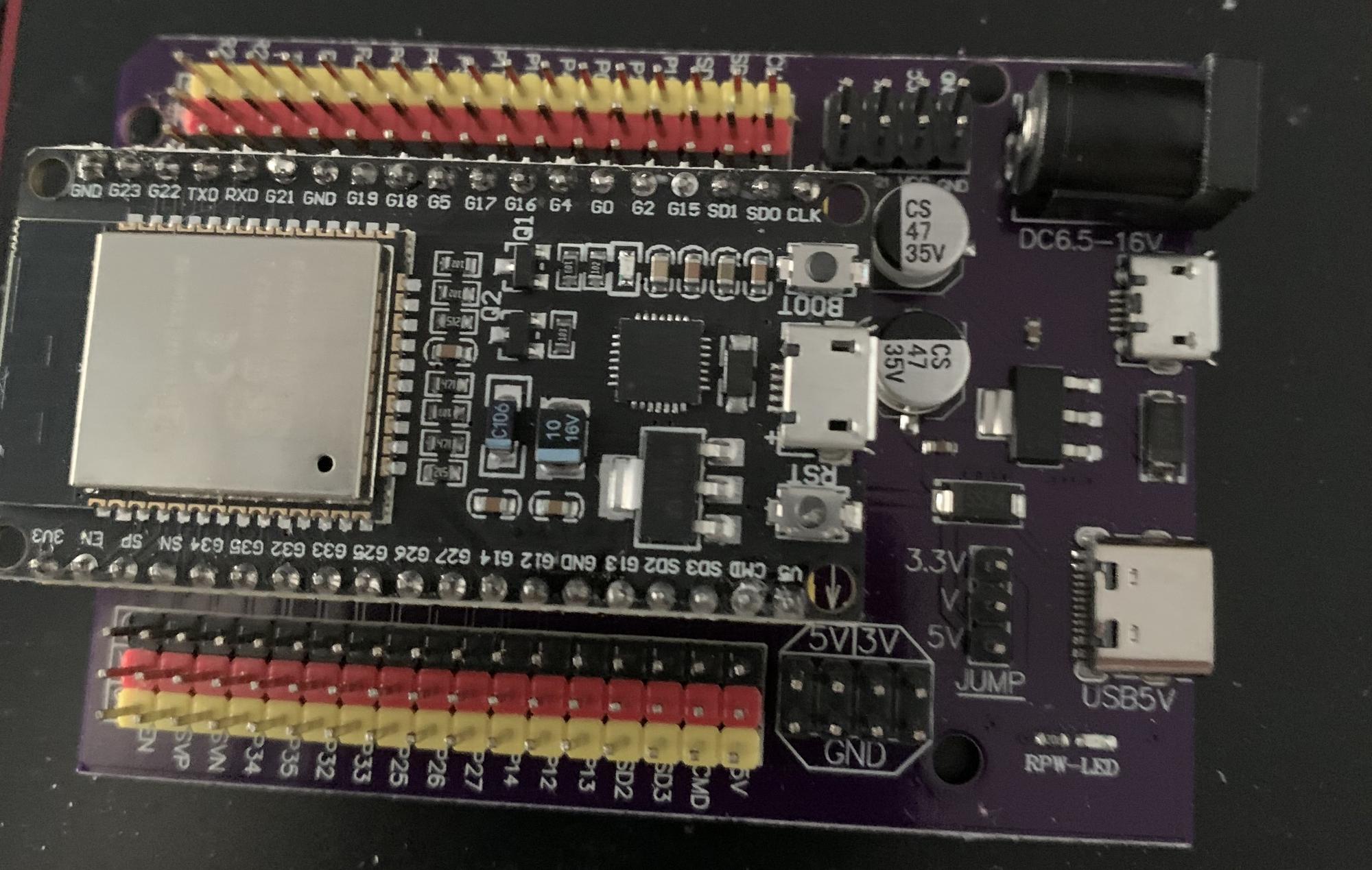

Hier zijn de foto's van mijn boards
Ik kan mijn Iphone met het andere netwerk verbinden.
Het password voor dit net bevat geen spaties.
Als ik van mijn ESP32 board de board info opvraag : Unknown board.
Ik weet het niet meer ik geef het op.

Voor de ESP boardjes moet je de Arduino PC software voorzien van ondersteuning hiervoor, zie https://docs.espressif.com/projects/arduino-esp32/en/latest/installing…

IK heb nog eens bij Ali gekeken wat voor board ik heb
dit is hem :
Esp32 Development Board TYPE-C/Micro Usb Cp2102 Wifi + Bluetooth Dual Core ESP32-DevKitC-32 ESP-WROOM-32
IK heb de juiste COM poort gekozen
Hij compileerd en hij doet een upload.
IK heb als board gekozen ESP32-WROOM-DA module
Maar hij connect niet met de Wifi

Overigens: de ESP32 kan alleen connecten op 2,4 GHz WiFi, dus check of je accesspoint/router dat wel aan heeft staan. Meeste telefoons en laptops kunnen ook 5 GHz aan dus het feit dat je daar wel verbinding mee krijgt wil dus niet zeggen dat dat ook op 2,4 GHz lukt..
MansTrein
Mans
Het is gelukt om een verbinding te maken,
Hij stond op 5G wifi.
In het password staat een spatie ook dat is geen probleem.

Wat voor een voeding gebruik je? De kans dat er iets mis is met je board is klein. Problemen met ESP modules betreft vaak de voeding.

Deze ESP32 werkt goed.
