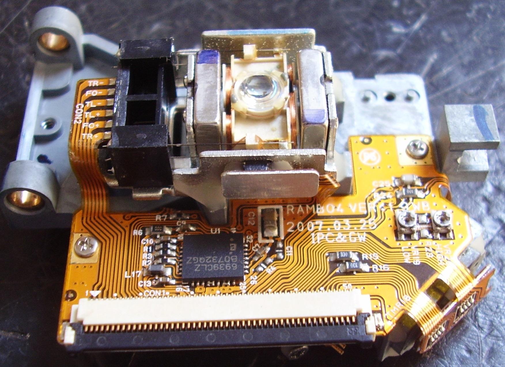

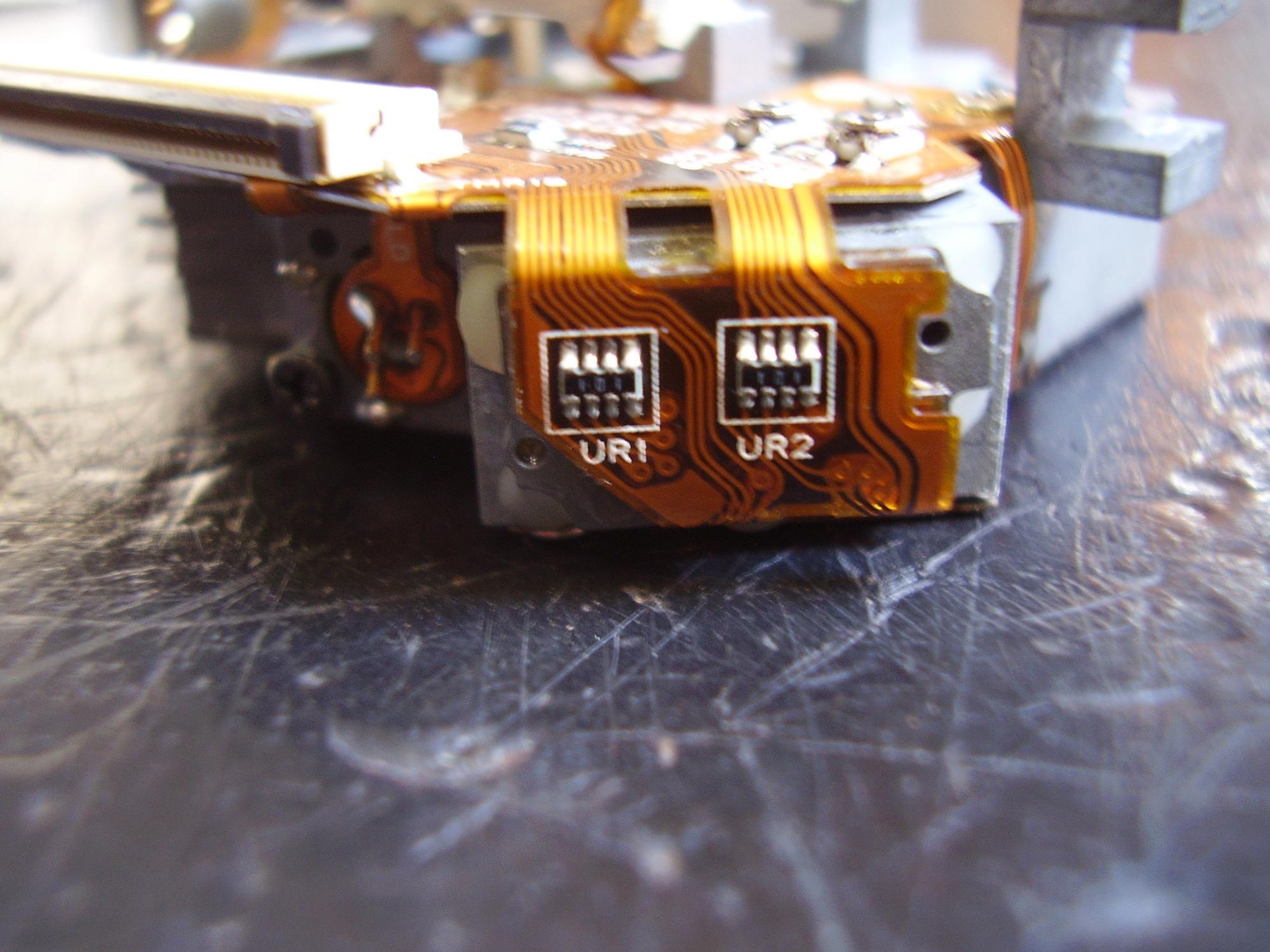

Ik zie op de oude en nieuwe laser unit nergens een plaatsje waar een brugje kan of heeft gezeten, er zat ook geen papiertje bij met de instructie om het brugje te verwijderen, zoals dat wel het geval is als er een soldering moet verwijderd worden.
Ik zie op de foto dat de nieuwe van 2006 is en de oude van 2007, de nieuwe zat degelijk vepakt... Kan dat vergaan door te liggen?

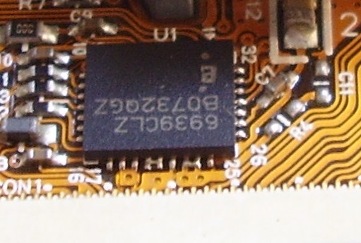

Hier een paar detail foto's van de oude laser unit, nergens een soldeerbrug te zien die verwijderd is. De nieuwe is exact dezelfde met dat verschil dat de fabricatie datum van 2006 is, dus NOS, kan dat lang ongebruikt bewaard worden?

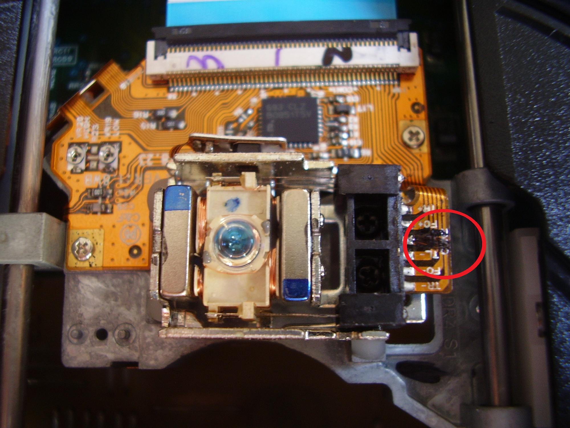

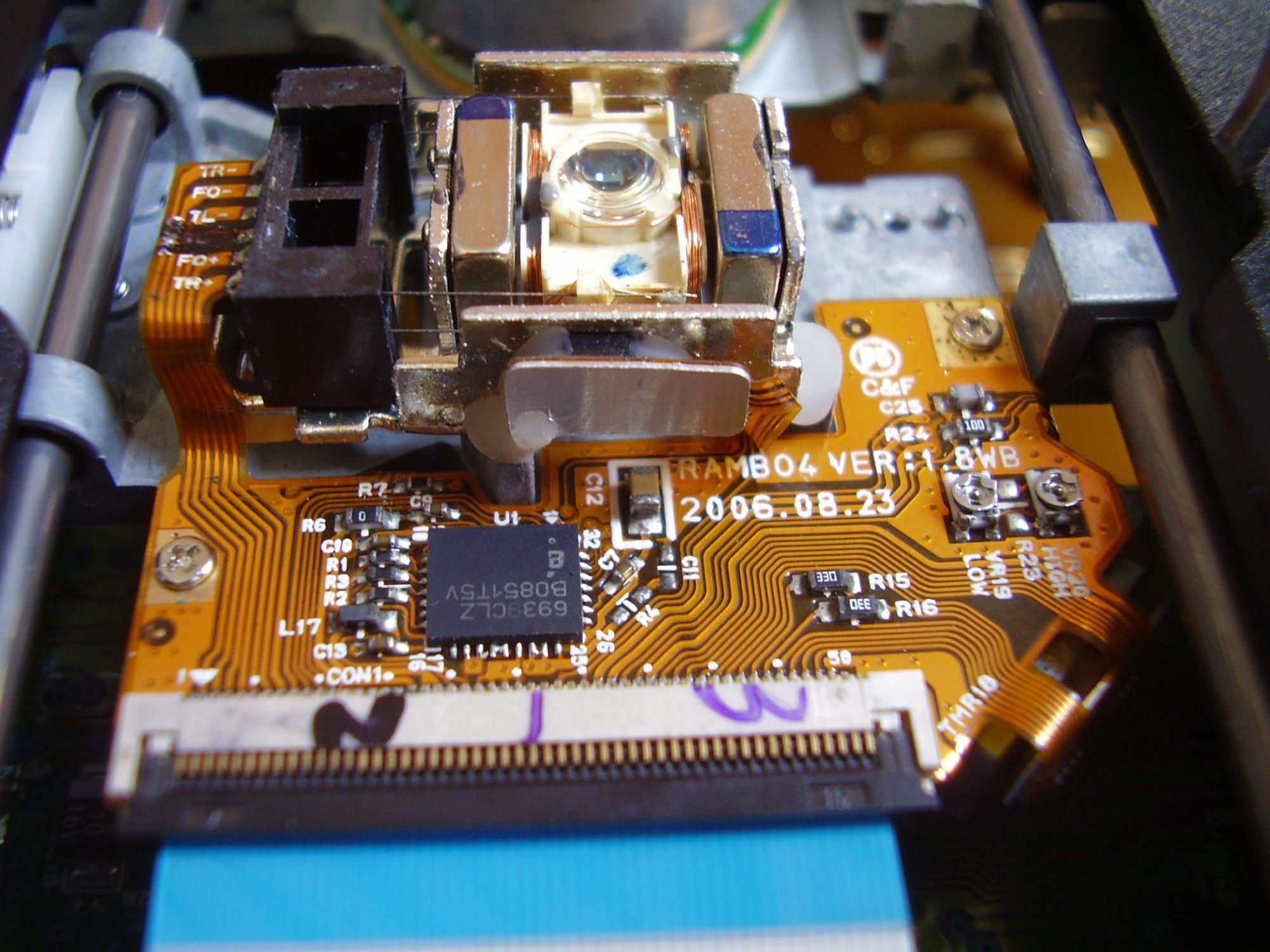

Dit is een detail foto van de nieuwe, ik zie daar precies toch een soldering zitten die ik moet verwijderen, kan dat?
Dat is niet een kortsluitbrug van de laser, dat zijn de aansluitingen van de focus en tracking spoelen die aan de lens zitten.

Ik heb de print wat gereinigd, daar zit geen soldeerbrug.
Unit is pas gekocht maar blijkbaar NOS uit 2006.

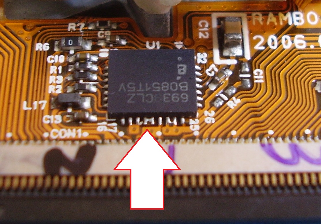

ik zie een paar verdachte solderingen van het IC op de nieuwe laser unit, zie pijl en 2 solderingen er naast lijkt ook niet zo goed te zijn.
Dat rode licht is niet de laser voor dvd. Die zit in het IR of UV spectrum. Rondje google zegt dat dit niet alleen een speler maar ook dvd brander is, klopt dat?

Aan de stof te zien is dat geen nieuwe laserunit, als ik bij Aswo kijk dan wordt de laser compleet geleverd met loopwerk. Met andere woorden kan deze laser defect geleverd zijn.

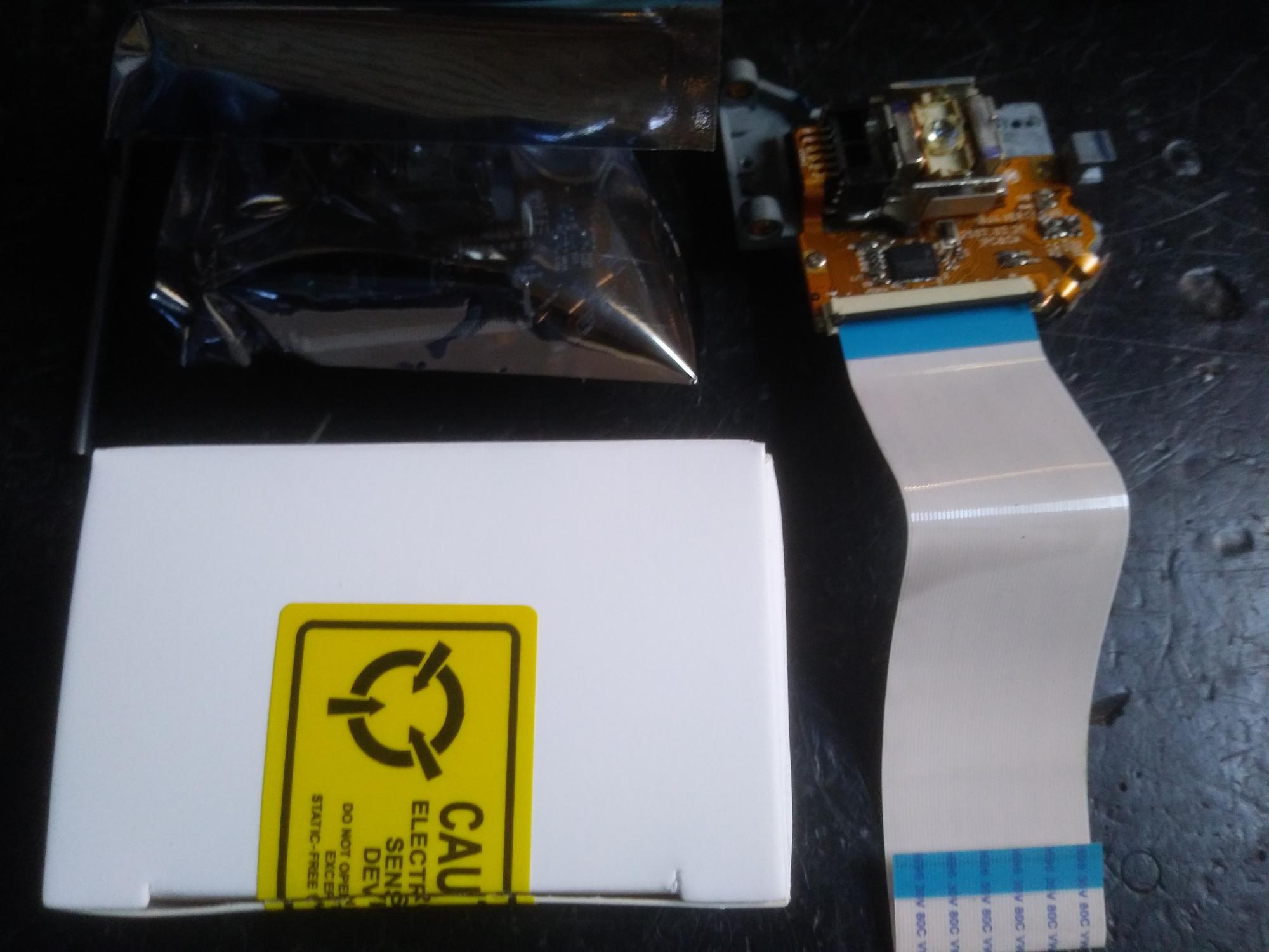

Stof?? De nieuwe unit blijkt inderdaad 18j oud te zijn, te zien aan de productiedatum.
De laser zat in een gesealde doos met de laser in een dichte antistatic plastic verpakking en zakje om het vocht op te zuigen (wat na 18j niet veel meer te betekenen heeft).
Foto:
linker zijde: geopende doos met er boven de nieuwe unit nog in de pvc verpakking.
rechter zijde: oude unit met de flatcable er nog aan

Condensator C9 (linksboven het vierkante IC) lijkt links los te zitten in de soldeer. Misschien dat de laser daarom niet goed werkt?
Ik heb de weerstand van R6 naar C9 gecontroleerd en dat blijkt toch een goede verbinding.
Ik weet niet of ik daar met een Ohm meter op mag zitten want dat blijkt zeer gevoelig te zijn.
