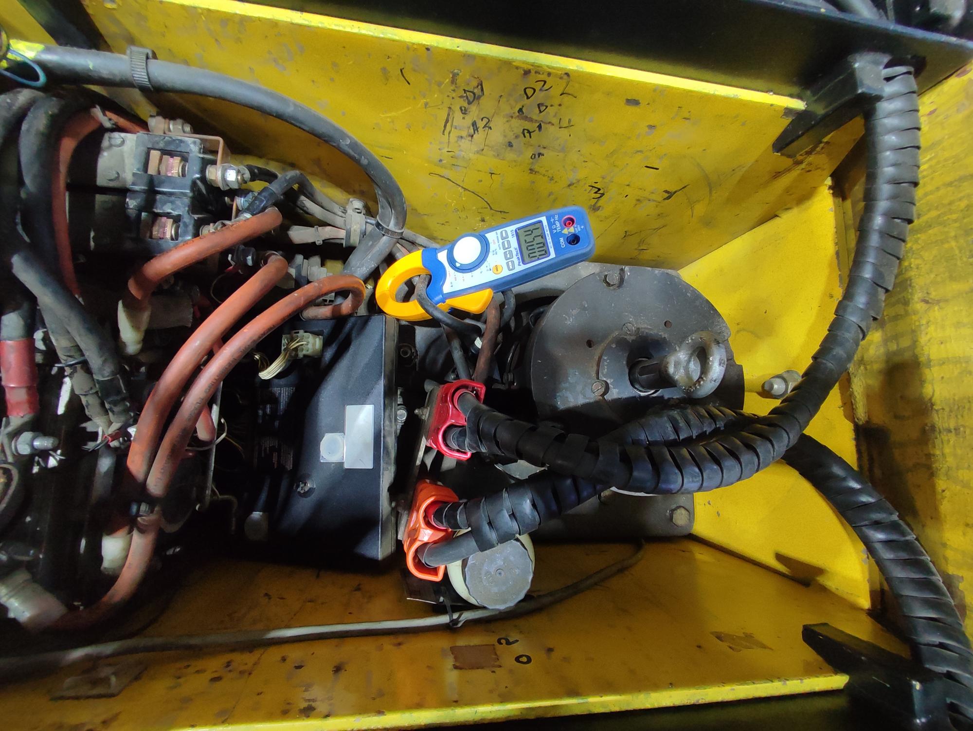

Nou hier is die leek weer, ik heb een ampère tang er op gezet. Corrigeer mij als ik het fout doe, ik zet de tang op 400amp, klem de bek over elke draad welke direct op de motor zit aangesloten. Als ik dan vooruit wil gaan met de heftruck dan gaat ie naar 99amp en dan vervolgens sukkelt 'ie door, loopt iets terug.
Als ik de heftruck van de grond til, aandrijfwiel achter staat los, pakt ie gelijk op en gaat ie met 60amp rond. MAAR als ik dat de bovenkant van de as vast wil pakken, dan kan ik hem zo zonder al te veel moeite stoppen/tegenhouden. Waarna ik hem vast houd op 105amp en dat kost weinig moeite
Ik begin te twijfelen aan mijn aansluitwerk, de contact draden van de motor zelf. 4 draden. Omdat ik de motor er uit heb gehad en wel opgeschreven had welke waar zat kan het natuurlijk fout zitten/zijn fout gegaan.
Is er in zon dergelijke machine of setup dat mogelijk waardoor deze op halve kracht rijd.
Alsof we ster/driehoek verkeerd doen, het draait wel, maar niet op volle kracht...

Heren dames, dank voor jullie opmerkingen.
Ja bovenop de motor steekt nog een stuk as uit. Hier heb ik een hijsoog aangemaakt. Zie fotos. Die kan ik dan vastpakken en de motor fysiek doen stoppen terwijl ik 'gas' geef.
Voordat ik de motor ga uitbouwen en separaat aansturen. Zal ik eerst wat duidelijkere fotos maken.
Let op, dit is de elektromotor voor de aandrijving. Hydraulische systeem word apart aangestuurd.

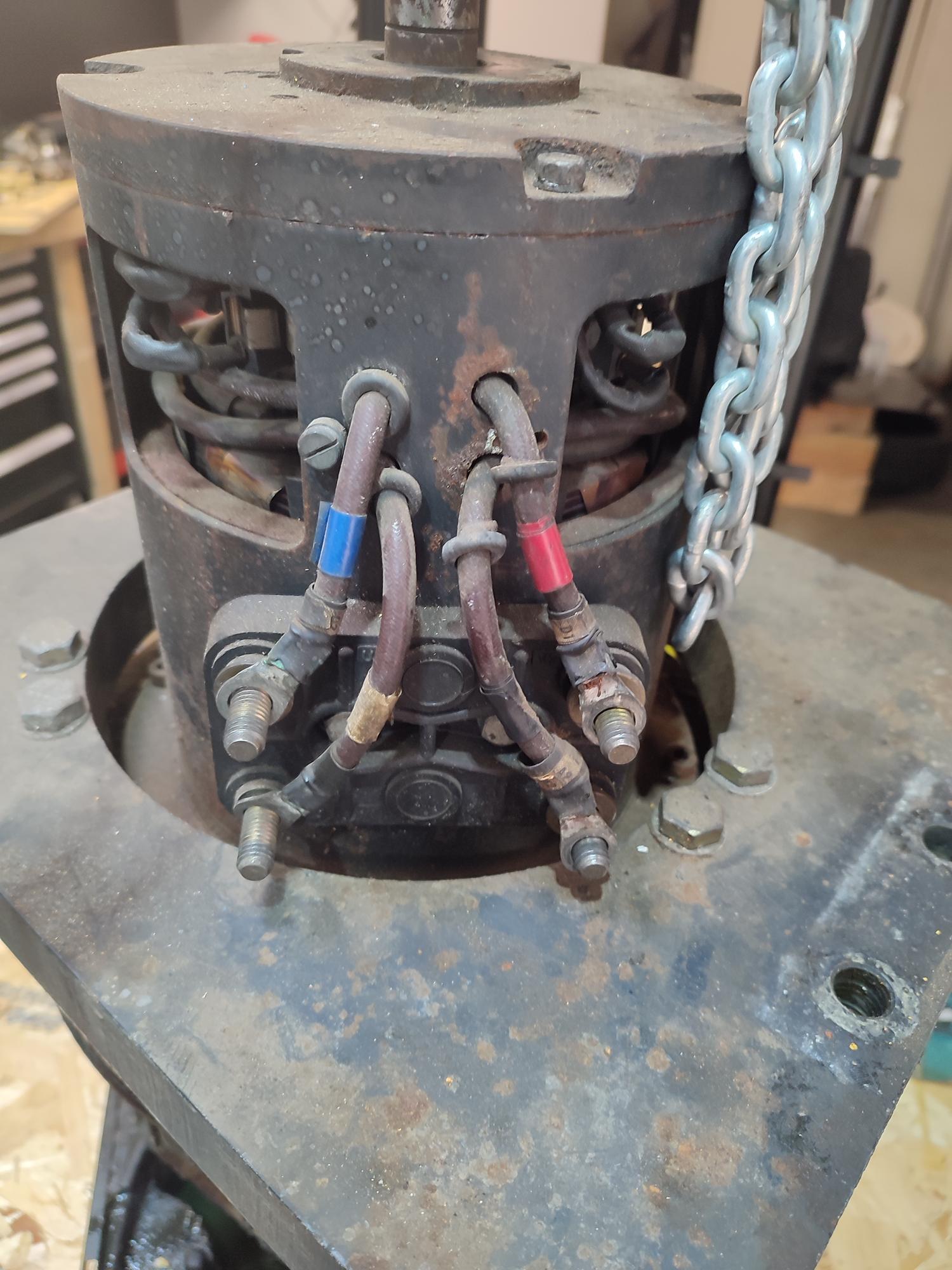

Dus we concentreren ons nu nog enkel maar op de aandrijf motor dus wil ik ook meer weten van deze motor.
Wat ik begrepen heb is dat er 4 kabel naar toegaan.
gaan die elk naar een eigen aansluiting of staan de kabel parallel.
In geval dat het 2 aparte aansluitingen zijn vermoed ik een aparte veld en rotor wikkeling. Meestal staat dat ook op de motor met letter.
Graag daar een foto van.
De anker wikkeling of wikkelingen zijn makkelijk te herkennen door de koolborstels die erop zitten.
Een eventuele veld wikkeling heeft geen koolborstels.
In geval van een aparte veldwikkeling dat moet daar als de motor bekrachtig is gewoon 24V op staan en de stroom zal klein zijn ik denk 1 of 2A.
Zou je dit allemaal kunnen nagaan en meten en ook graag een paar foto's tijdens het meten zodat we ook zien wat en op welke aansluiting je aan het meten bent.

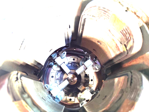

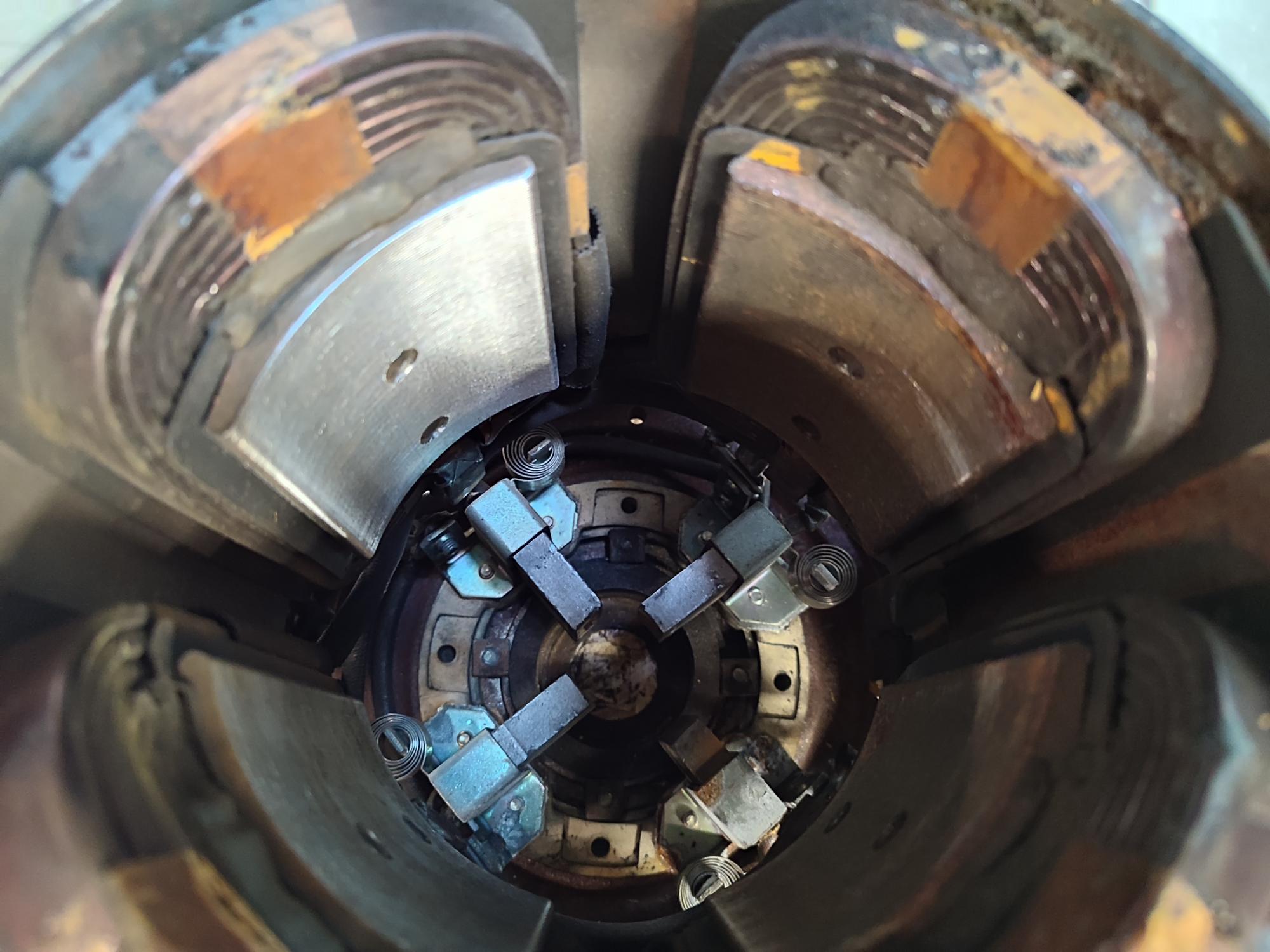

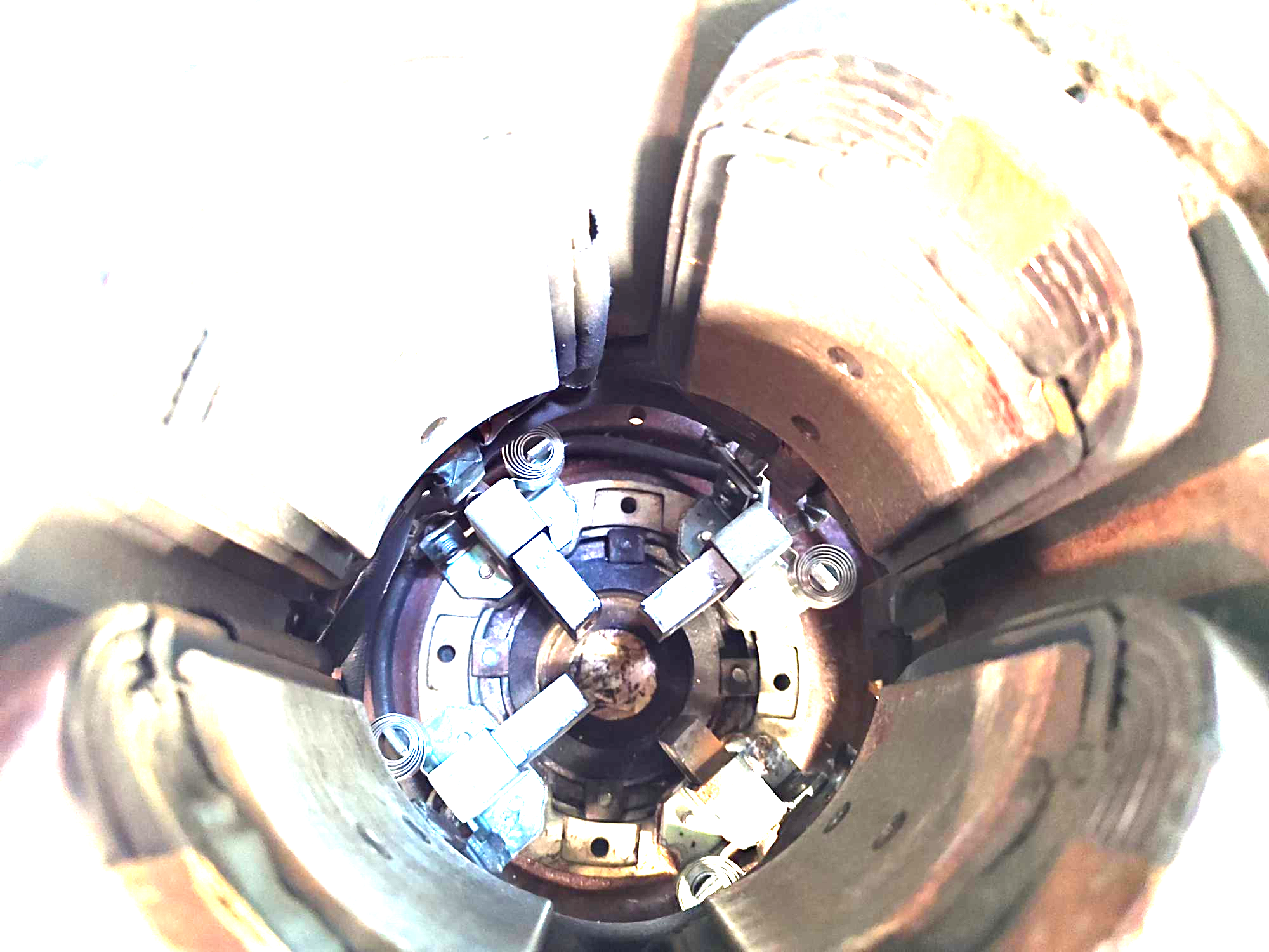

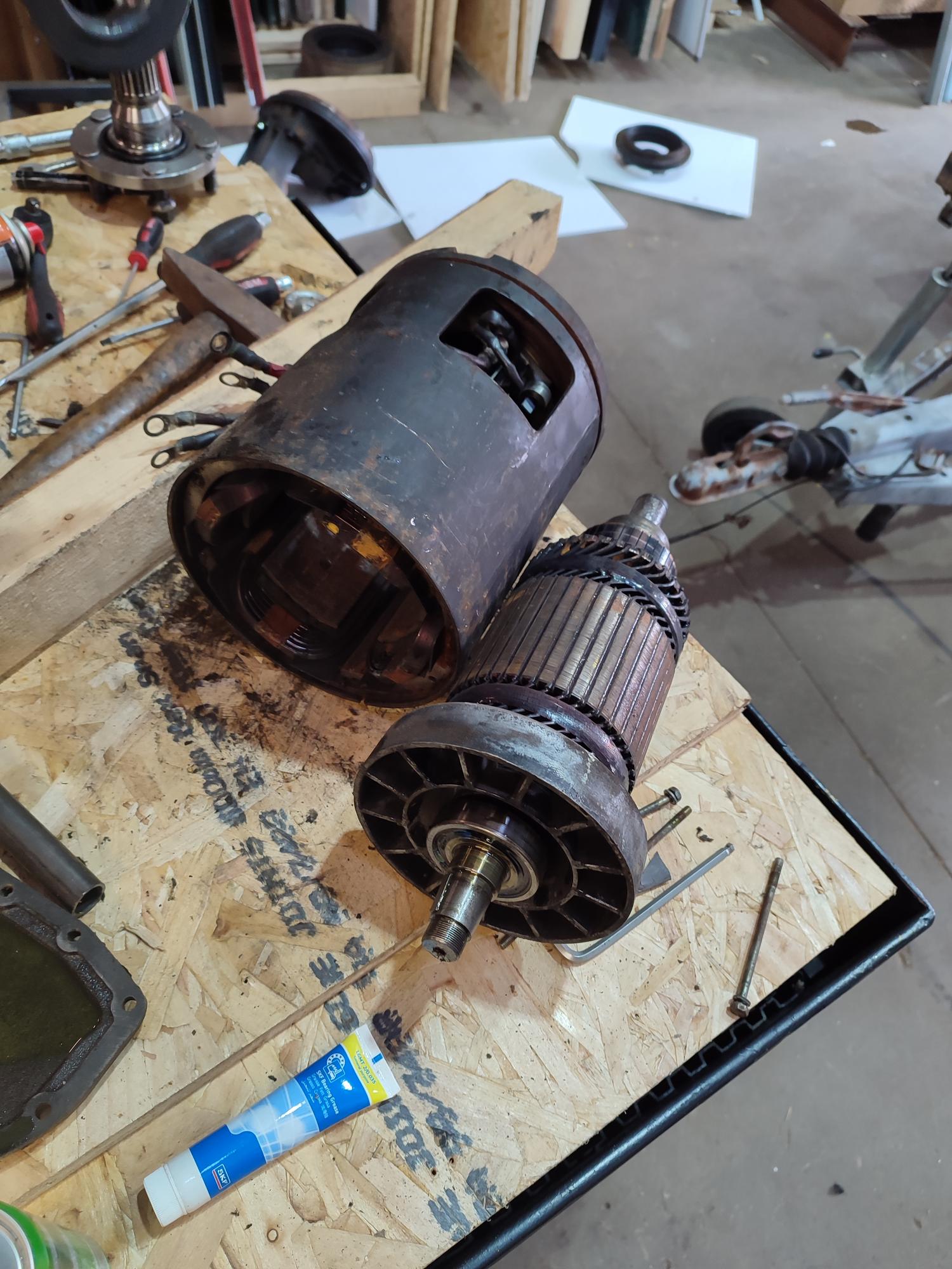

Dank je voor je tijd en input, ik ga er mee aan de slag. Ik heb 4koolborstels er in zitten. Behoorlijk grote jongens. Deze zijn in goede staat.
Fotos van vorig jaar dat ik hem uitelkaar had gehaald. Kunnen we hier wat mee?
Koolborstels gangbaar gemaakt
Anker voorzichtig opgepoetst zodat het weer netjes egaal koper kleur is. En binnenzijde behuizing opgepoetst al het vliegroest er af/uit
Lagers van het anker vervangen
Lagers van haakse overbrenging vervangen
[Bericht gewijzigd door A3deur op (61%)]
Zie ik goed dat één van de 4 koolborstels zeer klein is? Is die inmiddels vervangen?
Edit: ja, dat zag ik goed. Dus, is die al vervangen?
Is ook meer een koperkleur in plaats van koolstof.
Zover ik me ken herinneren zijn/waren alle koolborstels gelijke maat. Dus NEE niet vervangen.
Als ze allemaal van gelijke afmetingen zijn dan kan die ene koolborstel niet vrij bewegen in z'n houder, of is de veer defect.
PS: die foto's geven veel informatie, het had enorm geholpen wanneer u deze eerder gepost had.
die borstel is niet korter, deze blijft hangen in de houder, kijk maar naar de veer. de houder is ook roestig, dat heeft de rest niet. paar keer op en neer bewegen is doorgaans genoeg dat de borstel schacht weer schoon is. dat die borstel koperkleurig is, is niks abnormaals, dat hebben vermogens koolborstels wel vaker.
ik vind het apart dat 1 van de veld schilden nieuw lijkt en de rest wel oud eruit ziet. alsof het anker aanloopt..
