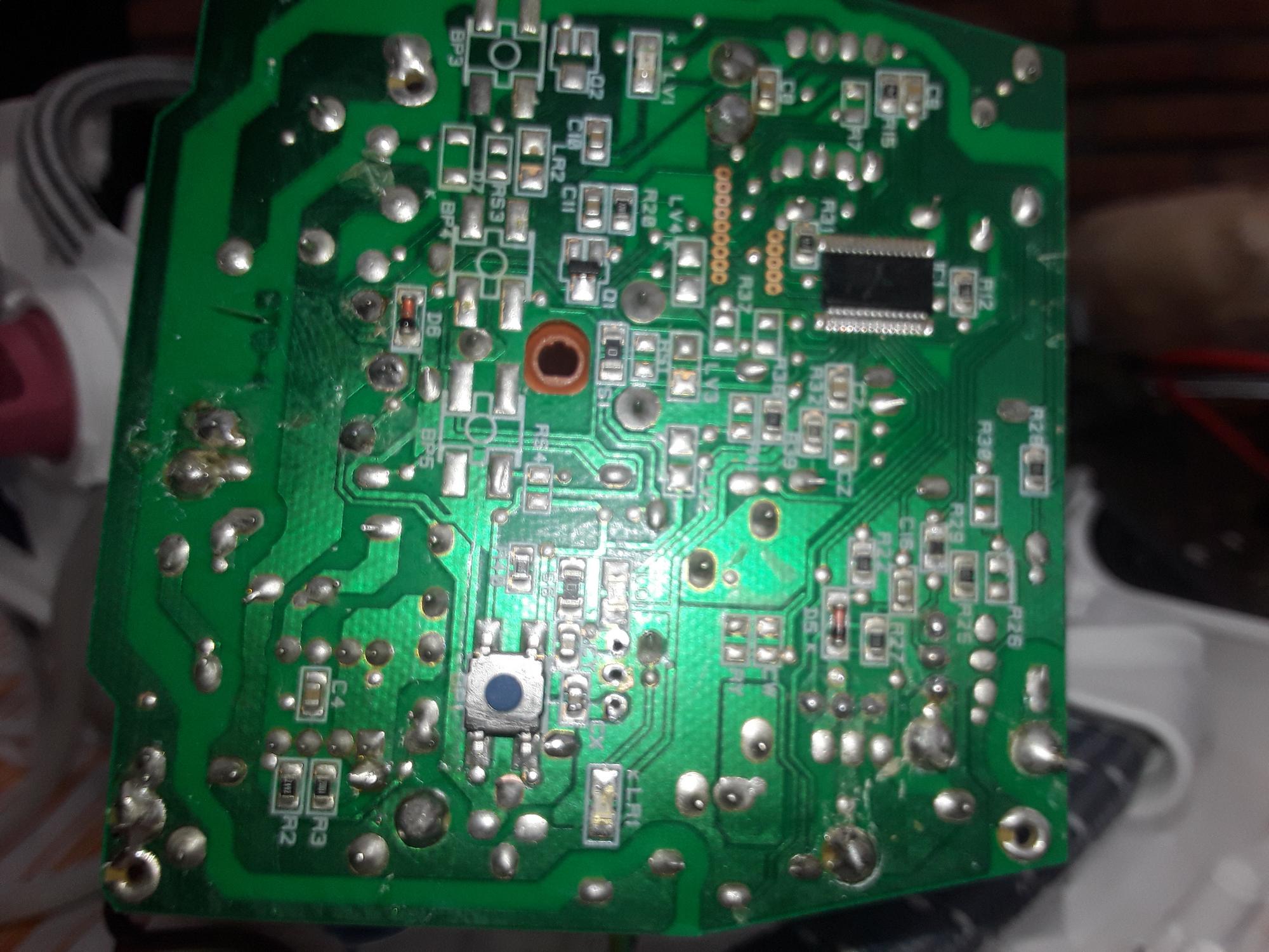

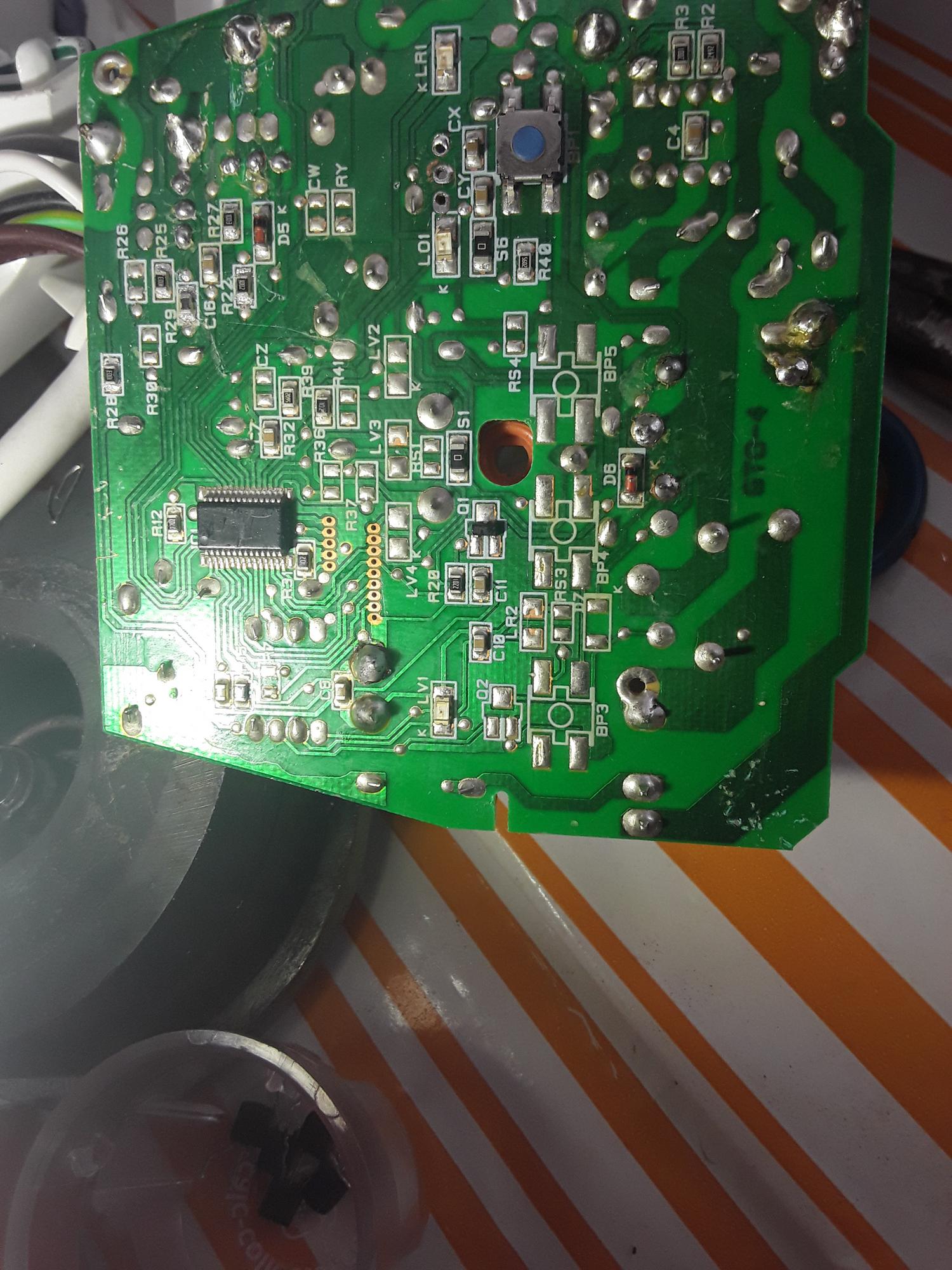

Hierbij zoals beloofd een nieuwe foto van het stuurplak.
Bij nader controle vertrekkende van aan de gate van de Triac
Zo103 is dat weerstandje naar de processor ook defect.(nr 29) maar de waarde onleesbaar?

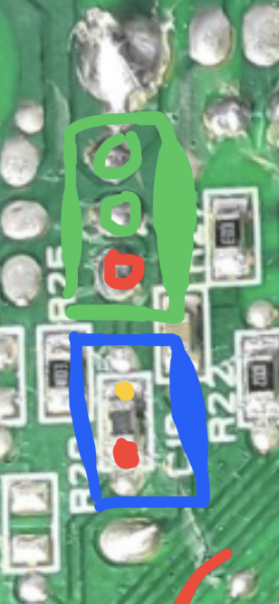

Als er maar 1 triac is ga je zo de weerstand niet kunnen achterhalen.
De test vd spanning is om de microcontroller (uC, chip) te testen.
EricN
Groen: triac met gate in het midden en boven de anode. De rode is de kathode.
Blauw is de R29
Geel is de zijde die naar de gate gaat.
Rood is de R29 zijde die naar de uC gaat.
Dus draadjes aan de 2 rood aangeduidde punten. Dan meter op DCV en wachten tot opgewarmd is. De spanning moet mee gaan met het al dan niet indrukken vd stoomknop

Zal morgen eens een duidelijk foto van de onderzijde maken en eens een 78L05 proberen.

Klinkt alsof de uC uitgang opgeblazen is. Zit er nog iets tss R29 en de uC of gaat de Printbaan recht naar een poot vd uC?
Bij opwarmen? En als hij opgewarmd is?
Een niet opgewarmde boiler gaat niet reageren op de stoomknop maar doet soms op eigen houtje het ventiel wel bekrachtigen om remanente druk af te laten. Tijdens het opwarmen weet je dus niet wat de status van de ventieluitgang op de uC is.
[Bericht gewijzigd door EricN op (42%)]
Dan is Micro processor wel klaar.. Meestal met geplofte Tryacs en directe koppeling is het wel over. Siemens Vaatwassers zelfde euvel gehad..
